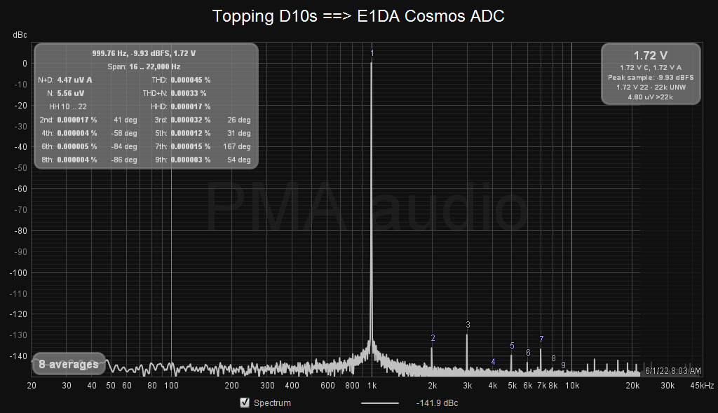

Můžu něco zkusit, ale pár poznámek:
- E1DA Cosmos ADC je lepší, co se týče zkreslení, než Topping D10s, takže budu muset přidat za D10s OZ preamp s malým ziskem
- ty dBFS jsou u E1DA matoucí. Zapojeno to bylo v mono módu s jedním buzeným kanálem a druhým zkratovaným, protože ještě nemám paralelní XLR propojku. Pokud E1DA běží v mono módu s buzením jednoho kanálu, tak max. vstupní úroveň je -6dBFS, pak to klipuje. Zobrazených -10dBFS je tak ve skutečnosti -4dBFS. Kalibrace ve Voltech je ale v obrázku v pořádku.
Co se týče ceny atd., dlouho jsem zvažoval koupit Quant Asylum QA401 a pak QA402, ale neudělal jsem to, jelikož výsledky neměly o moc lepší, než modifikovaná zvukovka. Ale toto mi už přišlo rozumné, navíc THD je lepší, než má AP2722.

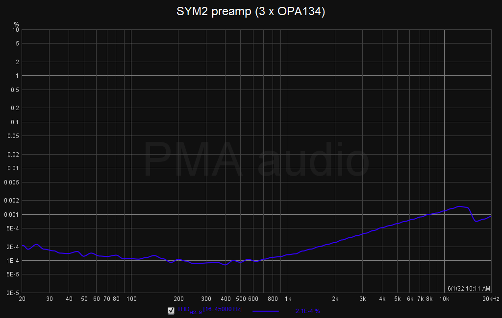

Níže ještě jednou Topping D10s. Ta kombinace stačí i na preamp s operáky, u OPA134 při měření závislosti THD na kmitočtu to krásně ukazuje růst zkreslení OPA134 s kmitočtem.

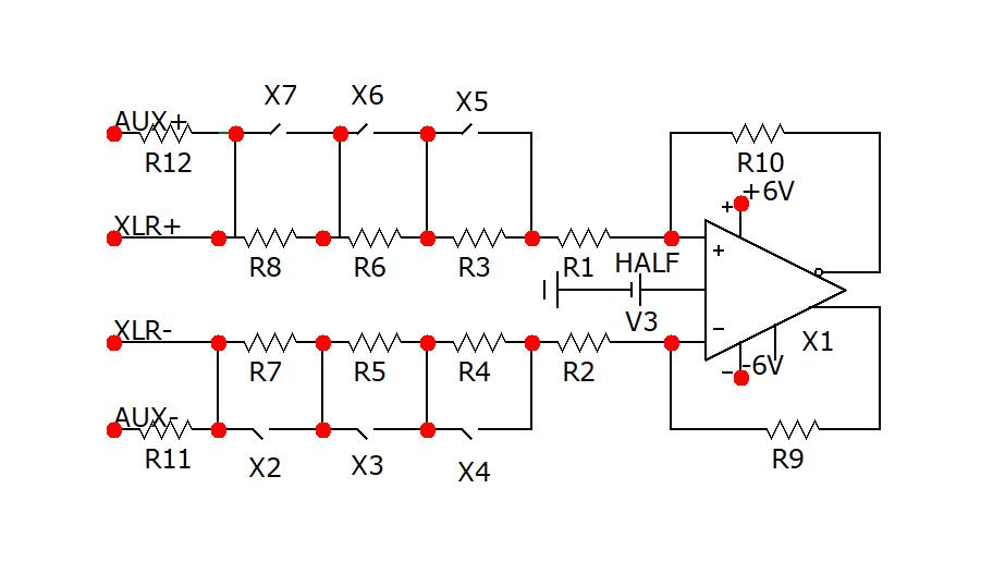

Edit: Pripájam schému vstupu ADC (čo Ivan niekedy zverejnil) pre vysvetlenie zmeny citlivosti SE/AUX vstupu

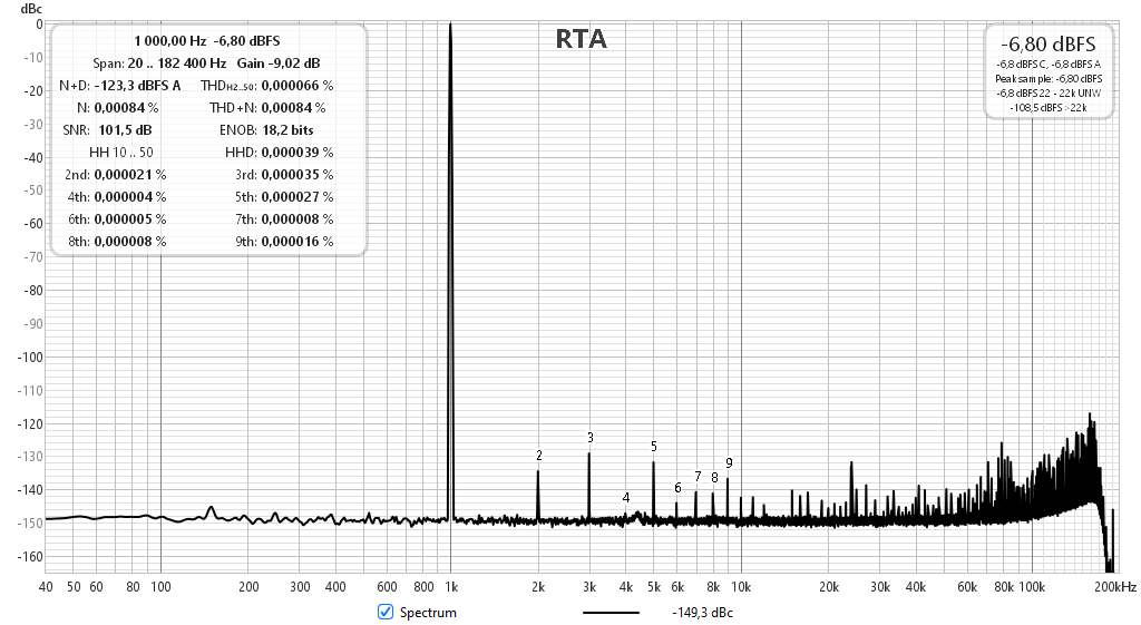

Tu je měření v praxi, Audio Buffer osazený AD744, výstupní odpor 50ohm, zisk = 1 bez zátěže, zisk = 0,5 při zátěži 50ohm. Pro srovnání i loopback Topping D10s ==> E1DA Cosmos ADC. Vst. impedance ADC je zde 500ohm (= rozsah 2.7V)
PríspevokZaslal: Št jún 09, 2022 14:26:24    Predmet: Odpovedať s citátom
Největší dynamický rozsah Cosmos ADC je v mono režimu a s oběma kanály spojenými paralelně. Vstupní odpor ale klesne ještě na polovinu, takže na rozsahu 2.7V mám potom vst. odpor 250 ohm.
DAC Topping D10s si ale i s tím poradí velmi dobře, viz měření pro D10s buzeného na 0dBFS. Výstupní odpor D10s je 20 ohm, takže jeho výstupní napětí pak poklesne v poměru 250/(250+20)

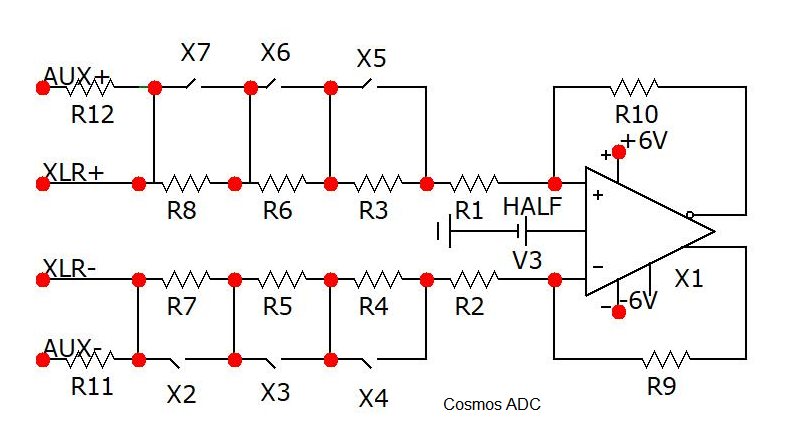

Ze zvědavosti jsem přepsal tabulku vstupní citlivosti a odporu do excelu.
Vypadá to jako proudový vstup s citlivostí cca 2,7 mA.
Ale pro 10 V už je to 2,87 mA a pro 43 V dokonce 3,16 mA.
To mi nedává smysl, jak je to ve skutečnosti ?

Není to 500 Ohm ?

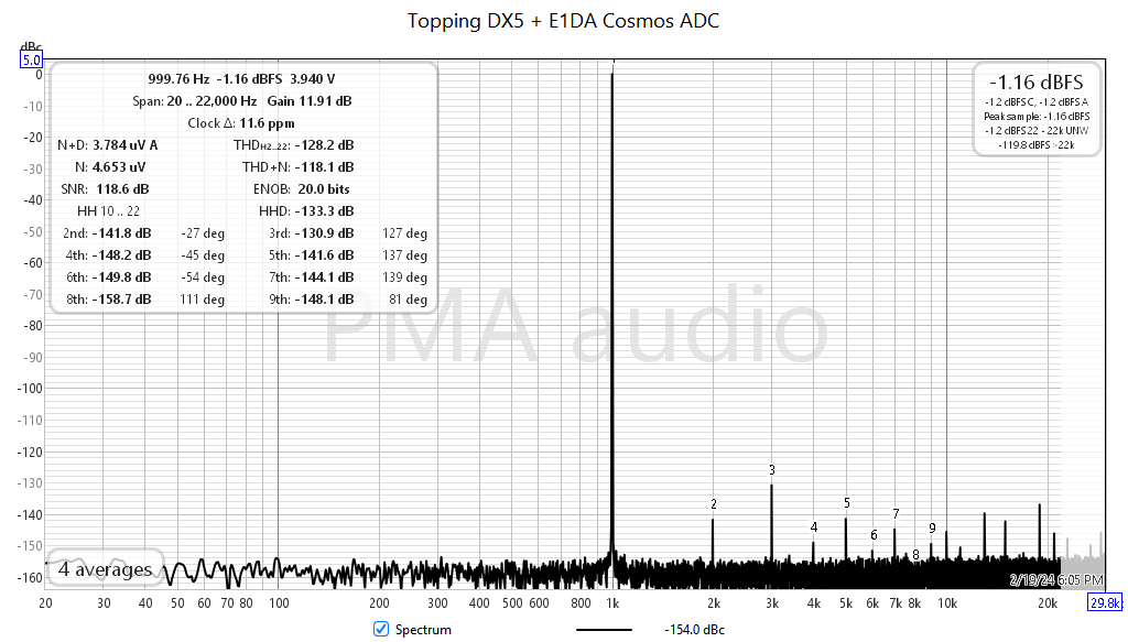

Topping DX5 + E1DACosmos ADC, rozsah 4.5V. Už je to omezené šumem Cosmos. THD = -128dB, THD+N = -118dB/22kHz flat.

PríspevokZaslal: Po február 19, 2024 21:11:46    Predmet: Odpovedať s citátom

Takhle
 Filesize:  98.33 KB
 Viewed:  163 Time(s)
PríspevokZaslal: Ut február 20, 2024 18:54:06    Predmet: Odpovedať s citátom
To jsou všechno jenom nějak poskládané vstupní odpory. Proud pro 0 dB by měl být stále stejný. Buď to někdo špatně spočítal, nebo mají odpory jinou, než uvedenou hodnotu.
PríspevokZaslal: Ut február 20, 2024 19:26:01    Predmet: Odpovedať s citátom
Věřím, že bereš v úvahu, že výrobcem udávané vstupní impedance platí pro symetrické zapojení, pro nesymetrické ( in+ proti zemi) je impedance poloviční. A v případě mono zapojení, 2 vstupy paralelně, zase klesne na polovinu. Ptal ses kdysi na to. Volí se to sliderem ve Windows, pod 50% normální dvoukanál, nad 50% mono paralelně. Všechno je to na stránkách výrobce.
PríspevokZaslal: Ut február 20, 2024 23:25:21    Predmet: Odpovedať s citátom
Nejde o absolutní hodnoty. Není to lineární. Pro většinu hodnot je poměr U/R velmi podobný, pak to někam uteče. Viz ta tabulka v excelu.
I kdybych se zmýlil, maximálně se něco vynásobí nebo vydělí dvěma. Ale ta nelinearita vždycky zůstane a nemá žádné vysvětlení.

opa napísal:
Ta "nelinearita" je v tom ako Ivan (autor toho ADC) udava vstupny rozsah - nie je to presna hodnota pre 0 dBFS, ale cca -0,5 dBFS, kde to kalibroval na najnizsie THD aj to len na jednom rozsahu (tusim 4,5 V). Ostatne rozsahy su dane tymi rezistormi a nie je to linearne - asi ako mu to vyslo s danymi hodnotami tych rezistorov, co su prepinane.
Takze tych 10 V moze byt aj 10,8 V pre 0 dBFS na ADC.
Niekde doma mam presne hodnoty rozsahov na mojom ADC - vecer to sem mozem dat.
PC/iPad/BR/TV/MARANTZ AVR/SMSL DAC > ASP xover > PA03(T+M) + 2xTPA3255(2xW) > LinkwitzLab ORION
Naposledy upravil matulo_g dňa Po marec 18, 2024 11:20:29, celkom upravené 1 krát.
PríspevokZaslal: St február 21, 2024 18:55:40    Predmet: Odpovedať s citátom
To je pravda, každý rozsah je potřeba si individuálně zkalibrovat na FS. Ale nepřijde mi to jako problém pro diskusi, spíš trochu nit-picking. Horší je opravdu dost nízká vstupní impedance na nižších rozsazích, nejenže zatěžuje měřený objekt, ale tvoří s jeho výstupní impedancí dělič a způsobuje nezanedbatelný pokles napětí. A potřebovali bychom ještě tak o 3-6 dB nižší vstupní šum. Ale i tak pánbůh za to zaplať, neskutečně dobré parametry za pár švestek.
