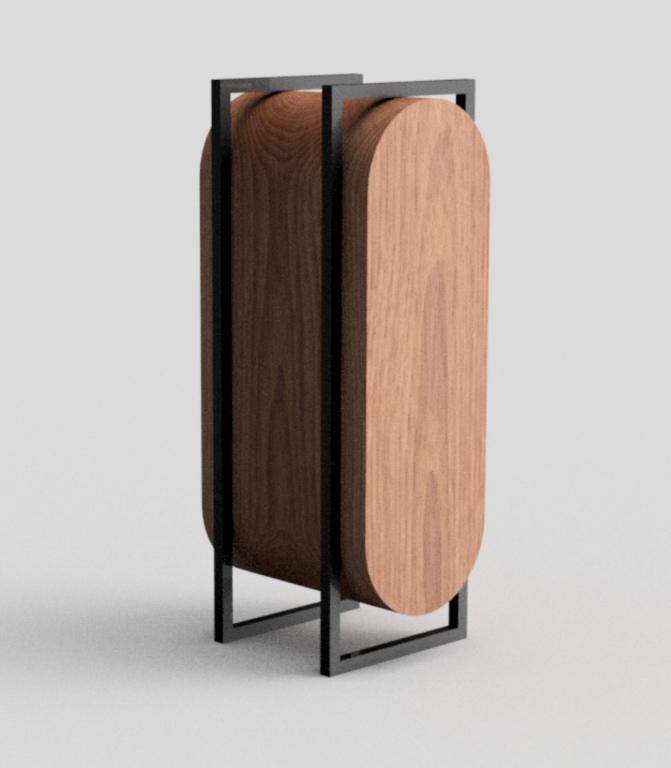

PríspevokZaslal: Ut január 03, 2023 17:20:03    Predmet: Odpovedať s citátom
MaBat:
“ With a suitable compression driver, a possible improvement would be a ring insert, fitted into the conical duct of the driver, making one smooth waveguide contour, from a phase plug termination all the way into the free air (Fig. 29).”
Bol by si ochotny vytvorit STL takehoto plugu pre Sandhorn a HF108?
Idealne ak by aj obsahoval “podlozku” na vyplnenie medzery, ktora vznikla po odstraneni sietky.

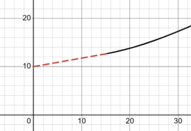

Príspevky: 11541
PríspevokZaslal: Ut január 03, 2023 20:46:18    Predmet: Odpovedať s citátom
Njn, uz mi to doslo ked som si to nakreslil.

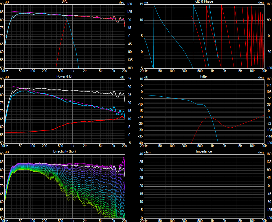

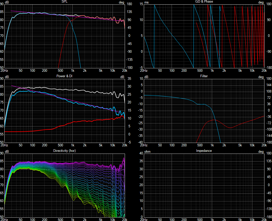

PríspevokZaslal: Po október 23, 2023 14:00:01    Predmet: Odpovedať s citátom
S pasivnou vyhbkou som stale nijak nepokrocil, ale zo zvedavosti som nasimuloval dalsiu so strmejsimi filtrami, oneskorenim/spozdenim na basaku a fazou medzi pasmami blizku 90 stupnov.
Pri prepinani sa mi zda, ze to hraje lepsie, ale chcelo by to este aspon orientacne zmerat, a doladit to oneskorenie pre lepsie vertikaly (ktore u menicov nemam namerane).
Na porovnanie prikladam i simulaciu "starej" analogovej vyhybky.
Screenshot 2023-10-23 at 14-52-06 2023-10-20-noC-Flex-settings-4-880-48-380-xover.png (PNG Image 744 × 767 pixels).png
 Filesize:  21.06 KB
 Viewed:  27 Time(s)
 Filesize:  171.12 KB
 Viewed:  27 Time(s)
 Filesize:  170.35 KB
 Viewed:  29 Time(s)
Príspevky: 12818
PríspevokZaslal: Ut október 24, 2023 07:45:48    Predmet: Odpovedať s citátom
Takhle to vypadá fantasticky a bylo to takhle nějak i původně myšlené. Ono čím strměji a níž to dělíš, tím to má vertikálně menší vliv.
Ale jestli to máš na aktivu s DSP, hlavně to dolaď na basech (tj. včetně místnosti), to má obrovskej vliv. Zkoušej i přidat v různých pásmech, a nech to, jak se to bude nejvíc líbit. Běžně to pak hraje nejlíp dole trochu zvednutý (měřeno s místností).
