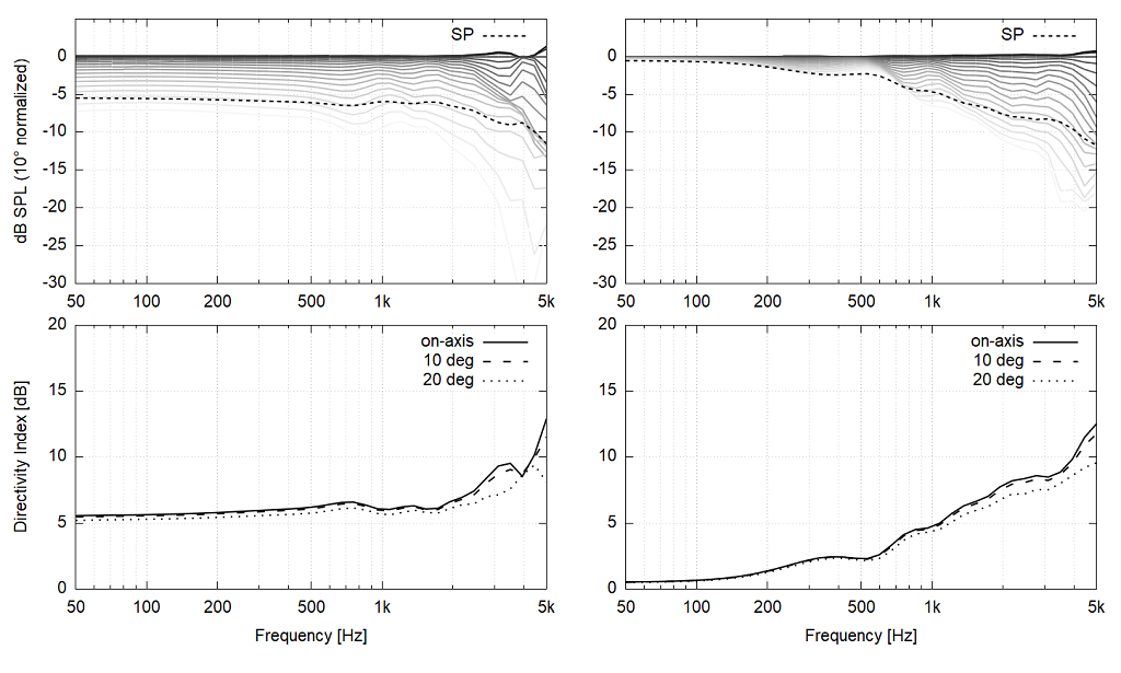

Když se to udělá na způsob dipólu - otevřená zatlumená ozvučnice, dal by se jistě použít i ještě menší reprák. Takových už bude spousta, jde o to dostat se hladce někam k 1 kHz.
Viz https://www.diyaudio.com/community/threads/acoustic-horn-design-the-easy-way-ath4.338806/post-7242392
Zásadní výhoda je omezení vyzařování do stran, dozadu, případně i do stropu (rozšíření vyššího indexu směrovosti i na nižší-středobasové frekvence) i při malém rozměru bedny. Nevýhoda je, že už to nemůže zůstat jako dvoupásmo, protože basy ten reprák pak už prostě nezahraje.

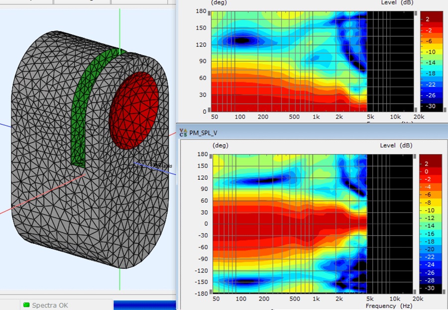

K tomu bych asi potřeboval menší nápovědu...
Zeleně je znázorněný prostor, kam má přijít tlumící materiál a je slot/zářez v bedně?
Na basech by tato konstrukce vyzařovala do cca 90-ti stupňů horizontálně i vertikálně?
To vše pro použití pouze 1x8" basáčku?
Dík za odpověď.
PríspevokZaslal: Ut január 24, 2023 19:29:19    Predmet: Odpovedať s citátom
Ano, víceméně, ano Smile
Je to asi poslední krok, kterým se to celé podařilo dotáhnout včetně pásma pod zvukovodem, v reálu klidně až ke Schroederově frekvenci (níž to nedává smysl). K téhle ozvučnici pak samozřejmě patří dobrá volně stojící horna, se kterou už se to navzájem prakticky neovlivní.

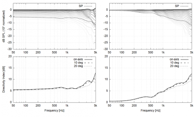

5" střeďák
https://www.diyaudio.com/community/threads/acoustic-horn-design-the-easy-way-ath4.338806/post-7243594
Na obrázku porovnání "s a bez".
 Filesize:  147.94 KB
 Viewed:  130 Time(s)

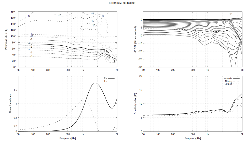

Ještě o něco větší reprák, 6-7". Pro menší zvukovod ideální.
 Filesize:  147.35 KB
 Viewed:  110 Time(s)

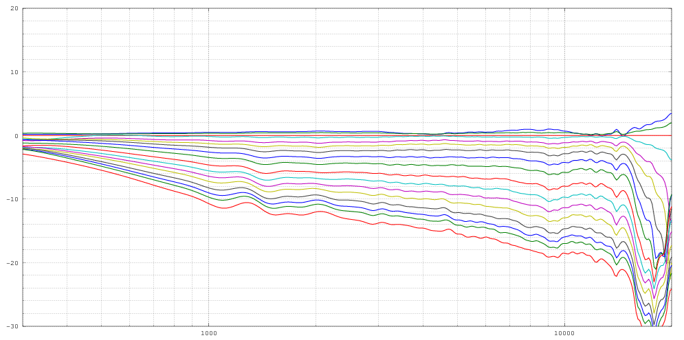

A jen tak pro připomenutí, tohle je Sandhorn, 1" driver, měření reálného kusu (dělal miero), normalizovaně pro 10 deg. Za tím opravdu není zdaleka jen konstrukční intuice - ta totiž v akustice funguje jen velmi omezeně, o čemž se rychle přesvědčí každý, kdo se o něco podobného pokusí.
