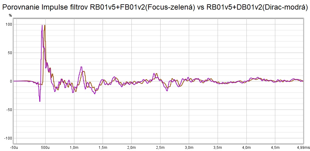

Po viacročnom počúvaní pomocou DRC, ktoré využívalo filtre, ktoré som si vytváral sám v REW a manuálne si ich upravoval, som sa rozhodol aj na základe príspevkov od krytona na vedľajšom fóre vykúšat DRC pomocou Dirac Live. Prvé pokusy neboli moc úspešné, ale keď rozšírili použitie aj o Standalone modul, podarilo sa mi to na PC oživiť k mojej plnej spokojnosti. A dokonca potom mi začal fungovať aj VST modul v Audirváne. Súhlasil som s krytonovými poznatkami, že hlavný prínos je v zlepšení dynamiky a lokalizácie a počúvanie sa mi už tak páči, že inak už ani počúvať nechcem. Najviac sa mi osvedčilo základné DRC (hlavne na basoch) spraviť pomocou vlastných filtrov vytvorených a upravených v REW a až takýto upravený signál ponúknuť na doupravenie Diracu.
Po prečítaní tejto recenzie som sa rozhodol vyskúšať aj Focus Fidelity. Zdá sa mi, že robí v podstate veľmi podobné úpravy ako Dirac Live, len na rozdiel od Diracu to nie je čierna skrinka, ale jeho výstupom je štandardný FIR filter. V prílohách dám aj porovnanie impulznej odozvy oboch riešení.
Zvukovo sa mi obe riešenia zdajú skoro nerozoznateľné a obe mi plne vyhovujú. Výhodou Focus Fidelity sa mi zdá aj podpora samplovacej frekvencie 384 kHz, ktorú Dirac Live Processor zatiaľ nepodporuje a ja ju pre DAC používam najradšej.

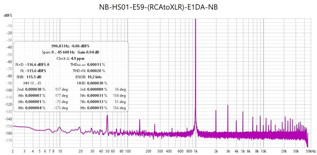

Tak som bol zvedavý aj ja. A aj keď je dozadu k CW DAC horší prístup, premeral som.

PríspevokZaslal: Ut máj 02, 2023 14:53:40    Predmet: Odpovedať s citátom
Tie zlozky sietoveho napatia sa zdaju byt rovnake ako s preampom, resp. posun o 5dB dolu je sposobeny zrejme nizsim vystupnym napatim samotneho DAC1 nez ked si ho meral s preampom.
Kazdopadne to vyzera, ze preamp PRE90 ma vyborne parametre, lebo s nim to meria multitony o nepocutelne "chlpy" lepsie, nez bez neho.
Tie horsie sietove zlozky u CW DACu by mohol mat na svedomi nesymetricky vystup. Popripade kabel&redukcia na XLR. Upgrade vystupu na symetriku by tomu mohlo pomoct. No len uvazujem, overene nemam a vlastne som CW DAC so symetrickym vystupom u seba ani nepocul.
Vlastne "overit" to mozes i tak, ze zmerias E50 s nesymetrickym vystupom.
Kazdopadne dakujem za merania, ten ADC vyzera byt pekna hracka :-)

Jj, nechávam si oba. Tie sieťové zložky si tiež myslím, že sú od nesymetriky, ale pod -90 dB si myslím, že ich nepočuje nikto. Ja rozdiel medzi tými dvomi DACmi ušami nerozoznám a počúvam to na striedačku už vyše roka. V meraniach má niečo lepšie DAC1, niečo E50. Myslím si, že pre Customworks je to pre viac ako 7 ročný DAC dobré vysvedčenie.
PRE90 má jeden vstup symetrický a druhý nesymetrický, takže mi to takto vlastne aj vyhovuje.

A tu je pekne vidieť prečo Audioprobe Spartan A, ktorý som na meranie používal doteraz, nepostačoval na meranie Customworks DAC 1 USB a Topping E50. A samozrejme aj Topping PRE90.

Ty síťové složky jsou chyba měření, jednoznačně. U těchto zařízení nejsou, viz
a řada dalších měření. Není to ani nesymetrickým propojením. Je to proudem po signálové zemi při spojení dvou USB zařízení nebo zařízení ve třídě I. Pomůže USB izolátor, ev. izolační napájecí trafo na 230V.
Je potřeba měřit kompletní sestavy, když chceme vědět, co máme doma, a nezanášet do měření neexistující chyby. Je pravda, že to chce čas a není to jen plug-and-play.

Veď ja som nemeral len DAC1USB, ale celú svoju zostavu, len z výstupu predozilňovača PRE90. Celá zostava zostala zapojená tak, ako ju používam, aj s prepojením cez XLR na PA300SSE v 1.triede. Len na meranie som použil nevyužítý RCA výstup z PRE90.
Takže ukazuje to realitu, akú mám doma.
Mňa potešila tá čistota bez smetí medzi 2 až 44 kHz u DAC1USB.
