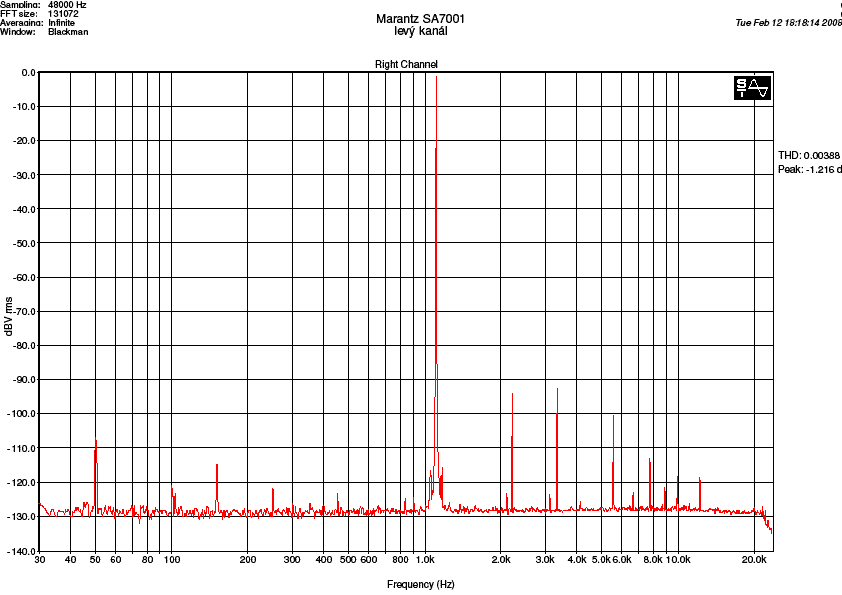

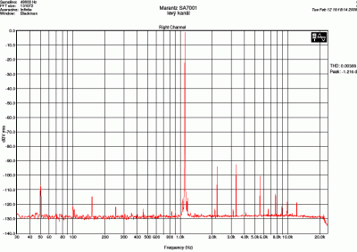

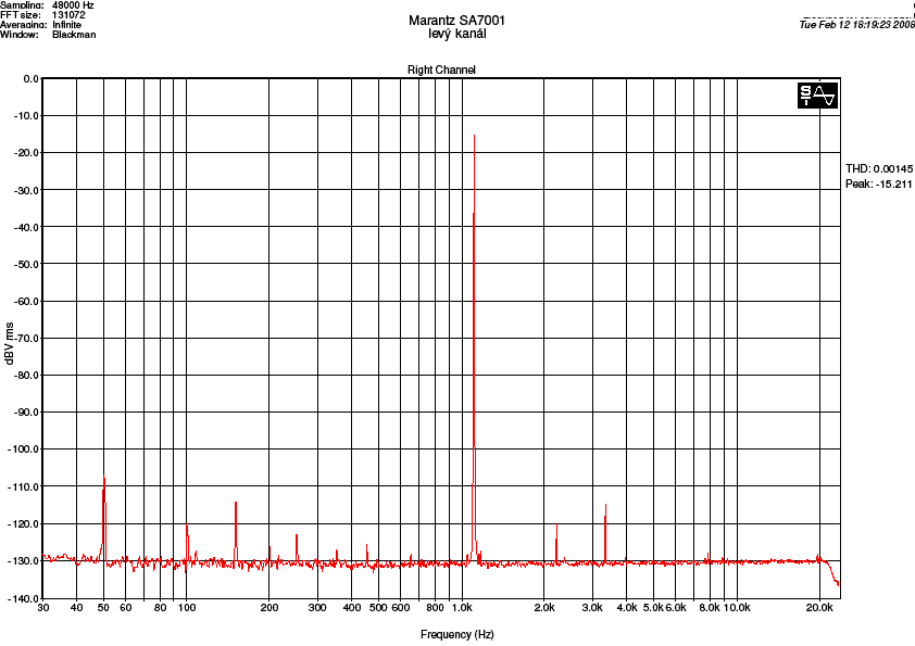

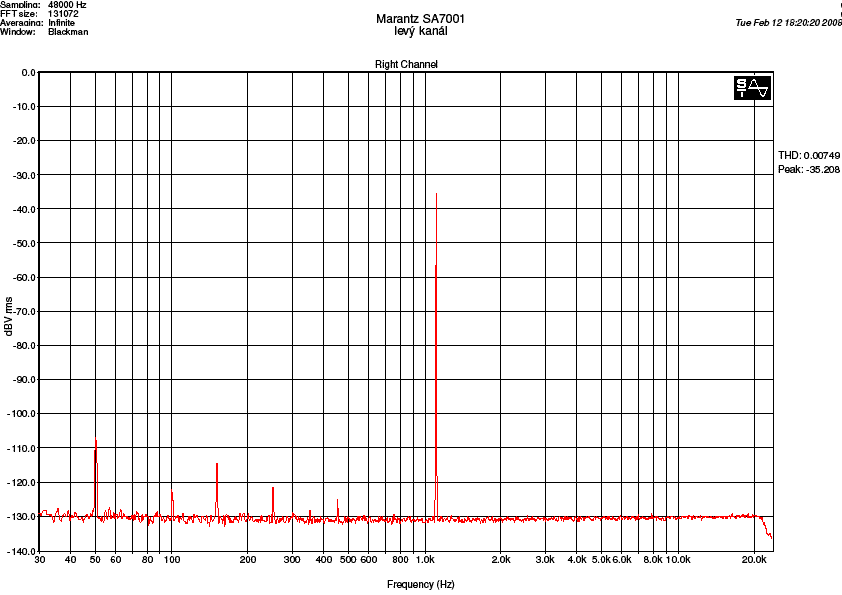

Timerobber: OPA se na to dívá dobře. Kabel k cinchům by měl být stíněný. Takhle je to anténa pro VF. A je zbytečné zvětšovat rozteč konektorů, vzniká větší smyčka. Není to kritika pro kritiku, tyto záležitosti mám důsledně proměřené.
Ještě 3 měření: cca1Vef, -20dBFS a -40dBFS:

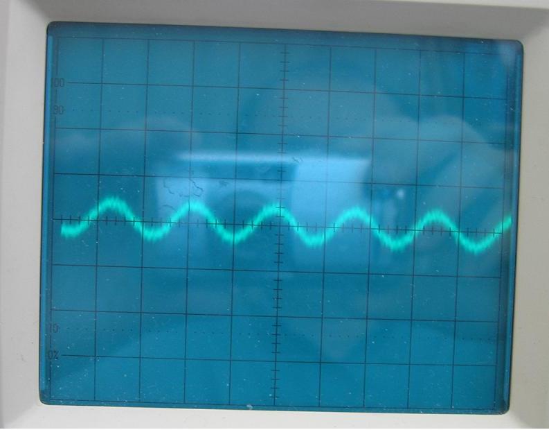

Pro mé hodnocení je důležitá absence VF smetí, žádné jehly, které by spustily měření v jednorázovém režimu. Je to při přehrávání signálu velmi malé úrovně, mute obvody nejsou aktivované:

Otázka k 3 meraniam 1Vef, -20dBFS a -40dBFS pre PMA:
pre 1V vychádza odstup 2.h 95dB; pri -20dBFS je to 120-15=105dB. Tzn. skreslenie dosť rastie s U výstupe. Ako bol výstup zaťažený?
Dá sa meranie zopakovať pre inú záťaž výstupu?

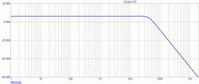

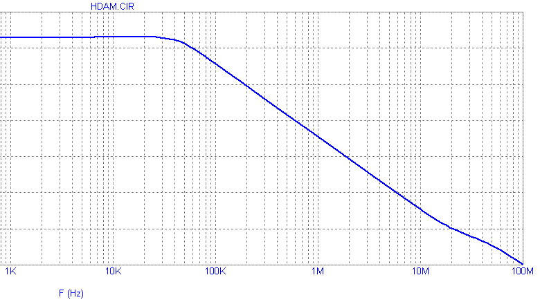

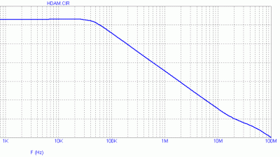

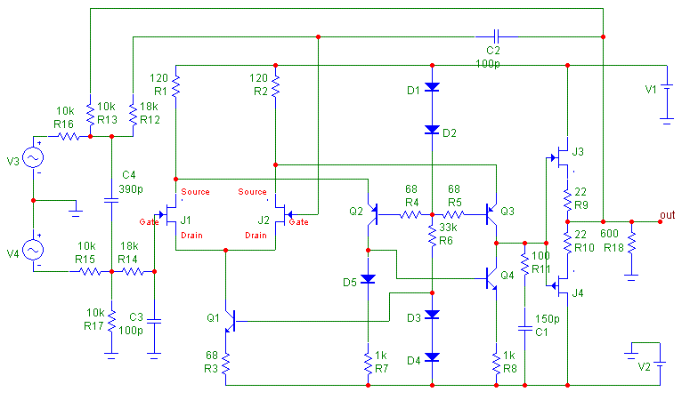

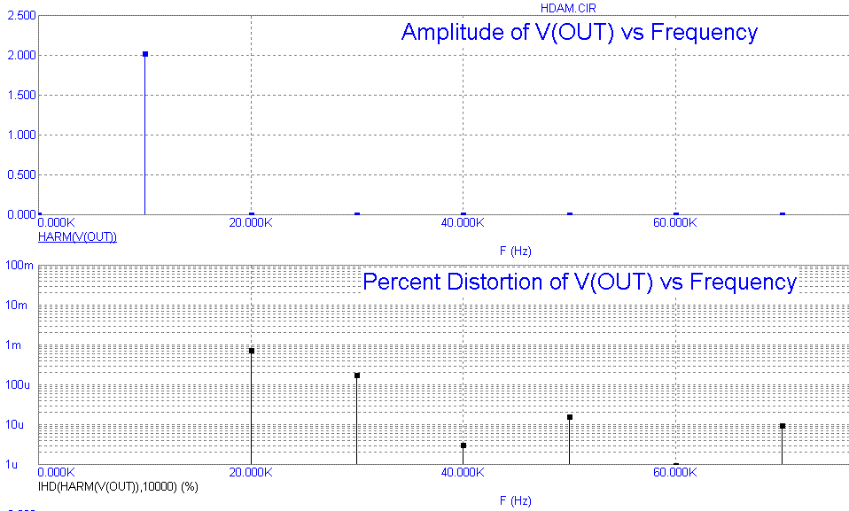

Je to tak. Zátěž byla cca 5k. Vysvětlení je jednoduché, modul HDAM nemá loop gain jako běžný OZ (viz schéma zde). Přiznám se, že je to asi tak to poslední, co mě zajímá. Podle mého názoru je THD hluboko pod hranicí slyšitelnosti i pro FS.
Pro plný výstup už zkreslení proti 1Vrms neroste. Je to o pár příspěvků dříve, ale s děličem, což není ilustrativní pro odstupy.
PríspevokZaslal: Št február 14, 2008 10:49:38    Predmet: Odpovedať s citátom
HDAM
 Filesize:  10.88 KB
 Viewed:  13239 Time(s)
 Filesize:  11.16 KB
 Filesize:  14.85 KB
 Viewed:  431 Time(s)

VF (Y po 20dB)

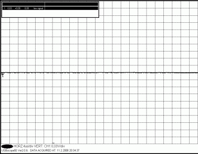

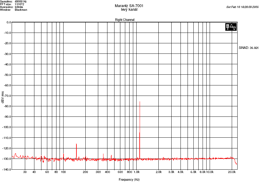

Všechna předchozí měření jsem dělal kartou s nesymetrickým vstupem, což byla chyba, jelikož padesátka a některé násobky byly čistě chybou metody - elmag. indukce. Připojuji jen jeden nově měřený soubor pro ilustraci, je to -80dBFS, před kartu zařazen přípravek s přístrojovým zesilovačem INA217 (symetrický vstup). Nesymetrický vstup též znehodnocoval měření jitteru.
 Filesize:  21.8 KB
 Viewed:  420 Time(s)
PríspevokZaslal: Ne február 17, 2008 10:49:33    Predmet: Odpovedať s citátom
1kHz, -80dBFs, s ditherem. Měřeno se šířkou pásma 20MHz, citlivost je 1mV/na velký dílek. Amplituda signálu je 330 mikrovoltů. Je to vynikající výsledek.

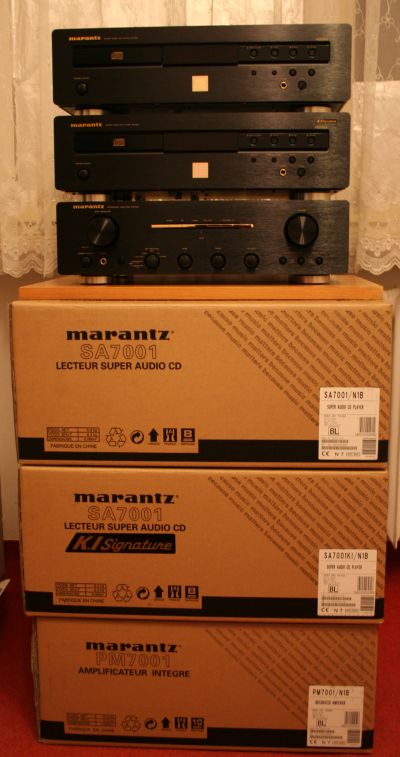

PríspevokZaslal: Št február 21, 2008 23:45:11    Predmet: Odpovedať s citátom
pavel jiz dal dulezite k 7001 aspon ke "shlednuti" tem co nemaji a chteli by
ja jen prozatim z vnejsku - o vikendu se vrhnu na porovnani a promereni 7001 vs. 7001 ki, pak poreferuji, kde je zakopan pes za osm litru Smile
 Filesize:  47.26 KB
 Viewed:  496 Time(s)
