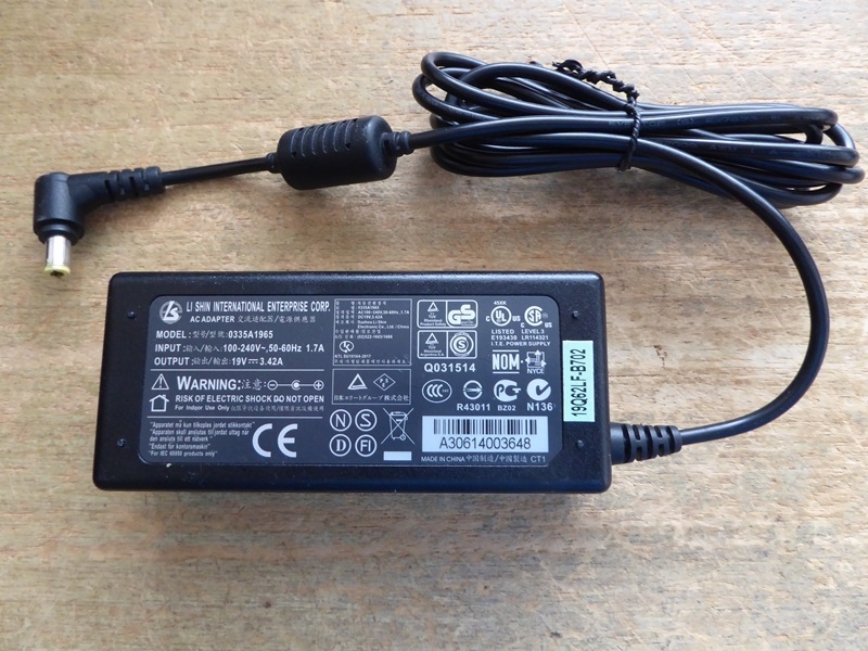

Jako zdroj ideálně poslouží staré SMPS z notebooku 19V/3A.

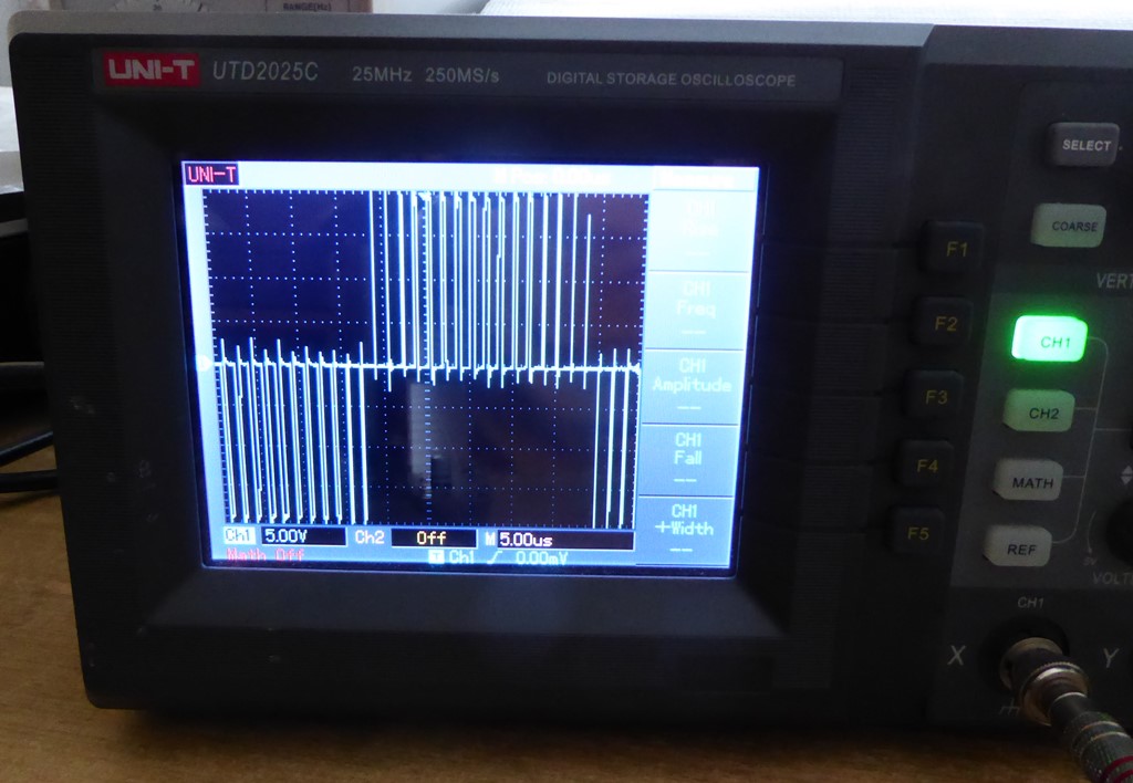

Prvních pár obrázků, zátěž 4R7. Obvod je TPA3110, PWM modulace typ BD. 32W/4R7.
