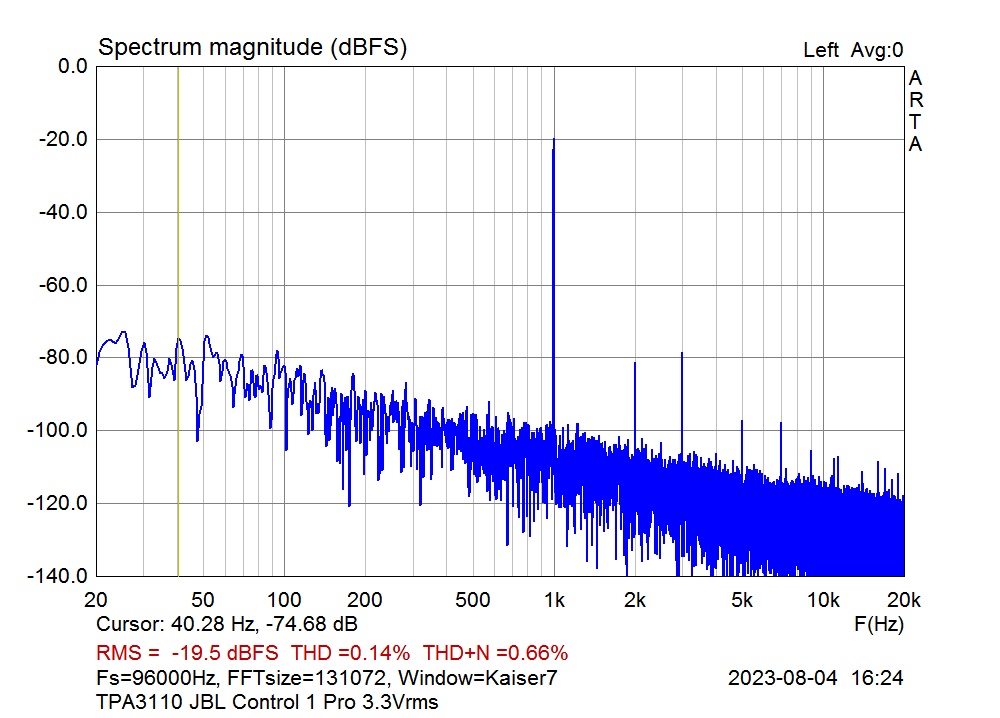

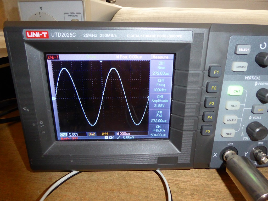

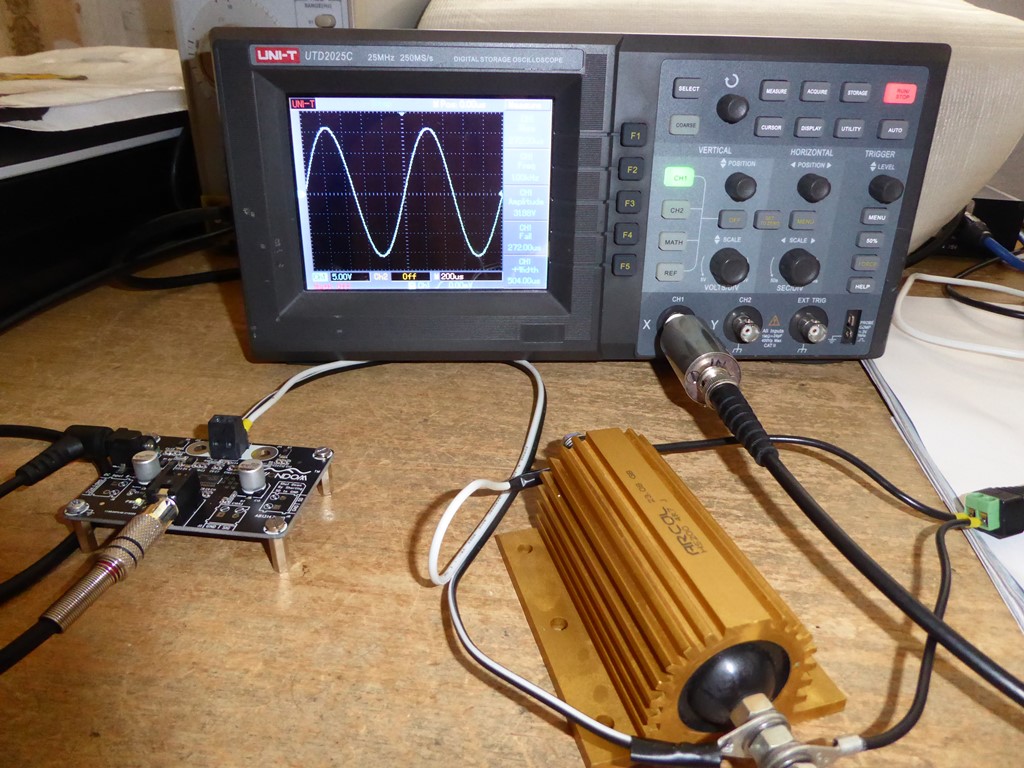

PríspevokZaslal: Pi august 04, 2023 10:26:59    Predmet: Odpovedať s citátom
Prvních pár obrázků, zátěž 4R7. Obvod je TPA3110, PWM modulace typ BD. 32W/4R7.

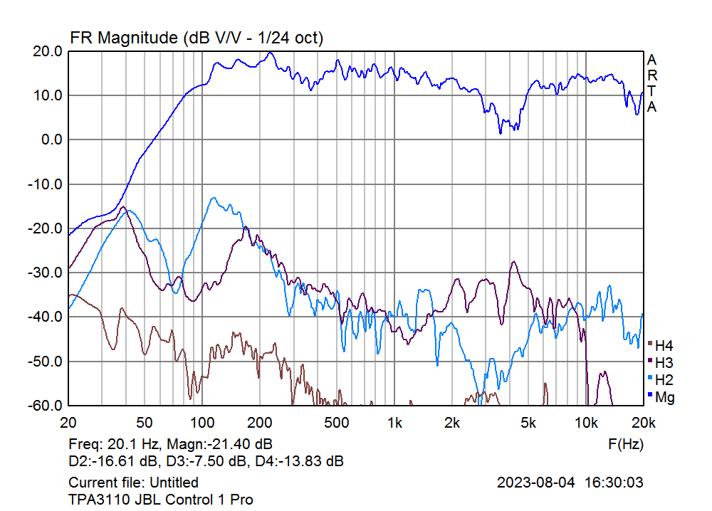

Haha! Laughing
Tohle na dovču v pohodě, hotovo. Teoretizování nikdy nebylo a není moje hobby Laughing .

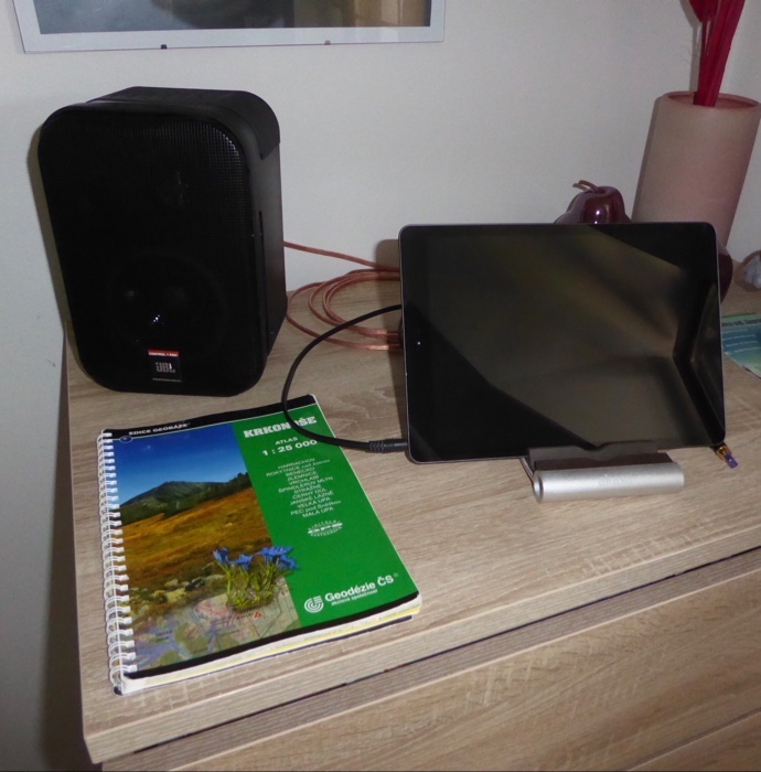

PríspevokZaslal: Po august 14, 2023 18:38:31    Predmet: Odpovedať s citátom
Mikrosystém v praxi Smile
