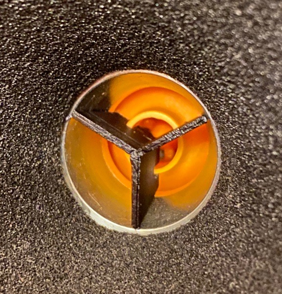

PríspevokZaslal: Pi júl 28, 2023 22:26:04    Predmet: Odpovedať s citátom
Pripravene, zajtra rano odoslem :)
 Filesize:  206.01 KB
 Viewed:  95 Time(s)

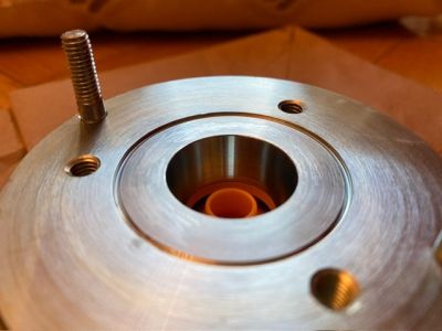

PríspevokZaslal: Po júl 31, 2023 13:59:52    Predmet: Odpovedať s citátom
Jednak je tam uzka hlboka medzera po sietke, a tiez tie hrany zvukovodu u hrdla nie su uplne ostre, takze tam je tiez medzera. Budem zaplnovat vytlacenou podlozkou, ak to nebude stale dobre, tak nejakym lepidlom/tmelom.
 Filesize:  74.75 KB
 Viewed:  90 Time(s)

Zkusil bych to vytisknout normálně z gumy.
Jinak bacha, nikdo neříká, že to musí nutně škodit... Smile Jestli s tím slyšíš "bedny za milion", nejdřív bych byl zvědavý, co to fakticky dělá.

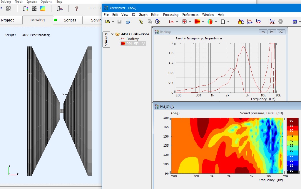

PríspevokZaslal: Ut august 01, 2023 11:44:32    Predmet: Odpovedať s citátom
Narychlo jsem spíchnul vzorový projekt pro ABEC pro ten omni zářič - takhle jednoduché to je. Samotného by mě zajímalo, co z toho dokážeš vykřesat...
(Body jsou definované v nodes.txt a spojnice/elementy v solving.txt)
 Filesize:  163.56 KB
 Viewed:  90 Time(s)

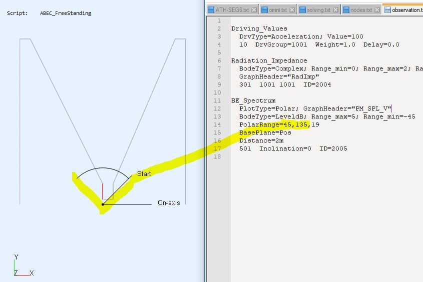

Jinak rozmezí úhlů pro zobrazení polár se nastavuje v observation.txt -
 Filesize:  56.22 KB
 Viewed:  90 Time(s)

Tak už hrám aj ja s "vložkami" Smile vyrobenými mierom.. Subjektívne pocity rovnaké, boxy sa úplne stratili, hrá to z presne rozloženého priestoru scény ako naživo.. Skrátka miliónový zvuk ... Možno je to autosugescia, ale už to tak zostane. Wink
PríspevokZaslal: Ut august 01, 2023 16:29:30    Predmet: Odpovedať s citátom
Hmm, tak to je teda zahada. Pride mi divne, zeby taku vec, ak naozaj funguje, neobjavil davno uz niekto iny, hlavne teda vyrobcovia driverov.
BV, prilepil si k tomu i tu kopulku, alebo skusas len samotnu vlozku do driveru?
