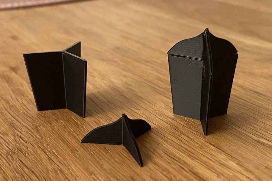

miero,
nemáš vytlačené ešte 2ks? Kúpim, vyskúšam Smile
Príspevky: 11552
PríspevokZaslal: Pi júl 28, 2023 10:42:04    Predmet: Odpovedať s citátom
Hmm, ja to mam na mieru pre driver HF108, bude ti to pasovat? Ak nie tak potrebujem presnejsie udaje ako uhol a hlbka, aby som upravil parametricky model.
Mozem vytlacit a poslat, pripadne poslat .stl subor ak mas 3d tlaciaren niekde blizsie.

Proč by ne, za pokus to stojí. Osobně bych to zkusil směrem do zvukovodu udělat do špičky.
Zátku z pěny jsi nezkoušel?
Nejaky intuitivny odhad akou krivkou vyrobit tu spicku?
Penu zatial nie, nemam to ako presne vyrezat. I ked, keby len do driveru, tak to by mozno slo otacanim peny a spravne natocenym odporovym dratom. Ale zatial to asi robit nebudem.

miero,
ak budeš ochotný, tak hĺbka je 20mm, priemer dole 20mm, výstup 25,5mm. Ukončenie rovné, na obidvoch koncoch. Je to do SMC225Nd.
Neponáhľa to, cenu akceptujem. Ak sa na to dáš, tak adresu pošlem do SZ.
Vopred vďaka!

Jen technická - jakkoliv to vypadalo slibně, ono se nakonec ukázalo, že to možná vůbec nic nedělá, a že pozorované zlepšení bylo dané něčím úplně jiným: https://www.diyaudio.com/community/threads/acoustic-horn-design-the-easy-way-ath4.338806/post-7386579
Ničemu by to ale vadit nemělo (dokud je to zanedbatelně tenké) a je klidně možné, že to i něco pozitivního udělá. Jsem každopádně zvědavý, co naměříš.

Nevadí, však aj keď to objektívne nepomôže, tak to neuškodí. A pekne sofistikovane to vyzerá Smile .. Uvidíme,

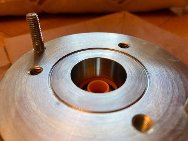

Ještě k tomu mierovu obrázku - tam po odstranění krycí mřížky vznikla mezi driverem a zvukovodem mezera? To by mohlo dělat víc, než ten "rozdělovač"...
(Jenom podotýkám, že tohle se dá změřit úplně v pohodě tak, jak ty bedny stojí, třeba z půlmetrové vzdálenosti...)

Jednak je tam uzka hlboka medzera po sietke, a tiez tie hrany zvukovodu u hrdla nie su uplne ostre, takze tam je tiez medzera. Budem zaplnovat vytlacenou podlozkou, ak to nebude stale dobre, tak nejakym lepidlom/tmelom.

Tak už hrám aj ja s "vložkami" Smile vyrobenými mierom.. Subjektívne pocity rovnaké, boxy sa úplne stratili, hrá to z presne rozloženého priestoru scény ako naživo.. Skrátka miliónový zvuk ... Možno je to autosugescia, ale už to tak zostane. Wink
Príspevky: 11552
PríspevokZaslal: Ut august 01, 2023 16:29:30    Predmet: Odpovedať s citátom
Hmm, tak to je teda zahada. Pride mi divne, zeby taku vec, ak naozaj funguje, neobjavil davno uz niekto iny, hlavne teda vyrobcovia driverov.
BV, prilepil si k tomu i tu kopulku, alebo skusas len samotnu vlozku do driveru?
