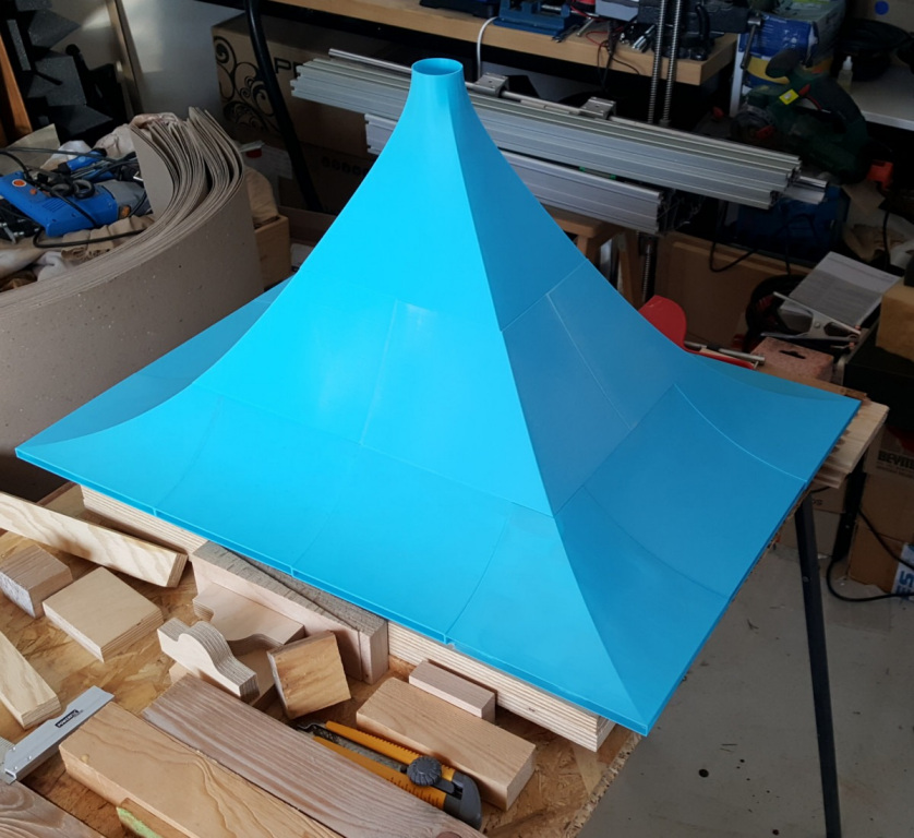

Tohle je jenom takovej experiment, když už tu hornu mám. Na to přijde podle původního plánu postavit velká obdélníková horna z betonu ( https://www.buddyrhodes.com/craftsman-mix ). Na tom průběžně dělám, to se musí všechno nejdřív nachystat a pak už to musí jen klapnout. Slibuju si od toho konečně dokonalou povrchovou úpravu, resp. profi vzhled. Jinak je ta domovýroba furt taková problematická. Beton se zdá ještě schůdná cesta, jak to udělat načisto a hezky. A taky mě štve, jak to pořád není aktusticky úplně mrtvý, což ten beton doufám už bude.
Ono by šlo nakonec z betonu i tohle, musela by se "jen" udělat forma. Na to třeba taky někdy dojde...

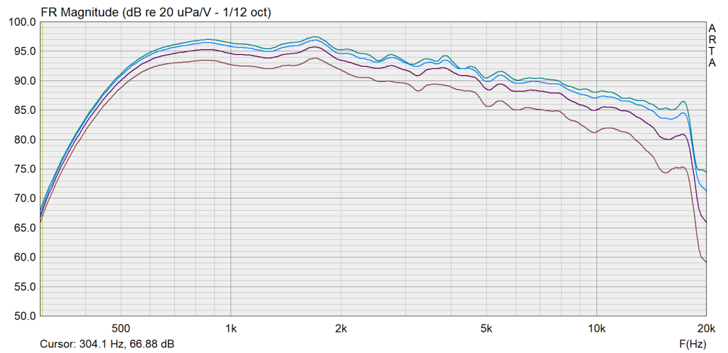

Jo uz som na to ziral - to meranie vyzera paradne! Jak si ale sam povedal, k dokonalosti to chce vyriesit tie mikro vlnky pod 4K!

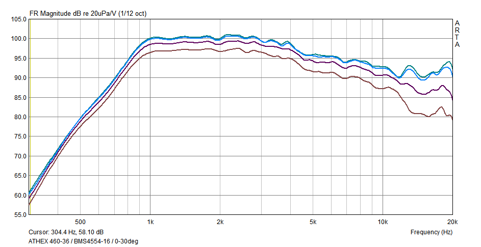

A abych udělal mierovi radost, když už jsem to měl na točně - tohle je 18sound ND3T při 0,72 V, tj. může to být klidně nějakých 98 - 100 dB SPL@m
http://at-horns.eu/img/nd3t_1125.png
Je to včetně mikrofonu, všeho, to vůbec neřeším, protože to ani nijak zvlášť běžně neměřím pro nějaké absolutní hodnoty...

A co se dá dělat s tím skokem někde okolo 12 kHz ?
MaBat Hifi inventar
Zaslal: Št august 17, 2023 04:53:47 Predmet: |
Srovnat to, ne? Pasivně jsem to nezkoušel, ani nebudu, na to máme v roce 2023 DSP

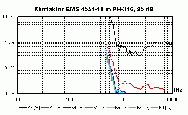

Trochu podrobnější měření zkreslení BMS 4554 (95 - 110 dB, animovaný gif, nutno otevřít).
Tam je pak dobře vidět, kde je dobré na ten reprák přestat tlačit.
(4554 je sice nominálně 1.4", ale reálně to není konstrukčně velkej reprák - zhruba na úrovni 1" driverů.)

| Pekne, ale oproti napr tomu Faitalu to vyzera horsie na oboch koncoch spektra? Do takeho hornu by som si uz priplatil..
MaBat Hifi inventar
Zaslal: Pi august 18, 2023 07:09:35 Predmet: |
Jasné, 4554 se hodí na něco menšího. Nemá smysl protahovat směrovost horny níž, než to ten driver zvládne. Tenhle by se hodil třeba ke 12", kde se to sá dělit okolo 1 kHz.

Nakoniec mozno neni treba za ten Faital priplacat..
MaBat Hifi inventar
Zaslal: So august 19, 2023 19:47:35 Predmet: |
No to nevím, protože s tou hloupější hornou je to na 500 Hz už cca -18 dB... (když budu chvíli dělat, že nevidím ty difrakce).
