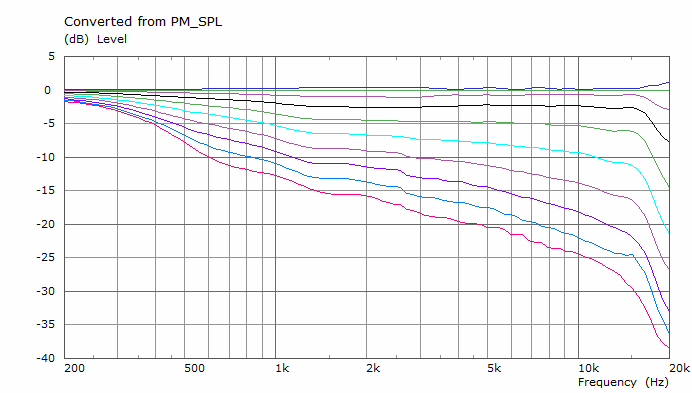

BTW, tohle je Sandhorn ve formátu těch posledních grafů -
 Filesize:  43.54 KB
 Viewed:  169 Time(s)

No v tom je právě ta volnost průběhu DI mezi těmi dvěma limity - dole to limituje velikost vyústění (modrá oblast), nahoře průměr hrdla (červená). Mezi tím se to dá -čistě tvarem horny- spojit jakkoliv. Tady to byla snaha nechat to co nejplošší co nejvýš (byla by nuda udělat to znova úplně stejě jako to má Sandhorn).
 Filesize:  195.16 KB
 Viewed:  100 Time(s)
PríspevokZaslal: Št november 02, 2023 18:53:31    Predmet: Odpovedať s citátom
Simulované poláry 0 - 90°.
Ze zkušenosti to bude v reálu prakticky stejně.
 Filesize:  14.46 KB
 Viewed:  145 Time(s)
