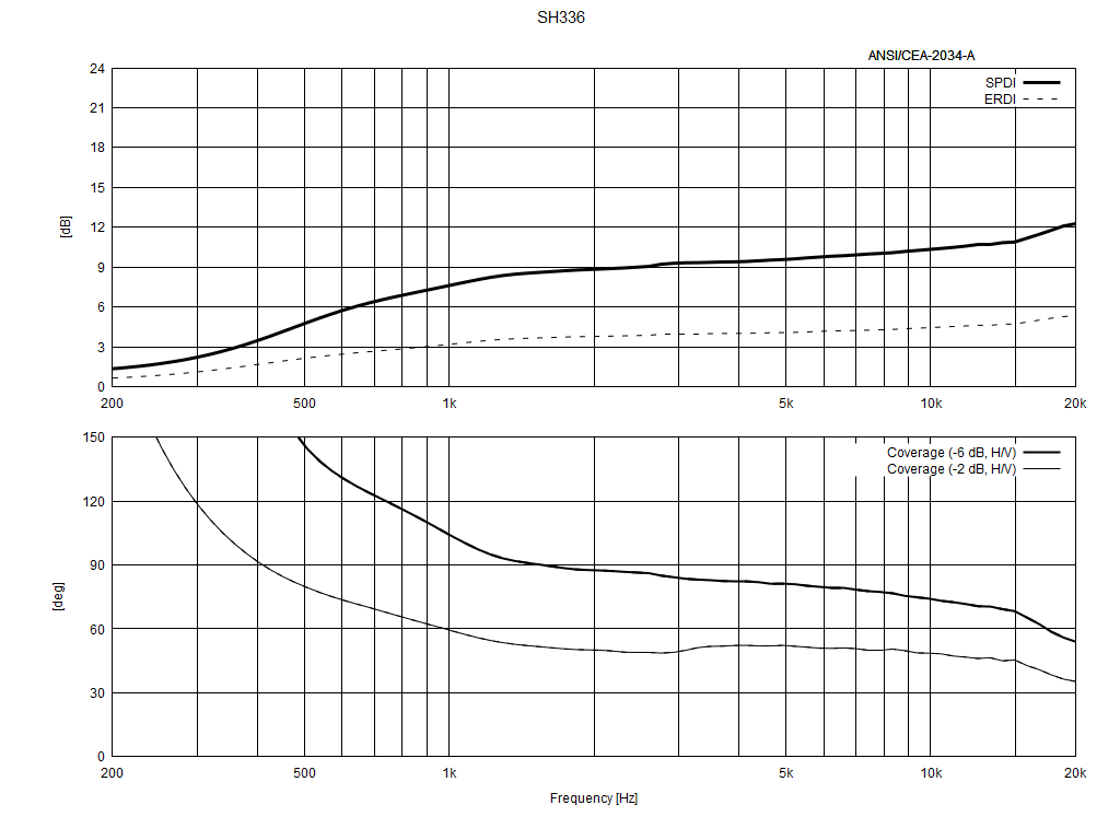

BTW, tohle je Sandhorn ve formátu těch posledních grafů -
 Filesize:  43.54 KB
 Viewed:  168 Time(s)

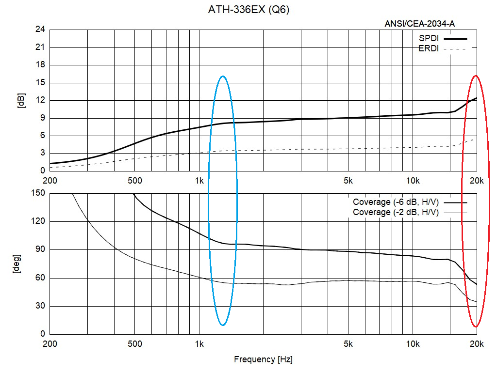

PríspevokZaslal: Št november 02, 2023 17:03:45    Predmet: Odpovedať s citátom
...v základu to bude vypadat takhle.
 Filesize:  35.59 KB
 Viewed:  97 Time(s)
 Filesize:  47.77 KB
 Viewed:  139 Time(s)

PríspevokZaslal: Št november 02, 2023 17:22:08    Predmet: Odpovedať s citátom
Cim to, ze nad cca 15kHz tomu rastie DI strmsie nez Sandhornu, resp. ze na 20kHz to ma DI rovnake? Sposobuje to vyustenie pre 1’’ driver?
PríspevokZaslal: Št november 02, 2023 18:45:06    Predmet: Odpovedať s citátom
No v tom je právě ta volnost průběhu DI mezi těmi dvěma limity - dole to limituje velikost vyústění (modrá oblast), nahoře průměr hrdla (červená). Mezi tím se to dá -čistě tvarem horny- spojit jakkoliv. Tady to byla snaha nechat to co nejplošší co nejvýš (byla by nuda udělat to znova úplně stejě jako to má Sandhorn).
 Filesize:  195.16 KB
 Viewed:  100 Time(s)

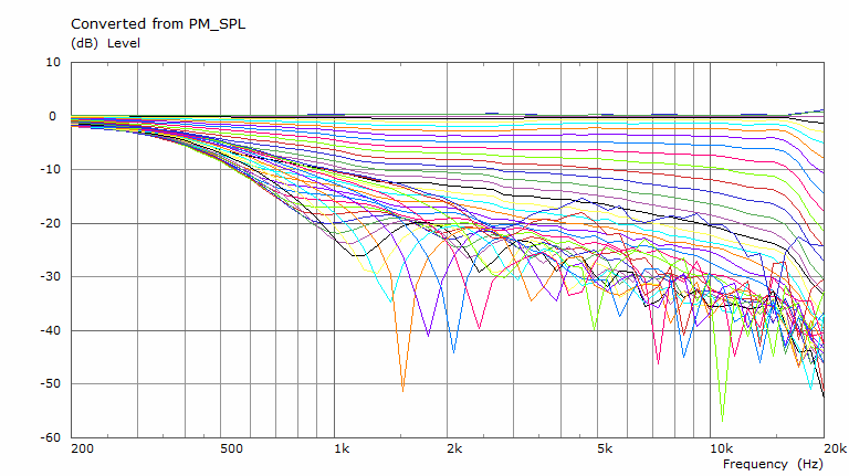

Simulované poláry 0 - 90°.
Ze zkušenosti to bude v reálu prakticky stejně.
 Filesize:  14.46 KB
 Viewed:  145 Time(s)
PríspevokZaslal: Št november 02, 2023 20:14:14    Predmet: Odpovedať s citátom
A někdo snad změnu v DI nad 15kHz slyší? Je na to nějaký důkaz nebo studie? Nebo jen další nitpicking?
PríspevokZaslal: Št november 02, 2023 20:22:55    Predmet: Odpovedať s citátom
Kdybych si myslel, že na tom záleží, tak tomu nenechám nad těmi 15 kHz takhle volný průběh.
Mimochodem význam slova "nitpicking" je úplně jinej. To je přesně to, co teď předvádíš ty, ještě v kombinaci s demagogií a tím, čemu se říká strawman.
