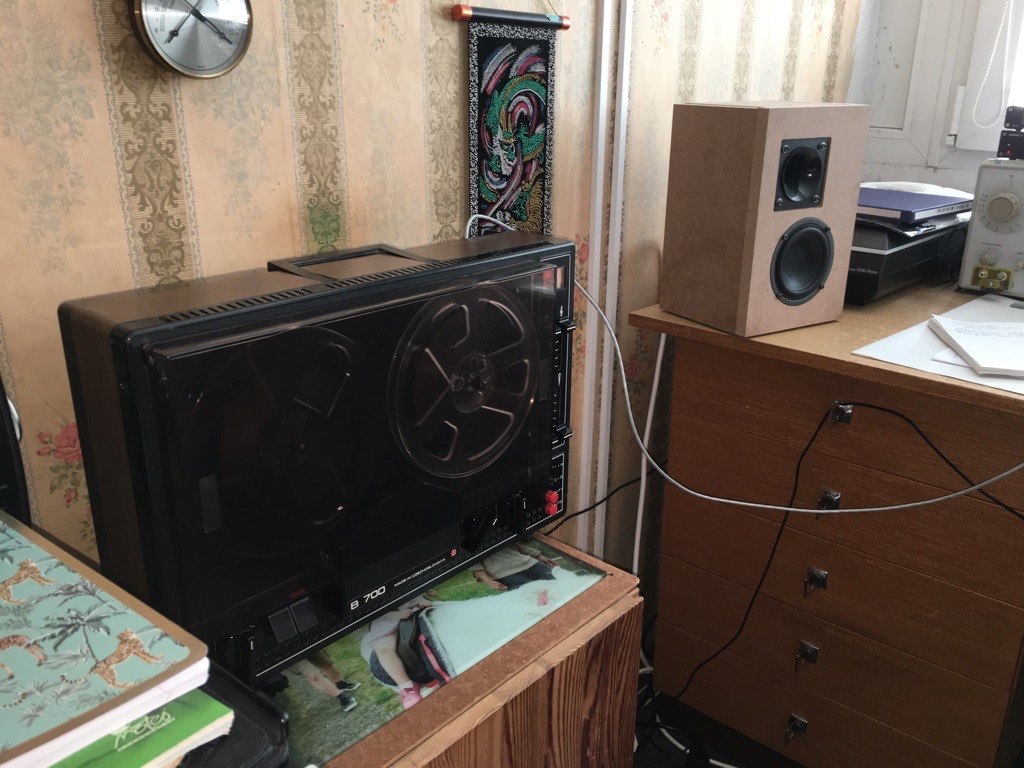

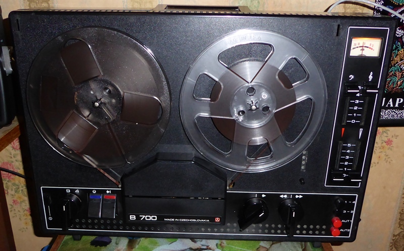

PríspevokZaslal: St november 01, 2023 15:21:38    Predmet: Odpovedať s citátom
Retro (funkční)
 Filesize:  235.79 KB
 Viewed:  118 Time(s)
PríspevokZaslal: St november 01, 2023 15:40:14    Predmet: Odpovedať s citátom
Najmenej retro vec na fotke sa zdaju byt tie plastove okna - trochu to kazi ten retro dojem :))
PríspevokZaslal: St november 01, 2023 16:01:43    Predmet: Odpovedať s citátom
miero napísal:
Najmenej retro vec na fotke sa zdaju byt tie plastove okna - trochu to kazi ten retro dojem Smile)
Jinak rok výroby 1978, funguje takhle:
(pravda, obsluha vyžaduje trochu retro přístup, do mobilo-klipové doby se to úplně nehodí Smile )
Jo a ten reprák se bude určitě líbit Vaškovi Laughing .

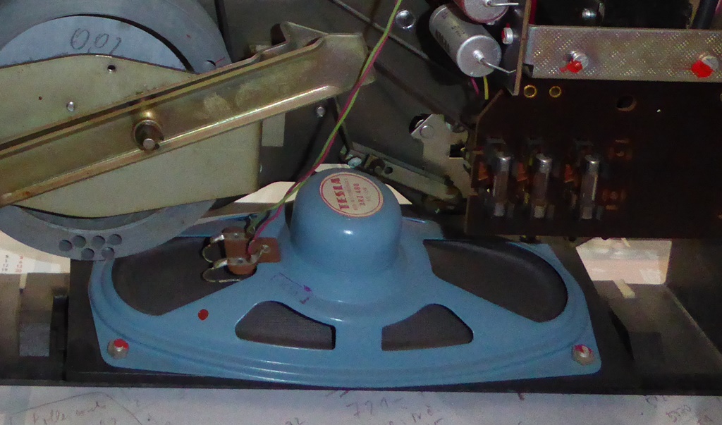

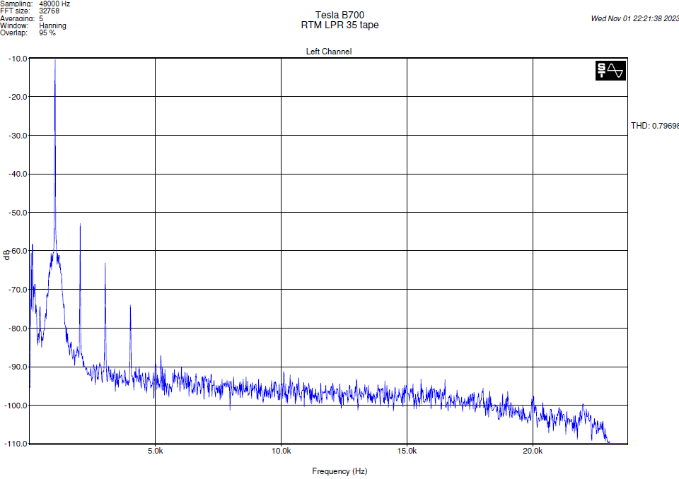

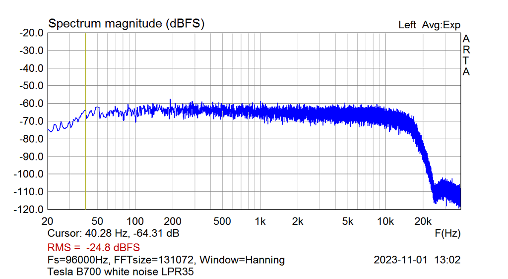

Jo, to je boží, ale sranda je, že to po těch 45-ti letech hraje přes zesilovač a bedny úplně v pohodě i nahrává v pohodě.
Pásek je RTM LPR 35 (= BASF)
https://store.recordingthemasters.com/products/lpr35?variant=40926189453444
Jediný problém zatuhlá páka mechaniky posuvu vpřed, trochu vyčištění + WD40 to vyřešilo.
Míval jsem Uran, B43A, Unitra/Kasprzak lic. Grundig, všechny po pár letech odešly na mechaniku. Tahle B700 přežila 45 let Laughing .
Je s tím aspoň nějaká sranda, kdežto s digi + stream je to jen jedna velká nuda Laughing .
 Filesize:  215.06 KB
 Viewed:  80 Time(s)
 Filesize:  49.75 KB
 Viewed:  75 Time(s)

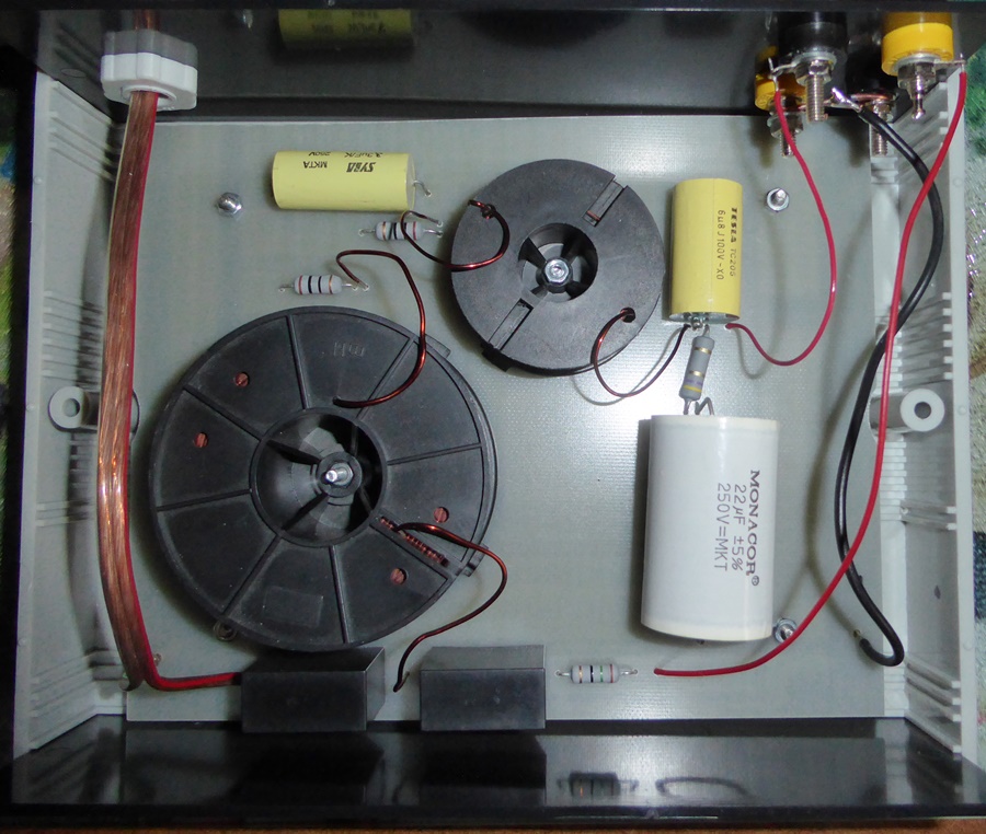

Jinak došlo i na pasivní výhybku k minibedně, ono všechno má svoje.
 Filesize:  232.77 KB
 Viewed:  83 Time(s)

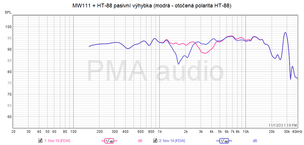

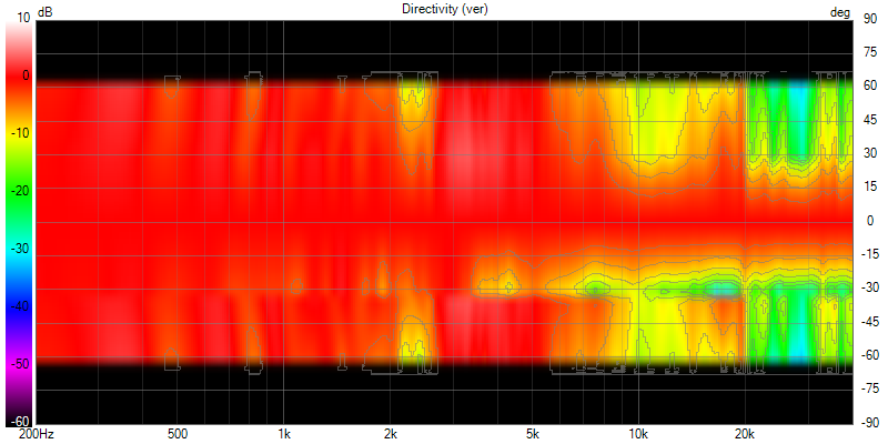

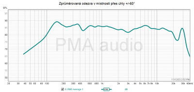

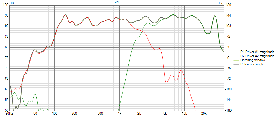

On ten popis vlivu časového zpoždění ale platil pro aktivní verzi s jinými filtry, tudíž i jinými zpožděními ve filtrech samotných. V aktivu s EKIO šlo zpoždění nastavit nezávisle.

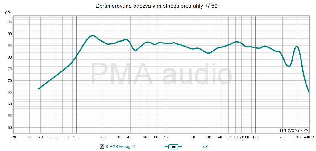

V pasivu mi to vychází hůř, viz dole, a časová korekce by musela být větší. Červená jsou měniče ve fázi, modrá v protifázi.
Je to měřené na ose, vzdálenost skoro nehraje roli na ty propady. Ale už při 30° od osy ten propad skoro vymizí, takže v místnosti se to zřejmě nějak poskládá.
Edit: přidávám zprůměrovanou FR v místnosti
Pasivní výhybka
 Filesize:  32.55 KB
 Viewed:  74 Time(s)
Pasivní výhybka
 Filesize:  36.19 KB
 Viewed:  104 Time(s)

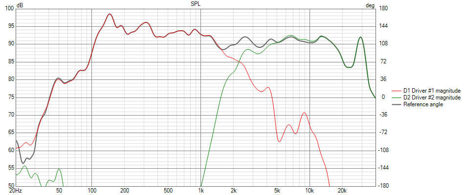

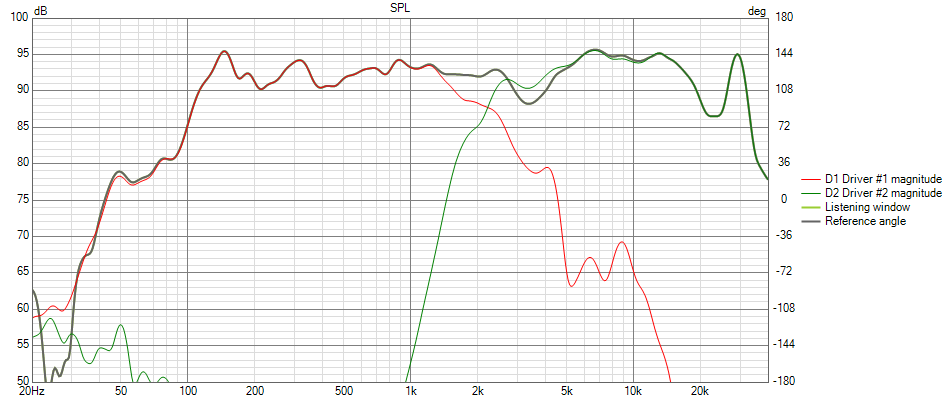

PríspevokZaslal: Po november 13, 2023 20:59:05    Predmet: Odpovedať s citátom
PMA napísal:
Podle VituixCad při skládání 2 větví by pomohlo časové zpoždění 70us. Skládání pro 0 us sedí přesně.
Delay 0 us
 Filesize:  51.68 KB
Delay 70 us
 Filesize:  51.59 KB
 Viewed:  72 Time(s)

PríspevokZaslal: St november 15, 2023 08:26:19    Predmet: Odpovedať s citátom
danhard napísal:
Jestlipak se nepřesunou ty propady fázování mimo osu ?
No právě mimo osu už od 30° propad mezi 3-4k skoro zmizí (mluvím o pasivní verzi bez těch dodatečných LC ptákovin). Proto si myslím, že další bobtnání pasivní výhybky nemá smysl, zejména ne pro tuhle malou bedničku, kam se žádná použitelná výhybka nevejde a musí být i tak externí.
PríspevokZaslal: St november 15, 2023 08:29:58    Predmet: Odpovedať s citátom
miero napísal:
Nechcete podobne otazky skumat radsej na projekte, ktory ma lepsie merania?
Ten ale není "na stole". V principu je to úplně jedno, časové problémy dané různou hloubkou měničů jsou v principu stejné.
Edit: BTW všimni si kolik na ASR v tom projektu vzniklo ozvučnic, variant výhybek (většinou teoreticky) atd.
All: vítám komentáře, ale pokud máte dojem, že víte, jak to efektivně řešit, tak přijďte se svým konkrétním příkladem (obvodovým), jak to děláte. Komentáře, jak je to špatně, umíme říkat každý Smile .
danhard
Založený: 17 február 2007
Príspevky: 6013
Bydlisko: Praha, Jesenice
PríspevokZaslal: St november 15, 2023 09:10:14    Predmet: Odpovedať s citátom
Podle mě se výkonově tím zpožděním nic nemění, jen se mění prostorové charky, především v rovině spojnice os těch rěproduktorů.
Optimalizace zpožděním jen v ose může být zavádějící a neřeší chybu rozložení zdrojů.
PríspevokZaslal: St november 15, 2023 09:19:32    Predmet: Odpovedať s citátom
Tak ono se to jistě trochu pohne i výkonově, ale to jsou v kontextu celé té konstrukce už jen nuance. U pasivních výhybek jsou nějaké zvláštní "zpožďovací" články málokdy potřeba, to se typicky dělá na úrovni základních propustí jejich různou strmostí. Dokud to není koaxiál, vždycky to bude nějak nedokonalé.
Jinak takhle "data", se kterými tu pracuje PMA, to je opravdu zoufalost.
PríspevokZaslal: St november 15, 2023 10:34:20    Predmet: Odpovedať s citátom
marcin napísal:
Vertikály nebudú učebnicové, ale ani tie nie sú zďaleka dokonalé.
Vertikály normalizované (kontury 3dB)
 Filesize:  184.35 KB
 Viewed:  109 Time(s)
