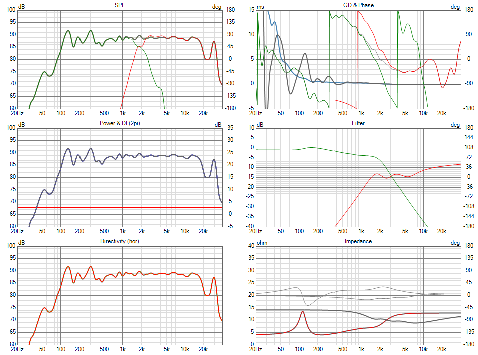

Optimalizacie na meranie v ose...
 Filesize:  108.15 KB
 Viewed:  17 Time(s)
 Filesize:  13.27 KB
 Viewed:  17 Time(s)
Naposledy upravil miero dňa Pi november 17, 2023 14:19:09, celkom upravené 1 krát.

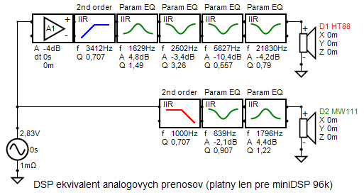

Ked uz som u toho marnenia casu, tak takto by vyzerala ekvivalentna vyhybka pre miniDSP 96k. Ekvivalentna v zmysle ze grafy SPL i Filter v prekryti su velmi podobne.
Tie filtre zial nie su prenosne na ine DSP. A VituixCAD nema vystup pre EKIO, ktore pouziva PMA, takze je to naozaj nanic :D
 Filesize:  16.45 KB
 Viewed:  17 Time(s)

Aj rovne to ide.
 Filesize:  108.08 KB
 Viewed:  20 Time(s)
 Filesize:  13.17 KB
 Viewed:  16 Time(s)
Naposledy upravil miero dňa Pi november 17, 2023 14:19:37, celkom upravené 1 krát.

Tam by to jen sneslo trochu zkorigovat to dopravní zpoždění, které v těch datech zřejmě ještě je. Ne, že by to něčemu vadilo, ale není to zrovna přehledné. Prostě globálně odečíst nějaké zpoždění, tj. zmírnit ten sklon fázových charakteristik, líp se na to pak kouká.
Aha, myslel si upravit vstupne data - dobry tip, dakujem :)
Tak este raz vsetky moje verzie s prehladnejsou fazou pohromade. A prispevky vyssie upravene tiez.
 Filesize:  108.15 KB
