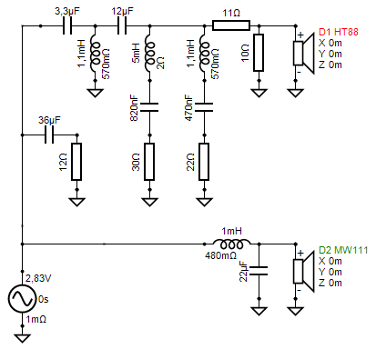

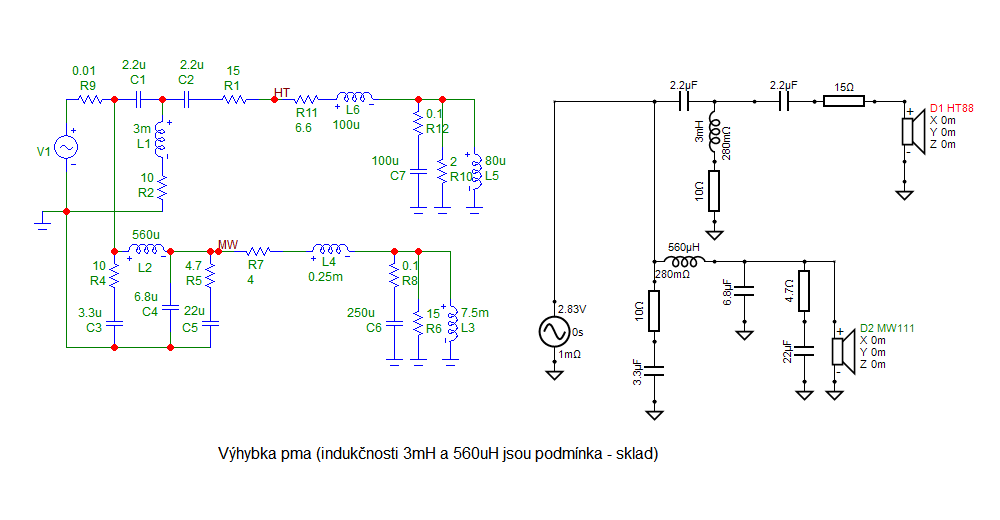

Malá poznámka - pasivní vyhybku jsem dělal jen ze součástek, které jsem měl doma. Konkrétně vzduchové cívky 3mH, 2mH a 560uH. Využil jsem 3mH a 560uH. Simulátor sice snese všechno, ale moje podmínka byla žádné další pasivní prvky nenakupovat. Takže to byl prostor pro “optimalizaci”.

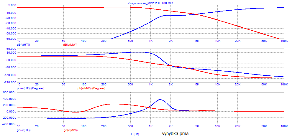

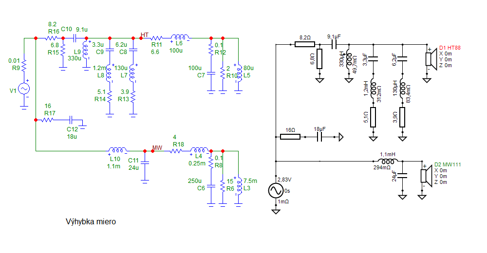

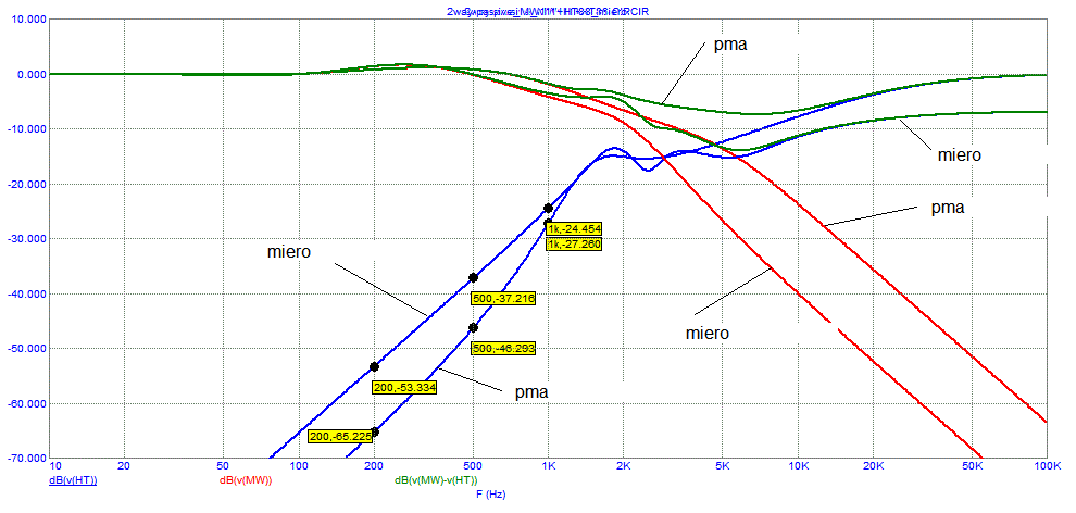

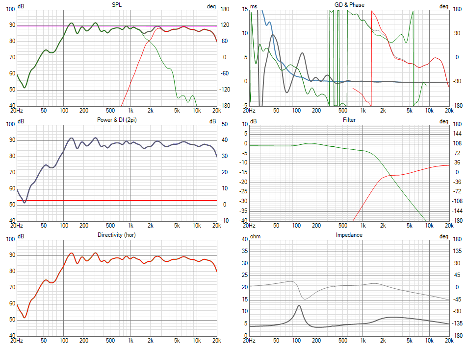

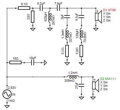

Tu je pro zajímavost srovnání pasivních výhybek "pma" a "miero". V simulaci jsou použitá náhradní schémata měničů MW111 a HT-88. Jsou to 4 obrázky, takže 2 příspěvky, jelikož jeden příspěvek pojme jen 3 obrázky.
Taakže nejprve schémata (indukčnosti 3mH a 560uH byly pro mě podmínka realizace, sklad, žádný nákup).

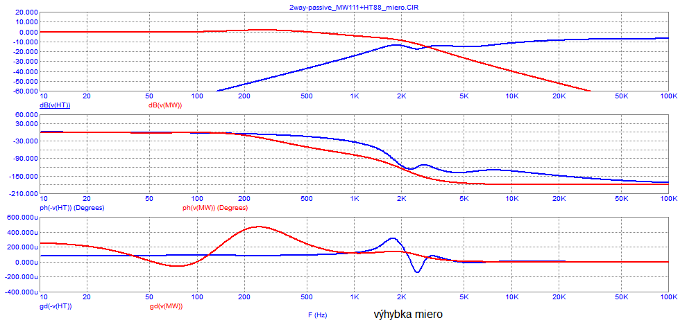

PríspevokZaslal: So november 18, 2023 20:48:36    Predmet: Odpovedať s citátom

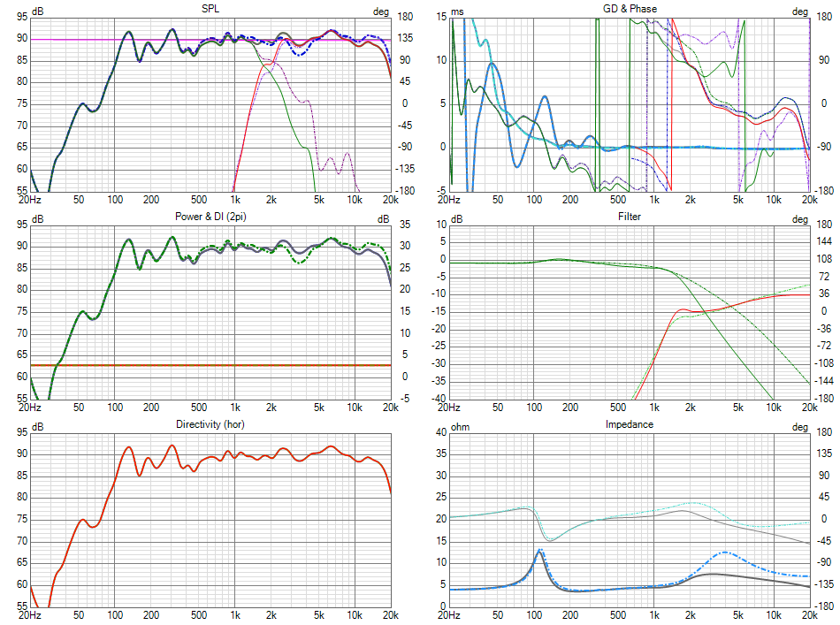

A nyní amplitudové, fázové charakteristiky a skupinové zpoždění.

PríspevokZaslal: Ne november 19, 2023 09:25:58    Predmet: Odpovedať s citátom
Takhle samo o sobě to není moc zajímavé, což.
PríspevokZaslal: Ne november 19, 2023 10:17:20    Predmet: Odpovedať s citátom
Asi ne, ale -
Mierovo komplexnější řešení určitě přináší vyrovnanější FR. Větší nebo menší množství výšek by se dalo doladit děličem u výškáče. Ale, ten kompresní driver se zvukovodem HT-88 má dost ošklivý nárůst zkreslení pod 2kHz. Má Fr na 2.5kHz a velké tlumení, ale je to tak. Kmitočty pod 2kHz "pma" výhybka řeže ostřeji, viz příloha, za cenu toho, že pouští vyšší kmitočty do středobasu. Přitom "akusticky" obě výhybky dělí kousek nad 2kHz. Při testování sweepem se zkreslení HT-88 konkrétně projevuje pazvuky (syčení, drhnutí) a je dobré nižší kmitočty více odřezat. Takže si nejsem jistý, že určité zlepšení zvlnění by se celkově příznivě odrazilo ve zvuku, zejménapři větších hlasitostech.

Pri navrhu vyhybky som ziadne pazvuky nepocul :) Ten reproduktor zda sa potrebuje vacsi utlm nizkych frekvencii.

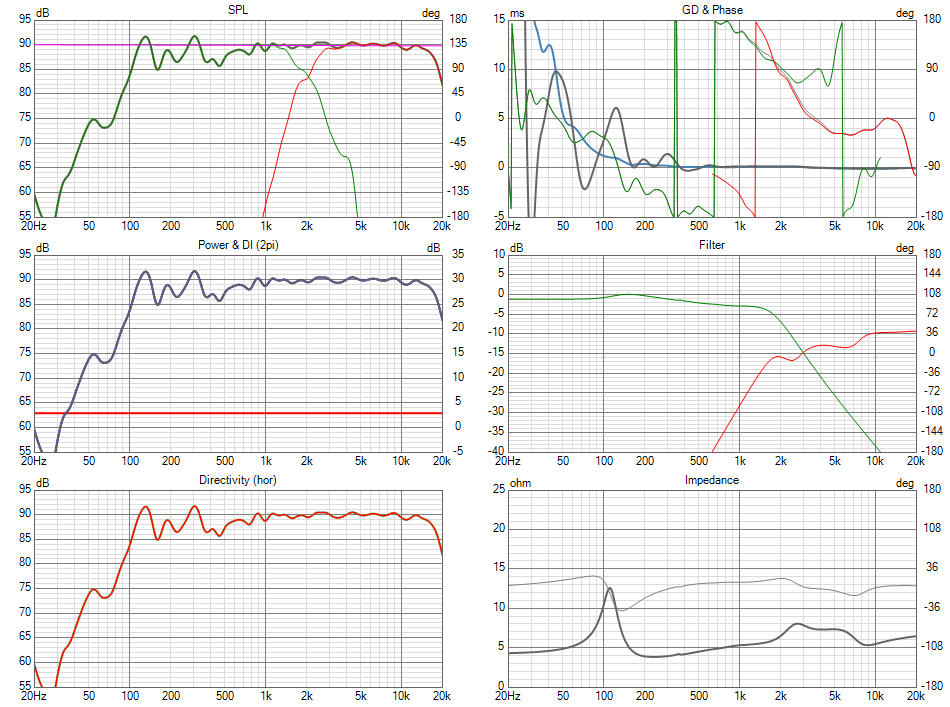

Dalsia nezmyselna verzia vyhybky pre vyskovy klenot HT88.

PríspevokZaslal: Ne november 19, 2023 11:48:34    Predmet: Odpovedať s citátom
Mě tam prostě dráždí ten odporovej dělič hned na vstupu Smile Fakt není lepší dát ho těsně k tomu výškáči?

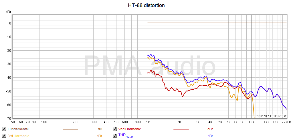

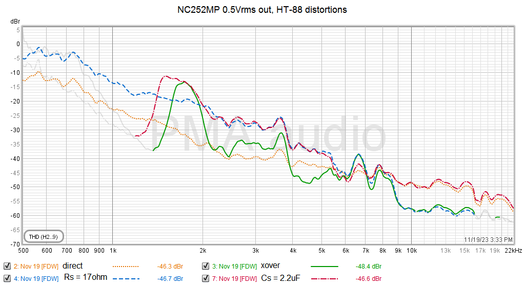

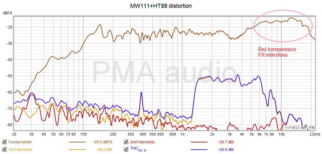

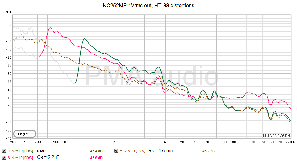

Zkreslení HT-88
Co se týče harmonického zkreslení, kompresní měnič se zvukovodem HT-88 se chová tak, jak jsem to u přímo vyzařujících elektrodynamických reproduktorů nikdy nezažil. Jednak, harmonické zkreslení je podstatně vyšší, pro shodné SPL. Dále, harmonické zkreslení v závislosti na kmitočtu je silně závislé na impedanci ve výhybce! Jediné „rozumné“ výsledky se dosáhnou při přímém buzení ze zesilovače, což opět nahrává pro použití aktivu.
Níže jsou uvedena měření THD(f) při buzení zesilovačem Hypex NC252MP při výstupních napětích na svorkách zesilovače 0,5Vrms a 1Vrms. Srovnávají se měření při buzení přímo ze zesilovače (jen pro 0,5V, pro 1V input clipping), přes odpor 17ohm, přes kondenzátor 2.2uF a přes výškovou větev mé pasivní výhybky. Všimněte si, prosím, skoků v THD při zařazení impedance. Toto jsem u žádného přímo vyzařujícího výškového repro nikdy nenaměřil.
Takže v tomto případě úsloví, že „horna zkresluje jako pr...“, je, bohužel, namístě.
P.S.: ty skoky ve zkreslení pak jsou samozřejmě vidět i u kompletní bedny. Je to vidět i u řady beden na ASR. Mám dojem, že interakcí výhybka - měniče s ohledem na zkreslení se skoro nikdo nezabývá, hledí se jen na FR, obdoba SINAD wars u zesilovačů.
 Filesize:  97.48 KB
 Viewed:  90 Time(s)
 Filesize:  84.87 KB
 Viewed:  116 Time(s)
PríspevokZaslal: Ne november 19, 2023 18:13:53    Predmet: Odpovedať s citátom
To by asi chcelo skusit vyhybku bez odporu v ceste, nieco ako chysta Kocour:
- https://pkaudio.webnode.cz/ellips-p/
By ma zaujimalo, ci ten HT88 bol aj realne niekde pouzity, alebo ho kazdy vyhodil z projektu hned, ked zistil aky je to kram.
PríspevokZaslal: Ne november 19, 2023 18:55:43    Predmet: Odpovedať s citátom
Verzia bez delica napatia.
 Filesize:  10.91 KB
 Viewed:  8070 Time(s)
 Filesize:  105.32 KB
 Viewed:  88 Time(s)
PríspevokZaslal: Ne november 19, 2023 19:01:01    Predmet: Odpovedať s citátom

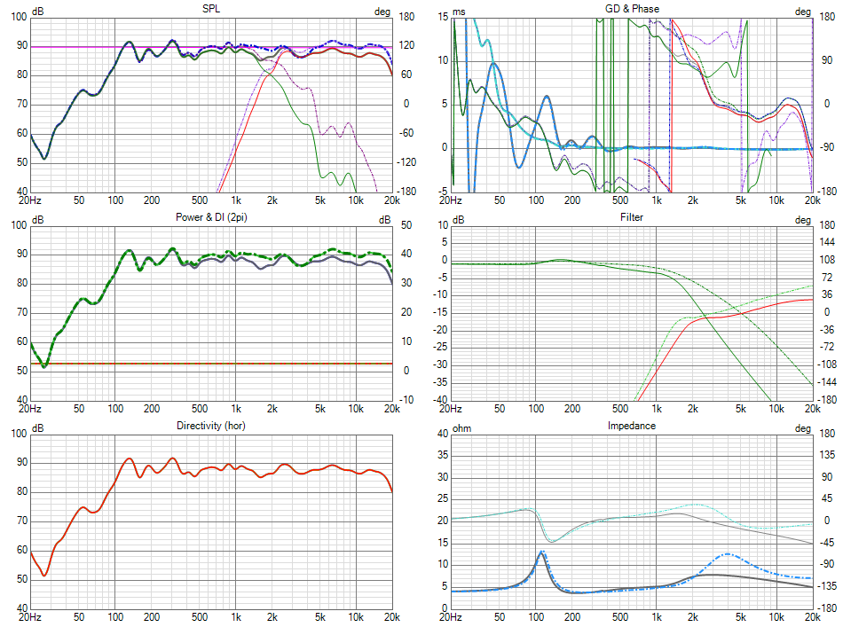

Este porovnanie s verziou povodnou pma.
Na frekvencnej charakteristike moc zlepsenia nevidim. resp. bude menej vysok a menej 1-2kHz, ale ten stredobas nehra tak vysoko a vyskac nema odpor v ceste, a snad sa to jeho skreslenie znizi.

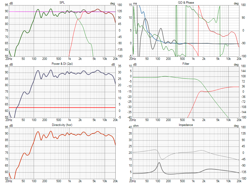

Tak este raz a o chlp lepsie, v ramci tych obedmedzeni, co sa casom ukazali. S vynimkou obmedzenia cievok, ktore nasiel Pavel doma :D

PríspevokZaslal: Ne november 19, 2023 20:03:08    Predmet: Odpovedať s citátom
Teď úplně nerozumím miero, jelikož na odporovém děliči není nic špatného, naopak (a jestli někdo tvrdí něco jiného, zavání to audiošamanismem nejhrubšího zrna). Jen z mé zkušenosti bývá výhodnější mít ho hned u driveru. Tím definovat impedanci (a základní útlum) kterou "vidí" zbytek té výhybky.

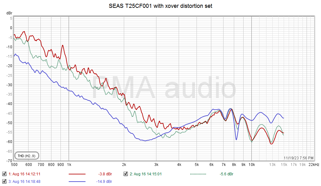

Sady měření zkreslení pro přímovyzařující výškáč SEAS T25CF001, samotný a s výhybkou (dělení cca 2.7kHz). Žádné velké iregularity a skoky tam nejsou, s hornou HT-88 se to nedá srovnávat. V audiu už nevěřím ničemu, co si sám nemůžu ověřit.

PríspevokZaslal: Ne november 19, 2023 20:21:53    Predmet: Odpovedať s citátom
Mám dojem, že interakcí výhybka - měniče s ohledem na zkreslení se skoro nikdo nezabývá, ....
Až na tebe, samozřejmě Laughing
Pardon, nechal som sa “uniest”.
Odporovy delic pred vyskacom som v tomto pripade neskusal.

miero napísal:
To schválně zkus, a začni tím samotným děličem, rychle uvidíš, jakou pozitivní roli tam obecně hraje ten odpor paralelně k výškáči.
PríspevokZaslal: Po november 20, 2023 04:13:17    Predmet: Odpovedať s citátom
S delicom na konci sa lahsie meni utlm, kedze to nemeni frekvencku podla impedancie menica. Dobry tip.

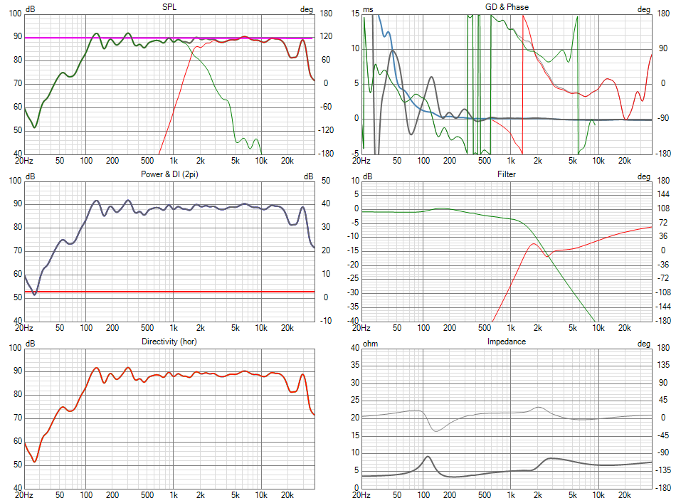

Takze nejak takto. Vyslo to hladsie a drazsie, nez verzia "3ordhf".
Jantzen cievky a kondenzatory na jednu bednu cca 60 EUR.
A zial zase ziadna cievka co ma pma doma. No na tu 5mH by slo spojit 2mH a 3mH.
 Filesize:  12.15 KB
 Viewed:  83 Time(s)
 Filesize:  108.67 KB
 Viewed:  97 Time(s)
pma-retro-231120.zip
VituixCAD projekt
Download
 Filename:  pma-retro-231120.zip
 Filesize:  29.21 KB
 Downloaded:  167 Time(s)

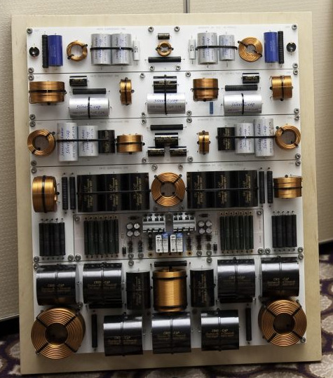

To jen, až budeš zas někdy dělat něco solidního. Takhle to klidně může vypadat, samozřejmě v závislosti na složitosti potřebných korekcí, často to vychází někde ještě trochu složitější. Když už teda pasivní výhybku.
PríspevokZaslal: Po november 20, 2023 08:13:50    Predmet: Odpovedať s citátom
Tj, nejaku predstavu o hornej hranici zlozitosti mam odtialto:
- https://hifi.slovanet.sk/bb/viewtopic.php?p=185408#185408
Sykorove Ante Supersonic

Mám aj schému od toho. Veľký Bobo to kedysi zverejnil ako reakciu na to, že mu ten chrapúň čo si objednal u neho meranie, nezaplatil. Ante som počul kedysi na výstave v Bratislave, veľký dojem to na mňa neurobilo. Rozmerovo aj citlivosťou sa to správalo skôr ako PAčko. Možno vo veľkom priestore s dostatočne vysokým stropom a akustickými úpravami.
PríspevokZaslal: Po november 20, 2023 13:01:17    Predmet: Odpovedať s citátom
Schema je v tom prispevku co som daval odkaz.
Tiez som to pocul, na vystave, hralo to podivne a siel som pocuvat inam.

miero napísal:
Impedance té kombinace dělič+výškáč je vyrovnanější, než samotného výškáče. Do značné míry se tím eliminuje potřeba dalších kompenzací, nebo to aspoň snižuje potřebné jakosti. Ty filtry před tím pak prostě pracují se zátěží blíže k odporové. Obzvlášť u výškáčů, které jsou výrazně citlivější než zbytek pásma, se to tak dá krásně srovnat - ten paralelní odpor může mít poměrně malou hodnotu. Tady to ještě umocňuje narůstající směrovost té "horny".

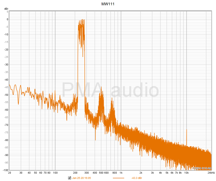

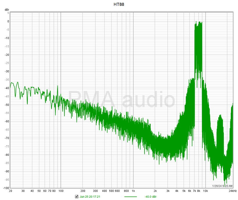

PríspevokZaslal: Pi január 26, 2024 09:26:59    Predmet: Odpovedať s citátom
2 MaBat:
Dokážeš odhadnout, co způsobuje u kompresní horny HT88 průběh viz příloha? Je to měřeno třetinooktávovým šumem, úroveň malá, do 1V. Běžné dynamické měniče to nedělají. Důsldek je skokový nárůst zkreslení, když horna "převezme" svoje frekvenční pásmo, je to už slyšitelné.

PríspevokZaslal: So január 27, 2024 15:19:41    Predmet: Odpovedať s citátom
Docela by mě fakt zajímalo, co způsobuje skokovou změnu nelinearity té horny. Vstupní úroveň se mění od 0.25V do 2V na svorkách bedny, na svorkách horny je sotva třetina toho napětí. Signál na výstupu zesilovače zkreslení nemění. Je to otázka nějaké nestability v horně. Průběhy v animovaném gifu tady dole na odkazu. Přivítal bych komentář nějakého repro experta. Na propad kolem 1.5kHz nekoukejte, je to odraz od desky stolu, na kterém je bedna i stojánek mikrofonu.
https://pmacura.cz/anigif_distortion.gif
PríspevokZaslal: So január 27, 2024 16:26:31    Predmet: Odpovedať s citátom
Vyrobca by nevedel?
