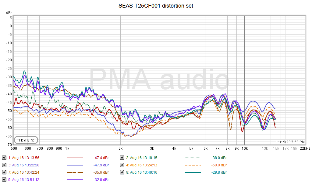

Sady měření zkreslení pro přímovyzařující výškáč SEAS T25CF001, samotný a s výhybkou (dělení cca 2.7kHz). Žádné velké iregularity a skoky tam nejsou, s hornou HT-88 se to nedá srovnávat. V audiu už nevěřím ničemu, co si sám nemůžu ověřit.

MaBat Hifi inventar
Zaslal: Ne november 19, 2023 20:21:53 Predmet: |
| citácia: | | Mám dojem, že interakcí výhybka - měniče s ohledem na zkreslení se skoro nikdo nezabývá, .... |
Až na tebe, samozřejmě
| PMA napísal: | | ...Takže v tomto případě úsloví, že „horna zkresluje jako pr...“, je, bohužel, namístě. |
To víš, že jo...
