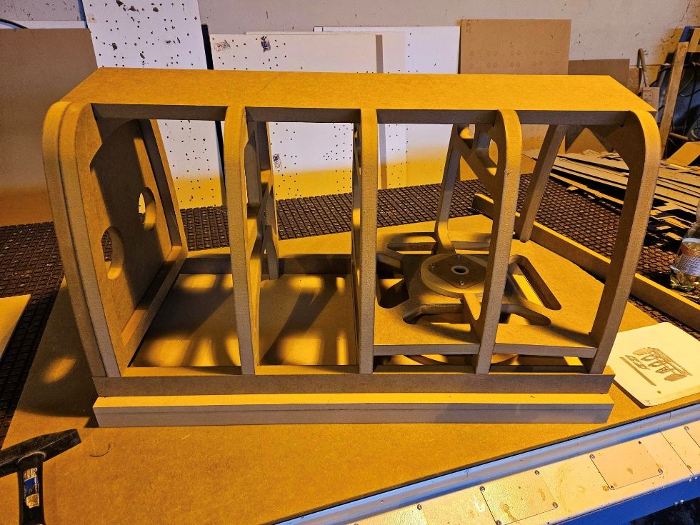

PríspevokZaslal: St január 17, 2024 19:35:59    Predmet: Odpovedať s citátom
Žebra Smile

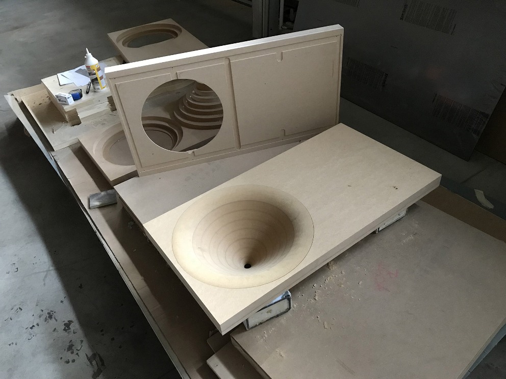

Dofrézováno. Smile Dál už to bude na mě a určitě to teď tak rychle nepůjde.
Musím začít tím, že uklidím dílnu, abych to vůbec měl kde udělat. Very Happy

Vidim tam spravne 4 zvukovody? Zeby priprava na este dalsi par bedni?

PríspevokZaslal: Pi február 02, 2024 08:02:07    Predmet: Odpovedať s citátom
Současně vyrábíme 2 páry beden.

Kde si nechal frezovat cela a zvukovody? Pripadne zvukovod si frezoval alebo sustruzil?

PríspevokZaslal: Po február 05, 2024 19:33:13    Predmet: Odpovedať s citátom
Zvukovod soustružil už nevím kdo. Já frézoval čelo už z hotovým zvukovodem.
Umím vyfrézovat čelo i se zvukovodem, ovšem otcem zvukovodu je MaBat asi by to chtělo jeho souhlas.

Tak jsem prověřil znova objem a vyšel cca 160 litů, bez basáku, DWG, litr dva vezme vyhybka uvnitř bedny a výškáč. (Někde jsem uvedl 160 l mínus basák a DVG). Na stěny příjde nařezávaná MDF. Bude to pasiv. Rozmysli se a dej vědět.

Boční stěny budu dělat ohýbáním. Tak jak jsem si už vyzkoušel při stavbě testovací bedny. https://hifi.slovanet.sk/bb/viewtopic.php?t=24074
