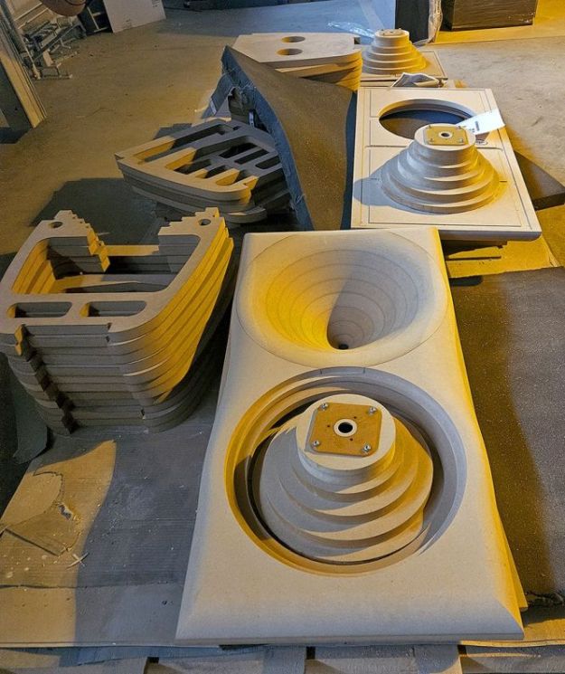

PríspevokZaslal: Št február 01, 2024 20:32:30    Predmet: Odpovedať s citátom
Dofrézováno. Smile Dál už to bude na mě a určitě to teď tak rychle nepůjde.
Musím začít tím, že uklidím dílnu, abych to vůbec měl kde udělat. Very Happy
 Filesize:  86.96 KB
 Viewed:  106 Time(s)
PríspevokZaslal: Št február 01, 2024 23:58:09    Predmet: Odpovedať s citátom
Vidim tam spravne 4 zvukovody? Zeby priprava na este dalsi par bedni?
Basstl
Založený: 26 apríl 2008
Príspevky: 2346
Bydlisko: Teplice
PríspevokZaslal: Pi február 02, 2024 08:02:07    Predmet: Odpovedať s citátom
Současně vyrábíme 2 páry beden.

PríspevokZaslal: Po február 05, 2024 10:26:24    Predmet: Odpovedať s citátom
Kde si nechal frezovat cela a zvukovody? Pripadne zvukovod si frezoval alebo sustruzil?
reta
Založený: 18 marec 2014
Príspevky: 194
Bydlisko: Pce
PríspevokZaslal: Po február 05, 2024 19:33:13    Predmet: Odpovedať s citátom
Zvukovod soustružil už nevím kdo. Já frézoval čelo už z hotovým zvukovodem.
Umím vyfrézovat čelo i se zvukovodem, ovšem otcem zvukovodu je MaBat asi by to chtělo jeho souhlas.

PríspevokZaslal: Št február 08, 2024 13:50:13    Predmet: Odpovedať s citátom
Přesně tak na KocouRa nepotřebuješ CNC. Jinak přílohou to co děláme s Basstlem. Snahou bylo udělat bedny co možná nejmenší.

Áno, co najmenšie. Ozvučnica má zachovaný odporúčaný objem?
Bočné steny budete robiť ohýbaním po vrstvách alebo nalepovať pásy vedľa seba?
Budete to bežat ako aktiv alebo pasiv s výhybkou?
Nevidim miesto na výhybku.
Sakra, keby ste boli blizsie, rád by som pozrel osobne vývoj projektu a nebodaj sa vrámci možností sa k nemu aj pridať.

Tak jsem prověřil znova objem a vyšel cca 160 litů, bez basáku, DWG, litr dva vezme vyhybka uvnitř bedny a výškáč. (Někde jsem uvedl 160 l mínus basák a DVG). Na stěny příjde nařezávaná MDF. Bude to pasiv. Rozmysli se a dej vědět.

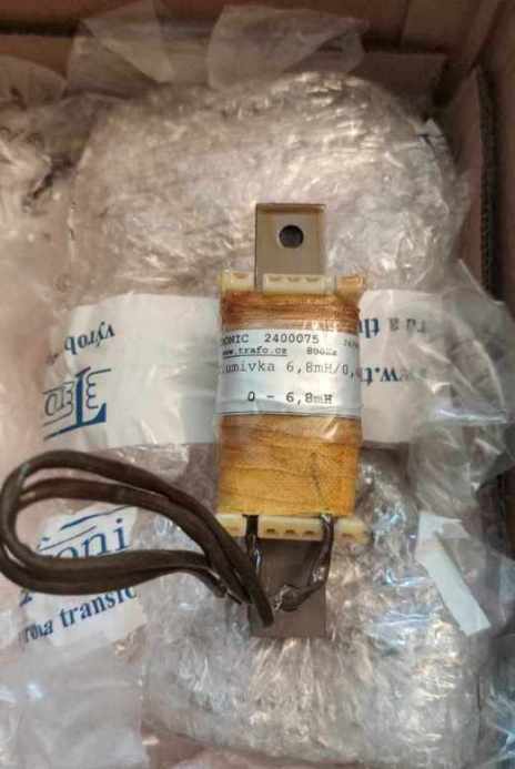

PríspevokZaslal: St marec 06, 2024 17:44:29    Predmet: Odpovedať s citátom
Otázka na Mabata: Jak výkonný odpory je dobrý použít na driver? Stačí 5W, nebo radši silnější?
Aktuálně dorazily objednaný tlumivky z Tronicu.
 Filesize:  27.87 KB
 Viewed:  94 Time(s)
