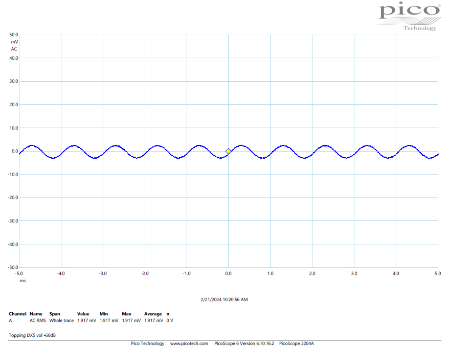

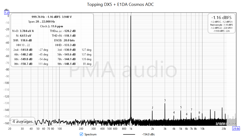

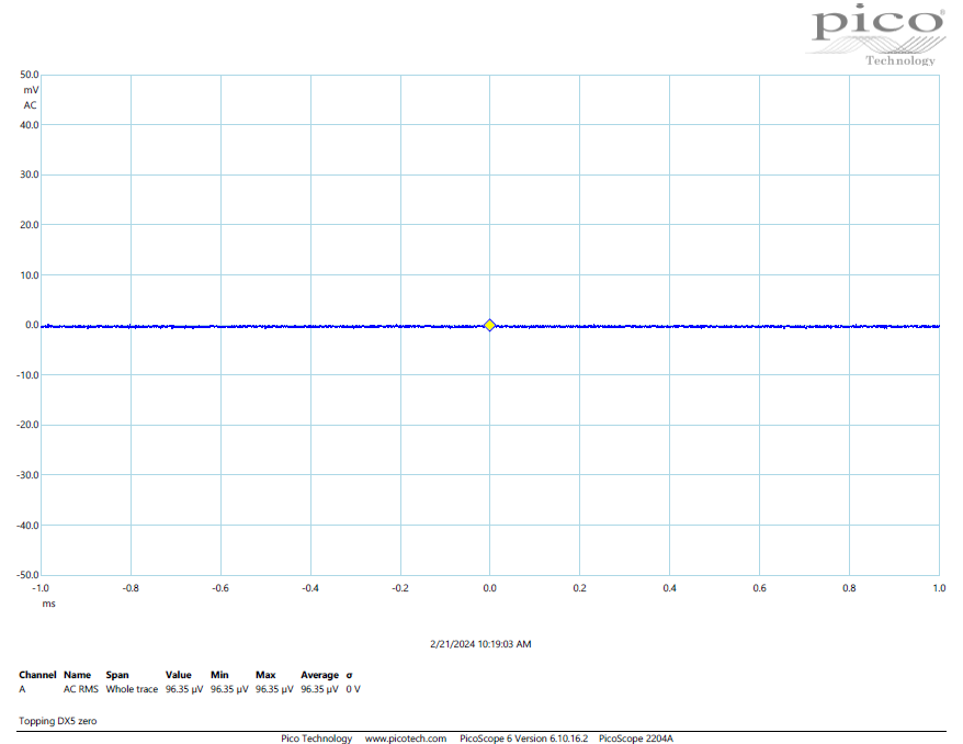

Klíč k úspěchu nové generace DACů, cca po roce 2019, tkví podle mě i v neuvěřitelně čistém spektru na výstupu, bez obvyklého VF smetí, jaké jsme vídali u skoro všech stolních CD přehravačů i starších převodníků (DacMagicPlus) a všech zvukových karet. Tím pádem zmizela pověstná závislost na linkové kabeláži, což platí dvojnásob pro symetrické propojení.
Udělal jsem sadu měření v oblasti až do 10MHz, která nejsou běžně k vidění. Amirovým měřením v audio oblasti, zveřejněných na ASR, nemá cenu konkurovat, můžu je jen potvrdit s tím, že díky horšímu vybavení jsem v šumové oblasti o pár dB horší.
Přikládám vzornou nulovku měřenou s vzorkováním 3.125 MHz (spektrum čisté do 10MHz ani nepřipojuji) a záznam signálu 0dBFS digitálně zeslabeného o -60dB. Mimochodem, digitální regulace je zde bez problémů a dobře provedená, do -60dB jde po 0.5dB, pod -60dB lze zvolit krok 1dB nebo 0.5dB. Tichý poslech lze mnohem jemněji regulovat než s Alpsem ...
nulovka
 Filesize:  32.04 KB
 Viewed:  127 Time(s)
volume -60dB
 Filesize:  33.32 KB
 Viewed:  121 Time(s)

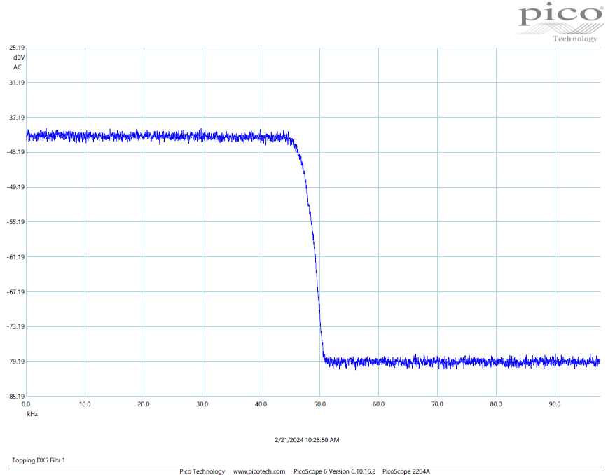

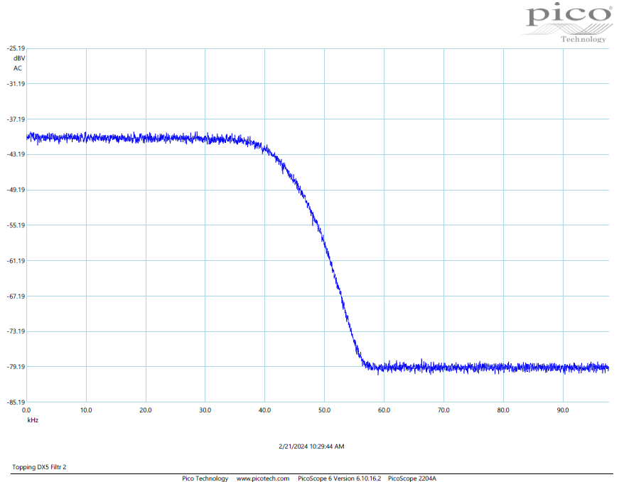

Filtry
Filtry jsou 3, průběhy pro vzorkovačku 96kHz připojuji.
Filtr 1
 Filesize:  46.27 KB
 Viewed:  126 Time(s)
Filtr 2
 Filesize:  45.79 KB
 Viewed:  116 Time(s)
Filtr 3
 Filesize:  46.68 KB
 Viewed:  118 Time(s)

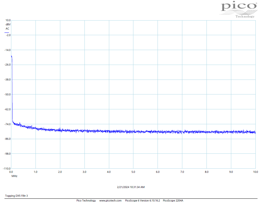

PríspevokZaslal: St február 21, 2024 11:07:31    Predmet: Odpovedať s citátom
Filtr 3 prodloužený graf do 10MHz.
Jinak @godz: přímé srovnání s D10s bude vyžadovat přípravu, přepínání výstupů. Bohužel nebude možné použít XLR výstup DX5, jelikož D10s má pouze méněcenný výstup RCA. Dojmy ze sighted testu v tomto případě nehodlám ani prezentovat, ani brát vážně. Slepý test je jediná spolehlivá metoda pro hledání malých rozdílů, jinak vždy funguje bias effect.
Filtr 3 do 10Mhz
 Filesize:  40.18 KB
 Viewed:  124 Time(s)

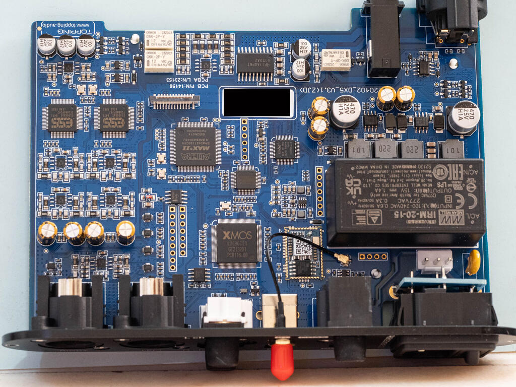

Zdroj a vacsie rozlisenie na:
- https://www.audiosciencereview.com/forum/index.php?threads/topping-dx5-review-dac-hp-amp.32179/post-1251950
Fotky OPA1612A na vystupe:
- https://www.audiosciencereview.com/forum/index.php?threads/topping-dx5-review-dac-hp-amp.32179/post-1256510
 Filesize:  200.94 KB
 Viewed:  149 Time(s)

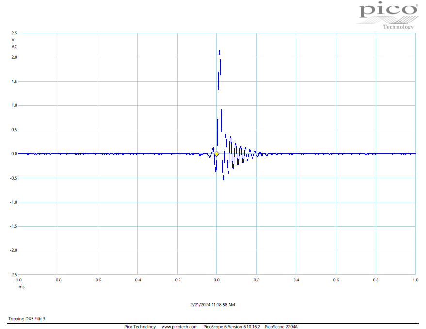

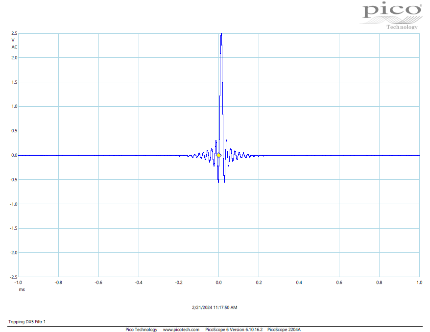

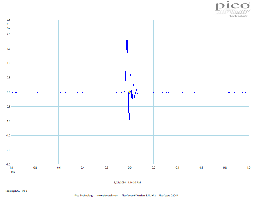

Impulsní odezvy filtrů
Filtr 1 je evidentní "klasika".
Filtr 1

Filtr 2
 Filesize:  28.13 KB
 Viewed:  124 Time(s)
Filtr 3
 Filesize:  29.04 KB
 Viewed:  139 Time(s)
PríspevokZaslal: St február 21, 2024 11:54:06    Predmet: Odpovedať s citátom

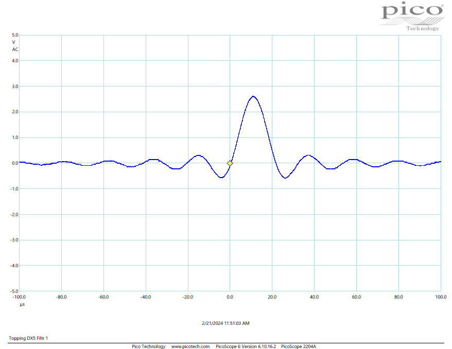

Impulska Filtr 1 roztažená.
Filtr 1
 Filesize:  29.3 KB
 Viewed:  110 Time(s)

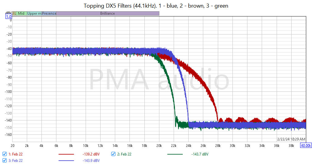

Srovnání 3 filtrů ve větším rozlišení a THD v závislosti na kmitočtu (výsledek komba DAC+ADC)
THD vs. frekvence
 Filesize:  112.2 KB
 Viewed:  147 Time(s)
Filtry 1-3
 Filesize:  57.61 KB
 Viewed:  128 Time(s)

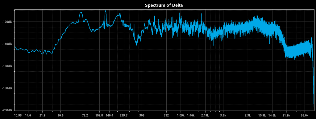

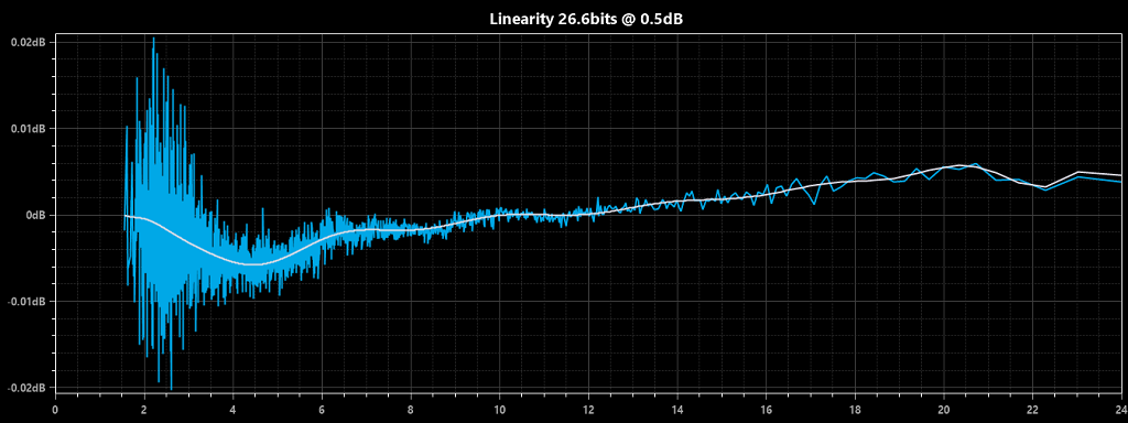

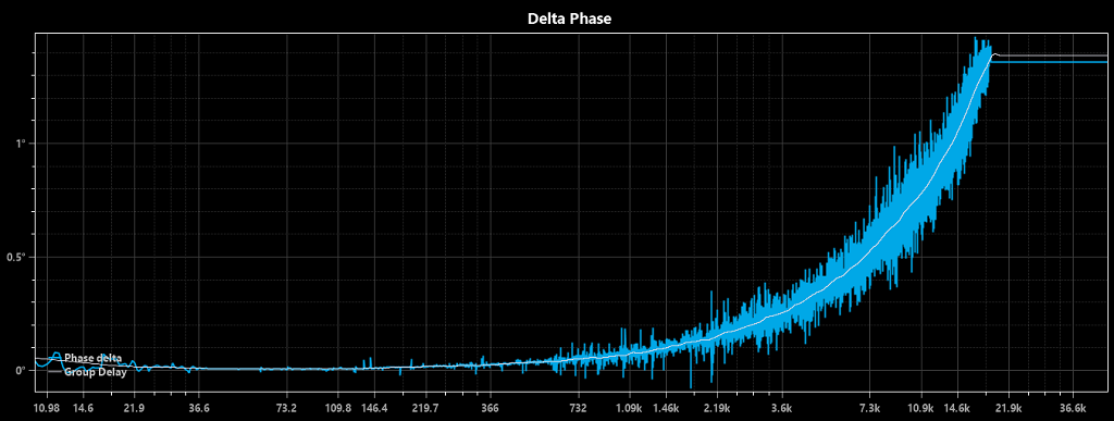

No tak jo, udělal jsem si A/B test mezi D10s/DX5, zatím na sluchátka (JBL Live460NC, drát), hlasitost na DX5 stažená o 0.5dB, tím byla vzájemná hlasitost srovnaná na 0.2-0.3dB. DX5 Filtr1 (velmi podobný D10s). Data 96/24 Steely Dan "Black Cow". Zvuk bez rozdílu, není poznat přepnutí z jednoho DAC na druhý, když přepíná další osoba. Zkuste si to, pokud umíte experiment dostatečně dobře připravit. Ódy na základě přehazování komponent opravdu neberu.
Linearita shodná na 26.6bit ..... , fáze do 1.5°, spektra rozdíly pod -110dB ... (Deltawave).
Jestli to někdo slyší, tak klobouk dolů, ale ať dodá výsledky solidně provedeného DBT testu, a nejenom zaníceného chvástání se. Nadšení je krásná věc, ale feedback neškodí.
Z toho se nedá odvodit, že D10s stačí. Nestačí, protože má jen USB vstup a RCA výstup, a to je málo.
