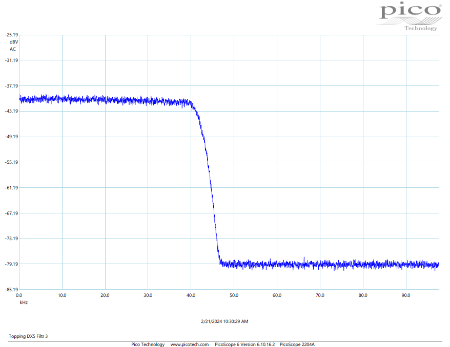

Filtry
Filtry jsou 3, průběhy pro vzorkovačku 96kHz připojuji.

Filtr 3 prodloužený graf do 10MHz.
Jinak @godz: přímé srovnání s D10s bude vyžadovat přípravu, přepínání výstupů. Bohužel nebude možné použít XLR výstup DX5, jelikož D10s má pouze méněcenný výstup RCA. Dojmy ze sighted testu v tomto případě nehodlám ani prezentovat, ani brát vážně. Slepý test je jediná spolehlivá metoda pro hledání malých rozdílů, jinak vždy funguje bias effect.
