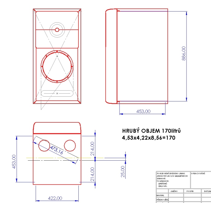

Hrubý objem je 170 litrů + cca 6 litrů středy (ty by zůstaly jako původní). Středy mají přesně 6,6 litrů hrubý objem.

Je to takhle, ale dá se to samozřejmě ještě změnit.
Otočit komory nebude problém. Nechal bych ale sundavací celý dno, už kvůli vytlumění bedny. Díra na basák může být klidně o kousek výš, aby se z druhý strany připadně dalo šáhnout na driver (pokud by tam bylo málo místa).

Takhle by to vycházelo na nějakých 70 + 70 litrů, což je docela dost. Musím se k tomu ještě vrátit a najít ty původní simulace. Je možné, že se to dá ještě trochu zmenšit.

Ubrat z objemu je samozřejmě možné a to jak na hloubku, tak na výšku (a udělat o to vyšší stojany).
Pokud by to takhle pomohlo nejhlubším basům, tak bych to tak ale v klidu nechal (víš že jsem megaloman). Laughing
Šířka bedny je daná rozměrem horny a velikostí basáku. Na ostatních rozměrech už tolik opticky nezáleží.

Jen potvzuji MaBatova čísla 70+70. Z toho objemu ubere zejména dekl středů příčka na basák a nějaké to žebro podle mého odhadu 170 -35 = 135 litrů. Počítám MDF síla 25 mm. Budeli potřeba ubrat na objemu já bych ubral kaslíkem na výhybku?
PríspevokZaslal: Pi apríl 05, 2024 16:27:31    Predmet: Odpovedať s citátom
Díval jsem se, jak to vychází, a asi to tak může zůstat. V rozmezí 50+50 až 70+70 litrů to už nejsou dramatické rozdíly. Jestli to tak chcete nechat, klidně můžete. Když uberete na 60 + 60 (ale čistého objemu), vůbec nic se nestane.
