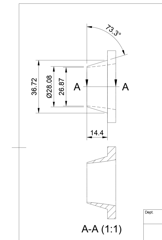

U DE250 je na úrovni pěny ještě udělané osazení s průměrem 28 x 2,2mm při stlačení pěnovky. Vytisknu tam mezikroužek.

Tam je podle mě taky důležité, aby to bylo utěsněné. Na první pohled to je nezvykle hlubké. Já to mám pro 65CDN-T takhle, a počítám s těsněním nějakou pastou, snad se teď dostanu k tomu to změřit.
- I když až teď koukám, že ty máš tu feritovou verzi (CD-T). Tam to tedy bude hlubší.
Pěnu okolo jsem nechal, to jsem neviděl důvod sundavat. Přes ten prstenec se proti stávající pěně přitáhne zbytek, mám to takhle zvlášť.

Ano, je to hlbsie 26,5mm. Z peny pod repro som odstrihol tenky pasik a prilepil po obvode prstenca. Po dotiahnuti nie je viditelna ziadna medzera.

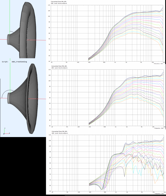

Něco jsem narychlo vyzkoušel.
a) Nahoře výchozí free-air (R-OSSE) horna.
b) Pod tím to samé, ale uříznuté na t=0.78.
c) jako b), ale přidaná nekonečná deska za hornou, jako kdyby stála na zemi.
Jde to snadno nasimulovat pro libovolný existující model:
Ve free-standing modelu (ABEC.SimType=2) stačí přidat do solving.txt nekonečnou desku:
Infinite_Baffle
Subdomain=1; Position=Pos offset=-50mm

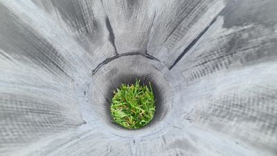

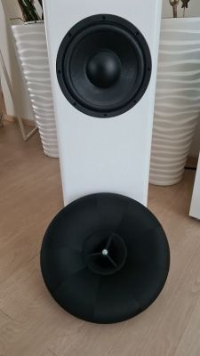

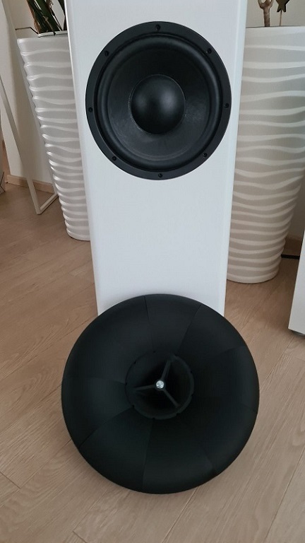

Porovnanie A400G2 k 10" basaku
 Filesize:  73.67 KB
 Viewed:  82 Time(s)
PríspevokZaslal: St jún 12, 2024 18:13:44    Predmet: Odpovedať s citátom
Thumbs up
Jak to šlo skládat? Nebo to ještě není slepené?

PríspevokZaslal: St jún 12, 2024 18:41:20    Predmet: Odpovedať s citátom
Zatial len skusobne skladanie a priprava na lepenie

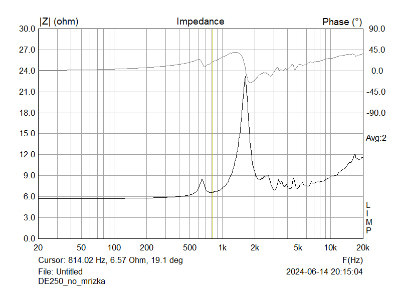

PríspevokZaslal: Pi jún 14, 2024 19:18:57    Predmet: Odpovedať s citátom

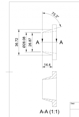

Odstranil jsem u DE250 krycí tkaninu, osadil do místa spoje vymezovací kroužek, vyčistl driver a snažil se ho vystředit.
 Filesize:  37.51 KB
 Viewed:  64 Time(s)
PríspevokZaslal: Pi jún 14, 2024 20:00:00    Predmet: Odpovedať s citátom
Když ten driver samotný položíš na stůl, klidně jen tak volně nebo i "dírou dolů" (tj. v podstatě ho ucpeš, můžeš zkusit i jen dlaní), je to hladké? Pokud je to hladké aspoň tak, pak je to OK. Může tam v tu chvíli vylézt víc těch peaků/rezonancí, to je také OK. Je nicméně zvláštní, že se to nedaří čistě změřit, může to být i metodou. Chce to teď každopádně ověřit bez horny, která tam může ještě zanášet vibrace.

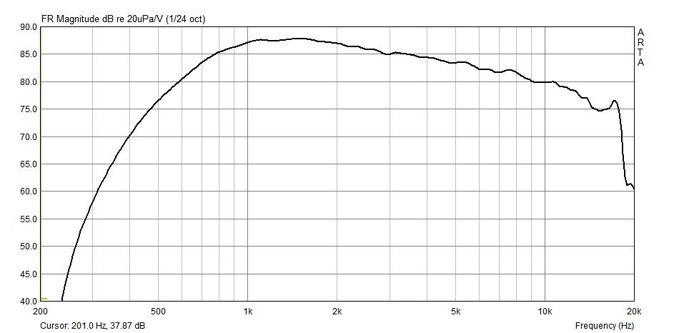

PríspevokZaslal: So jún 15, 2024 12:09:15    Predmet: Odpovedať s citátom

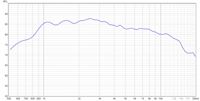

A520G2/25-STD-1 + Peerless DFM-2535R00-08 Cool
 Filesize:  7.12 KB
 Viewed:  4969 Time(s)

PríspevokZaslal: So jún 15, 2024 22:47:38    Predmet: Odpovedať s citátom
Parada Shocked
Su merania Peerless a SB Rosso (na diyAudio) vzajomne porovnatelne, co sa tyka urovne?
......Casea Deneb, DRC Preamp, DPA 380, 2way OSSE WG, DSP PA2, NCore NC500, SW 15''
PríspevokZaslal: Ne jún 16, 2024 07:43:43    Predmet: Odpovedať s citátom
Tak to nevím.

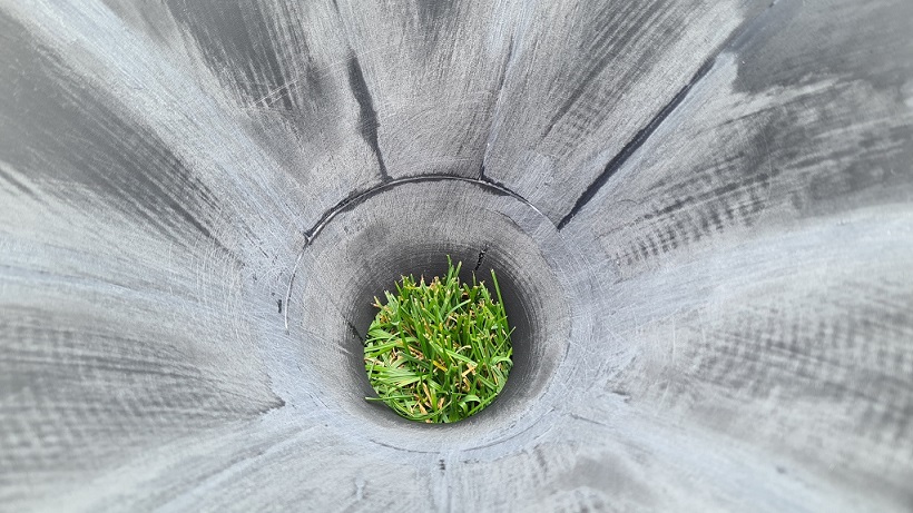

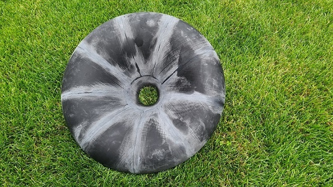

pouzil som epoxidove lepidlo s dobou manipulacie 1.5hod nasledne celu noc tvrdlo. Lepil som postupom. Natretie jednej strany. Potom Vnutro hrdlo kde idu Pedale. Namotoval som assembly kit cez zavitovu tic a vsuval som jednotlive pedale. Ked boli vsetky nasunute stiahol som ich gurtnou a vybral assembly kit a zatrel vsetky spoje v zvukovode. Otocil som WG a zatazil aby bol spoj co najtesnejsi.
Foto po bruseni epoxidoveho lepidla co bolo vytlacenie.
Ak stihnem dnes dam merania 18s NSD1095

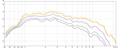

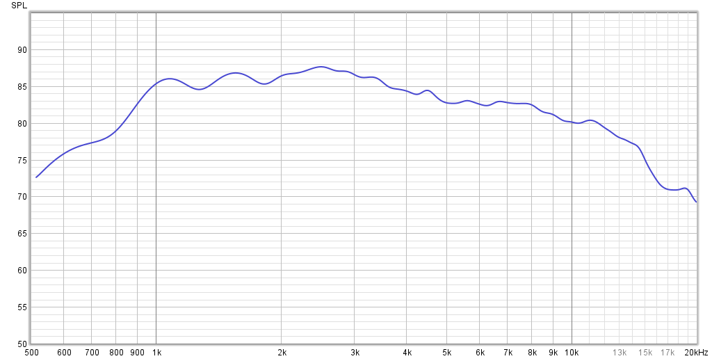

PríspevokZaslal: Ne jún 16, 2024 19:29:48    Predmet: Odpovedať s citátom

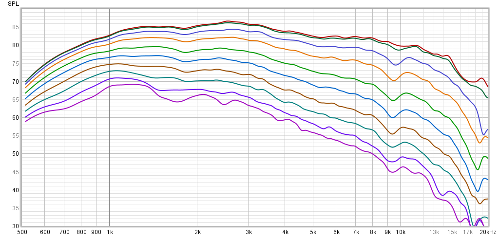

merania:
snazil som sa dat dole mriezku avsak ako hovoril Mabat ked je tam medzera robi to neplechu umna to bol prepad okolo 7kz. Musim este do vybrusit po 3d adapter a potom sa uvidi
 Filesize:  23.95 KB
 Viewed:  71 Time(s)
 Filesize:  55.93 KB
 Viewed:  96 Time(s)
PríspevokZaslal: Po jún 17, 2024 06:45:11    Predmet: Odpovedať s citátom
To zvlnění fr. char. dole vypadá, jako když ještě někde něco nesedí. Pochybuji, že to je driverem. Teoreticky by to mohl dělat i nesoulad výstupního úhlu, ale bylo by to poprvé, co bych to viděl takhle výrazené (byť absolutně to pořád není moc). Pokud se tam nedostal odraz, ale to zas úplně nevypadá, muselo by to být dost vyhlazené. Celkově to každopádně vypadá nadějně.
misog

PríspevokZaslal: Po jún 17, 2024 08:00:31    Predmet: Odpovedať s citátom
dal som tlacit prstenec ktory vyplni tu medzeri po sietke a potom sa uvidi robi to riadne zvlnenie. Ano nieco tam bude vadit medic sam osoebe ma hladku impedancnu krivku a na merani vidno ze nieco tomu vadi co moze byt aj ta sietka uvidim ked to bude nainstalovane, najskor vsak zajtra. Plus ked sa robi tlac a zacina triska tak sa urobi pasik, nebol nastaveny random point zaciatku to skusim vybrusit a sam uvidim vysledoke. Celkom fajn informacie aj pre ostatnych

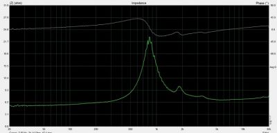

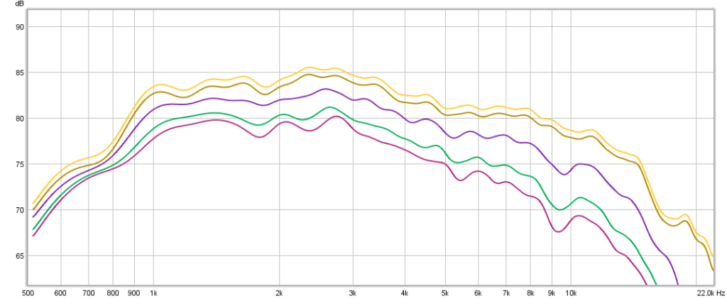

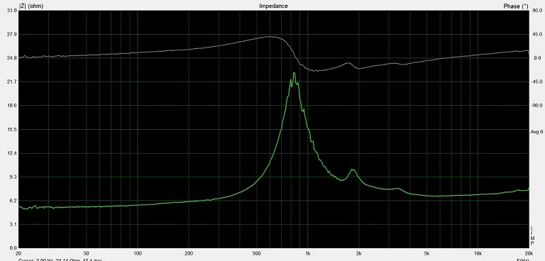

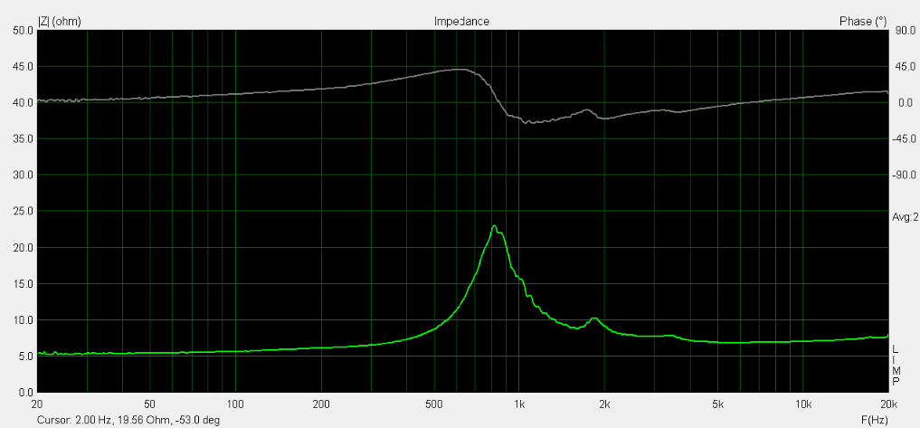

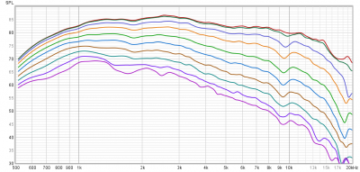

PríspevokZaslal: Ut jún 18, 2024 15:26:08    Predmet: Odpovedať s citátom
Meranie s medzikruzkom po sietke zatial len dnuka potom postnem meranie vonku
 Filesize:  29.95 KB
 Viewed:  68 Time(s)
 Filesize:  82.55 KB
 Viewed:  73 Time(s)
PríspevokZaslal: Ut jún 18, 2024 15:44:21    Predmet: Odpovedať s citátom
Minule mi MaBat radil aj maznut ten spoj tmelom, nech to je po celom obvode hladke. Mozno by to tomu trochu pomohlo ak to tak este nemas. Ale kto vie. Este mozes skusit dat mikrofon do dlhsej trubky podobneho priemeru, aby si minimalizoval odrazy od stojanyu (aby to bolo dokonale).
PríspevokZaslal: Ut jún 18, 2024 18:04:57    Predmet: Odpovedať s citátom
To jsou zjevně všechno odrazy, tím se v tuhle chvíli nemá vůbec smysl dál zabývat. Pod ~10 kHz to může být celkově různě zprohybané, ale ty charakteristiky pro různé úhly budou kopírovat jedna druhou. Tím jsem si prakticky jistý. Až to změříš bez odrazů, pak má smysl řešit detaily. Ty z toho vidět zatím moc nejsou. Dá se to měřit i doma v místnosti, ale ty odrazy v tom být prostě nesmí, 4 - 5 ms bezodrazového času na tohle běžně stačí a není takový problém toho dosáhnout.

PríspevokZaslal: Ut jún 18, 2024 18:58:38    Predmet: Odpovedať s citátom
no dostal som sa ktomu okno 7ms merane vonku celkom parada
 Filesize:  97.72 KB
 Viewed:  81 Time(s)
PríspevokZaslal: Ut jún 18, 2024 19:02:59    Predmet: Odpovedať s citátom
No, to už je jiná. A rázem není co vylepšovat Wink
Tohle když se nepokazí, bude hrát naprosto famózně. Přirozená dynamika těch driverů, navíc ještě když se povede takhle čistá, tak to prostě nemá chybu.

Nebude to jistě nic složitého. "Nic nad 15 kHz", i kdyby na tom záleželo, je trochu přehnaný výraz. I pasivně se tam dá jistě udělat ekvalizace, která to vyrovná. Citlivosti tam bude nejspíš pořád dost i na pasiv, uprostřed pásma to klidně může mít reálně 110 dB. Ten "propad" okolo 9,5 kHz podle mě nemáš šanci poznat. S DSP se to dá snadno vyzkoušet.
Když misog dodá i impednaci, třeba to někdo zkusí.
