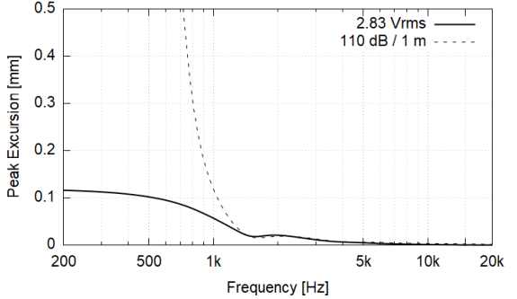

PríspevokZaslal: St jún 19, 2024 13:00:45    Predmet: Odpovedať s citátom

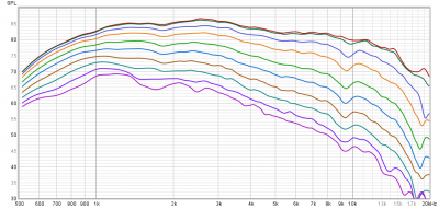

K 800 Hz si myslím, že se bez problému dostaneš už teď.
Pro každý driver v konkrétní horně existuje frekvence, pod kterou to začne limitovat výchylka - to se pozná tak, že zkreslení začne rychle růst. Ale taky není problém jít s tím až tam. Na měření zkreslení je to vidět hned, ten zlom bývá poměrně prudký.
- Např. tohle je simulace výchylky pro driver (v ST260), kterému se dolu až tak nechce. Jednak při buzení 2.83 V, což není až tak zajímavé (*), a pak výchylka nutná pro udržení konstantní SPL 110 dB v 1 m. Běžně je tam tvrdý limit v desetinách mm, pak membrána narazí na phase plug.
(*) Je z toho ale vidět, že pro běžná měření při pár voltech není potřeba tam dávat žadný "ochranný" kondenzátor - těm driverům se vůbec nic nestane. Ty závěsy jsou tak tuhé, že to nedovolí. Dřív jsem to pro jistotu měřil přes RC člen (a pak jeho vliv zpětně korigoval, v Xoveru na to byla funkce), ale je to naprosto zbytečné.

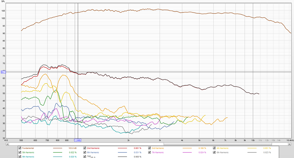

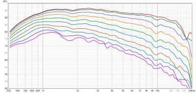

PríspevokZaslal: Št jún 20, 2024 18:33:01    Predmet: Odpovedať s citátom

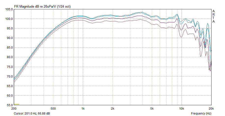

nejake to meranie skreslenia 30cm cca

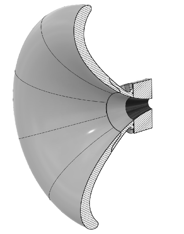

PríspevokZaslal: Ne jún 23, 2024 19:29:31    Predmet: Odpovedať s citátom
Tedy kdybych to měl dělat dnes, a už jsem nad tím špekuloval, udělal bych to takhle, se dvěma výdobytky těch posledních let - prodlouženou hornou a kardioidní středovou ozvučnicí:
Vzal bych ATH280EX (třeba s DE250), k tomu tři SIG225-4, dva do serie (do společného objemu) na basy a třetí do té polootevřené komory (DI ~ 6dB) jako střeďák.
Dělící frekvence by vycházely třeba 250 a 700 Hz.
A v zásadě by to šlo i se SIG180-4, to by mohlo být celé opravdu malinké.
Když se to pásmo středobasů takhle rozdělí na dvě, nároky na ty repráky se snižují, navíc zrovna tyhle Daytony vypadají i tak slušně.
Kdybych na to měl víc času, udělám to jako stavebnici s návodem. Je to formát, který mi při menších "plnorozsahových" bednách dnes dává největší smysl, se skvělým poměrem cena/výkon.

PríspevokZaslal: Ne jún 23, 2024 19:31:54    Predmet: Odpovedať s citátom
misog napísal:
Nó, to vychází tak akorát, že se to bude muset vyzkoušet... Wink
Nějaké drobné prodloužení by to asi sneslo. Problém je v tom, že nikdo dopředu neví, co to udělá.
Však zkus, co to ještě snese. Uši máš, víc tady potřeba v podstatě není, kromě DSP, k čemuž se dá ale využít provizorně i PC a stereo zesilovač pro dva kanály, tj. jednu dvoupásmovou bednu.

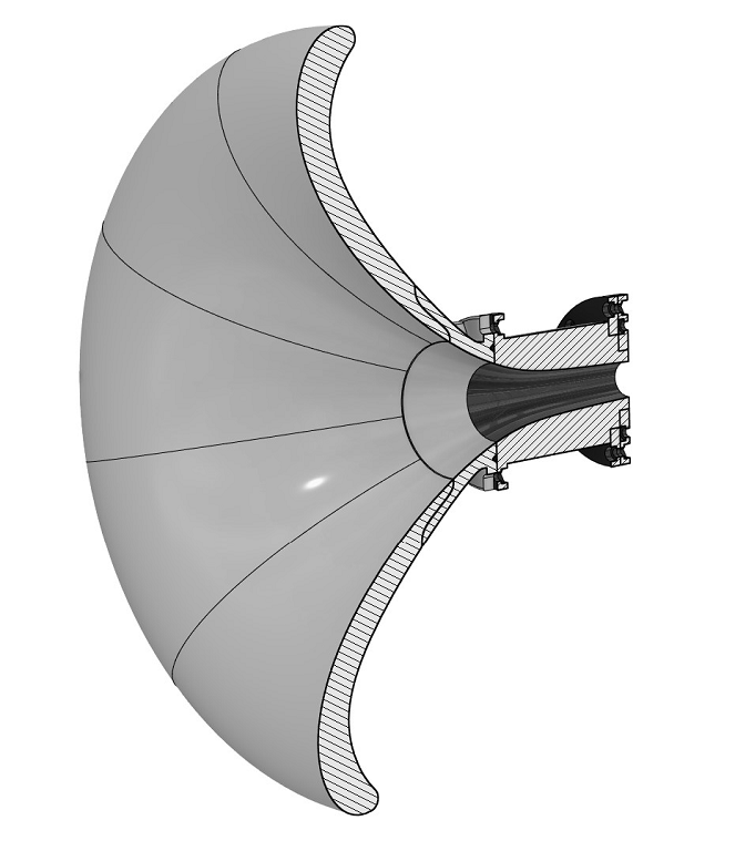

PríspevokZaslal: Po jún 24, 2024 17:26:06    Predmet: Odpovedať s citátom
Změřil jsem dnes HF108 s dlouhým hrdlem (25-EXT-1). Tam to vychází pěkně i přesto, že tam je brutální skok ve výstupním úhlu (nebo možná právě proto, che che, to pořád není jasné).

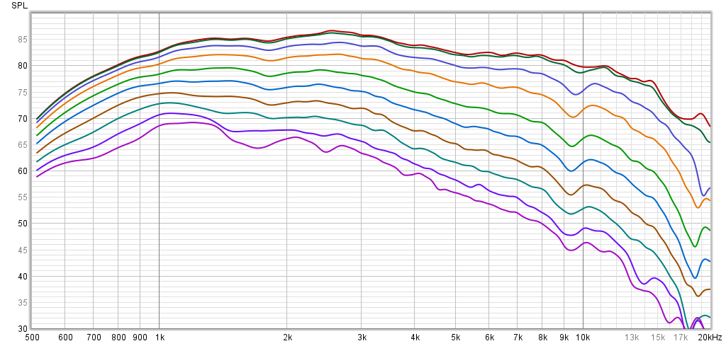

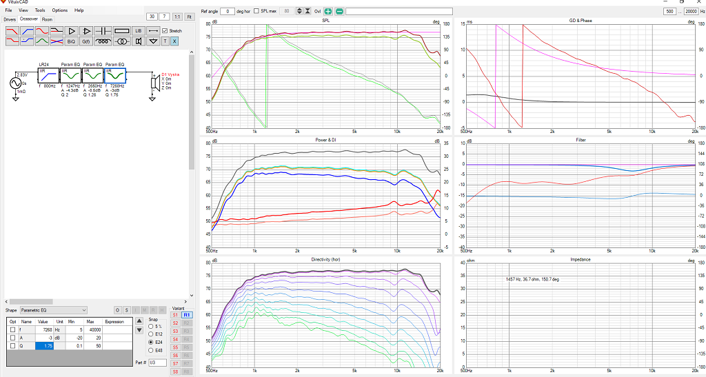

PríspevokZaslal: Po jún 24, 2024 19:41:36    Predmet: Odpovedať s citátom

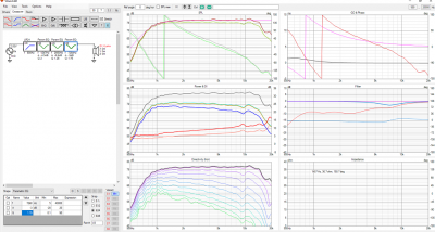

trochu som sa pohral s aktivom
 Filesize:  240.79 KB
 Viewed:  102 Time(s)
PríspevokZaslal: Po jún 24, 2024 20:47:23    Predmet: Odpovedať s citátom
Na těch 9.5 kHz bych to klidně udělal obráceně, tj. v ose nechal bouli, všechno ostatní rovné.
Ale je to asi jedno, zachytit to ušima už by jistě dalo nemalou práci. Úplně nahoře bych se jen asi ještě pokusil udělat to pozvolnější, když už je ten driver takhle hladkej, s DSP to je to nejmenší. To zvlnění dole bude ještě nějaký odraz.

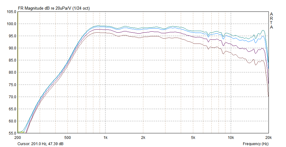

PríspevokZaslal: St jún 26, 2024 22:11:41    Predmet: Odpovedať s citátom
Merania v ozvucnici, stale iba kontrolne v osi zo vzdialenosti cca 40cm.
Driver 1,4'' + valcovy prstenec od phase plugu s priemerom 27mm + valcove predlzenie + WG priemer 276mm. Celkova dlzka valca od phase plugu po OSSE krivku je 87mm.
Otvorene hrdlo:
Skusal som rozne umiestnenie otvorenej peny, najzaujimavejsie bolo dat ju pred phase plug. Kruzok s priemerom cca 30mm a hrubkou 10mm vlozeny do drivera a pritlaceny prstencom. Zrejme prechod PP-prstenec nie je idealny a toto zmiernilo dip na 2.8kHz.
Porovnanie otvorne hrdlo (prerusovana) - pena pred phase plug:
Rychla simulacia LR4 + 5x PEQ:
Impedancia s otvorenym hrdlom:

PríspevokZaslal: Št jún 27, 2024 10:06:20    Predmet: Odpovedať s citátom
Ono se zdá, že těm velkým membránám tohle úplně nesvědčí. Nebo to chce tam nemít tak dlouhý válec (ta rezonance je pak příliš silná), ale postupně to rozevírat, i za cenu trochu horšího směrování úplně nahoře.
Takhle vypadá 65CDN-T s ATH330EX (redukce na 1" hrdlo):
https://www.diyaudio.com/community/threads/acoustic-horn-design-the-easy-way-ath4.338806/post-7645669
A tohle je ten samý driver s větší (užší) hornou a o něco málo větším hrdlem, ale bez prodloužení:
https://www.diyaudio.com/community/threads/acoustic-horn-design-the-easy-way-ath4.338806/post-7710329
Předpokládám ale, že směrovostně je to dobré, čili neměl by být problém to i tak prostě srovnat. No a nebo to udělat "jen" bez prodloužení - u těch větších driverů to v tak malém zvukovodu reálně moc nepřinese. Nech tam prstenec napojený na výstup phase-plugu, ale neprotahuj to tolik...
Pro malé a široké horny to holt zřejmě chce zůstat u menších driverů a využít prstenců napojených na jejich o to menší výstupy z phase-plugu. Každopádně moc dlouhý válec se tam asi úplně nehodí.

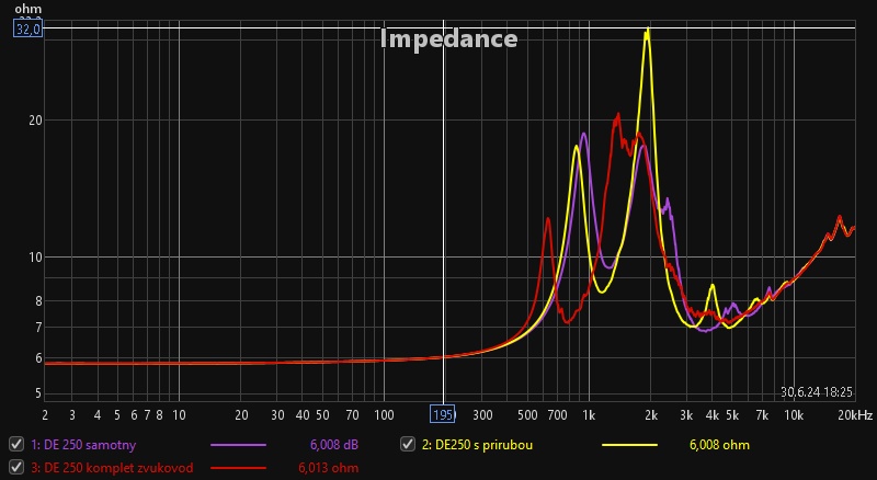

Tak jsem nějak v koncích. Mám 2ks driverů D250-8 a oba se na měření impedance chovají stejně. Vše jsem několikrát rozebral vyčistil a prohlédl pod lupou. Výsledky jsou u obou driverů stejné ... Zvukovod ATH280EX-MK2.
 Filesize:  84.46 KB
 Viewed:  96 Time(s)
PríspevokZaslal: Po júl 01, 2024 07:37:10    Predmet: Odpovedať s citátom
Už bych se tím v tuhle chvíli dál nezabýval, ta žlutá je OK, což znamená, že drivery jsou v pohodě. U citlivějších zvukovodů se často nedaří změřit ty elektrické impedance bez šumu. Teď bude zajímavé to akustické měření bez odrazů. Jestli se potvrdí, co naznačovalo to předchozí měření, tak to bude senzace.

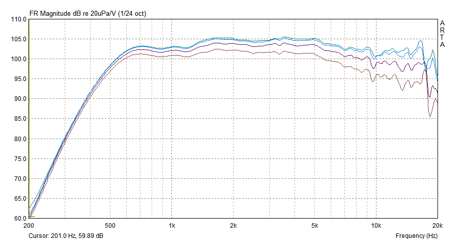

dostal som sa k meraniam hlasitosti nesedia to nerieste trosku som pridal
 Filesize:  100.57 KB
 Viewed:  90 Time(s)
 Filesize:  97.72 KB
 Viewed:  87 Time(s)
PríspevokZaslal: St júl 03, 2024 19:20:13    Predmet: Odpovedať s citátom
Mně se ta jednička zdá lepší, byť jsou to rozdíly už droboučké. Dobře ovšem může vyjít i EXT-1.
