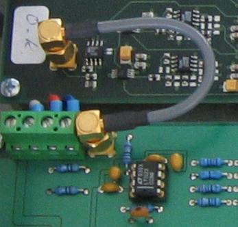

PríspevokZaslal: Št marec 27, 2008 09:42:26    Predmet: Odpovedať s citátom
Správný, platný vstup.
Kvalitní stíněné kabely. NIKDY oblíbené násuvné konektory. Pájení, nebo kvalitní šroubovací svorkovnice.
Pokud jsou vyšší frekvenční nároky, než audio, tak v přístroji BNC nebo SMA konektory. Potom jsou ale i na panelu nutné konektory, které neporušují kontinuitu stínění.

PríspevokZaslal: Št marec 27, 2008 14:06:07    Predmet: Odpovedať s citátom
To je kvalitní kabel. Aplikace viz obr.
Je to současně příklad "vnitřní kabeláže".

Keď to posvätil PMA, tak je to určite OK !

ad "Osvedčili sa" : Bastlíři si to budou stejně dělat dále po svém, ukazuju Vám tu postupy, vedoucí k minimalizaci VF rušení.

PríspevokZaslal: Pi marec 28, 2008 10:17:11    Predmet: Odpovedať s citátom
Na mé fotce je VBPAM 50-1.5, dielektrikum je teflonová páska.
