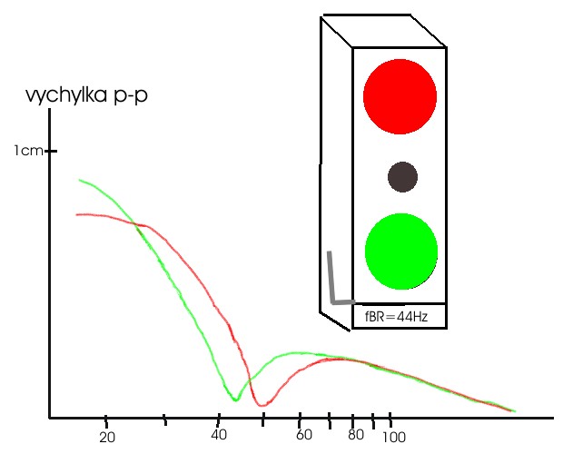

KomarD-jeay Hifista - pokročilec
Založený: 05 máj 2007 Príspevky: 309 Bydlisko: Michalovce
Zaslal: Ne december 21, 2008 01:48:43 Predmet: |
Moja uvaha, ci to bude alebo nebude fungovat je ta ako pisal minan, taktiez sa obavam, co to spravit s membranou kvoli rozdielnemu tlaku, lebo kos je sice deravy, ale nie natolko aby vyrovnal tlak v komorach tesne oddelenych prieckou.
Neviem ako sa moze spravat co do nejakeho posunu fazy tymi dvoma BR navzajom, ci to nebude problem, asi to velmi fungovat nebude, najvacsi problem asi ten tlak na membranu.
Chce to vyskusat 2 ozvucnice, jeden takyto experiment a druhu dobre odladenu klasiku, co zahra lepsie.
Jeden experiment s 3x prerabanou ozvucnicou sa mi podaril a to taky, ze jeden reprak sa sprava akoby bol kvazi v uzavretej komore a druhy ako v BR, sice je to iny pripad ako tento preberany, ale tiez je to isty pokus (nechtiac). Vysledkom aspon podla mojej uvahy je nedostatok spodnych basov (plynuly dost rychly pokles pod 70Hz) mozno prave fazovym posunom, slabo tupy bas okolo 140-150Hz (co zase moze byt modom ozvucnice, kedze je to 60cm stlp). Mozno su dosledkom aj rozostrene basy pod cca 80Hz. Niesu nejake extra zle, ale pre moj vkus musia hrat so subom a myslim, ze same dokazu hrat este krajsie, presnejsie a hlbsie.
Basy su 2*6.5" v 20L.
Je jasne viditelne, ze kmitaju s uplne inou vychylkou, vid. obrazok.
Sice vychylka horneho vyzera tiez ako v basreflexe, ale uzavretim strbiny sa jej priebeh velmi nezmeni, len sa trochu zvysi.
Pokial sa uzavrie BR, tak maju oba basy vychylku ROVNAKU.
Teda cely jav vznika tak, ze jeden basak je blizko a jeden daleko od BR. Vnutorny objem nieje nicim predeleny, len je tam tlmienie, nevela.
Ako vidno na grafe, skutocne vychylka horneho ma mensie minimum ako dolny bas, taktiez skor dosiehne velku hodnotu, ale v konecnom dosledku na konci lieta menej, lenze to pasmo, kde to robi uz nieje zaujimave.
Toto je vsak pripad 2basakov, v sube by bol jeden.
Zaroven toto cele je dovod, preco 2 basaky v separe objeme rozne ladene v jednej bedni nemaju zmysel, nebudu totiz hrat viac kvoli fazovemu posunu.
27.75 KB |
520 Time(s) |
negramot Hifista
Založený: 02 február 2008 Príspevky: 133 Bydlisko: Praha
Zaslal: Ne december 21, 2008 11:10:51 Predmet: |
| co je to za "basáky"?
Zaslal: Ne december 21, 2008 11:15:31 Predmet: |
| Stredobasy Monacor, ale to je uplne nepodstatne.
negramot Hifista
Zaslal: Ne december 21, 2008 11:53:58 Predmet: |
Pokud jsem to dobře pochopil, tak to černý uprostřed je vejška? Takže jediná díra je ta štěrbina dole...pokud ji ucpeš, tak vychýlka spodního začne odpovídat uzavřený ozvučnici a toho horního ne???? To mi přijde trochu divný.
Naposledy upravil negramot dňa Ne december 21, 2008 12:02:20, celkom upravené 1 krát. |
negramot Hifista
Zaslal: Ne december 21, 2008 11:59:48 Predmet: |
| KomarD-jeay napísal: | ...Sice vychylka horneho vyzera tiez ako v basreflexe, ale uzavretim strbiny sa jej priebeh velmi nezmeni, len sa trochu zvysi.
Pokial sa uzavrie BR.......
Vnutorny objem nieje nicim predeleny, len je tam tlmienie, nevela...
Já myslel, že BR je ta štěrbina, když vevnitř nic není....
Zaslal: Ne december 21, 2008 23:05:38 Predmet: |
Ano, BR je len ta strbina, cierne je vyska.
Horny bas ma priebeh vychylky taky, ze uzavretim strbiny vypadne len ta dolina, inak to +-ostava, je samozrejme trochu vyssia ta vychylka, ako je u uzavretej zvykom.
Uzavretim strbiny maju vychylku oba basy rovnaku.
negramot Hifista
Zaslal: Po december 22, 2008 00:38:45 Predmet: |
Jo, takže když se to uzavře, tak se obě výchylky změní podle očekávání na uzavřenou klasiku (zmizí doliny ). Jediný rozdíl je při otevřené štěrbině, kdy má každý trochu jinou rezonanci, je to tak? Měřil jsi ty repráky, jestli mají stejné parametry? Bych si tipnul, že ne. (ne jako žes to neměřil, ale jako že nemají )Když je prohodíš tak to zůstane stejný? Jaký jsou rozměry té bedny? A jak je to tlumený?
Naposledy upravil negramot dňa Po december 22, 2008 00:49:29, celkom upravené 1 krát. |
negramot Hifista
Zaslal: Po december 22, 2008 00:44:34 Predmet: |
| Jinak vono je to asi úplně buřt (ty výchylky) když výsledek (tlak) bude nakonec ok...
Zaslal: Po december 22, 2008 00:51:33 Predmet: |
Monacor ma tak zhodne parametre reprakov, ze nema zmysel to merat. Robia to obe bedne, myslis, ze vsade su blbe repra?
O.i. pre suvis vychylky vs. frekvencia je jedno ci by mal reprak Qts 0,3 alebo 0,5.
Vysledny tlak podla mna nieje vobec OK a je to dosledkom asi toho, co to robi. Rozdiel medzi uzavretou a BR je konieckoncov dost maly, BR len ide trochu hlbsie a robi mensiu vychylku, co by aj znamenalo, ze BR ma vysoke Q a je teda neucinne, resp. tie fazove posuvy su tomu na vine.
negramot Hifista
Zaslal: Po december 22, 2008 01:03:21 Predmet: |
| No, v tom případě předpokládám, že jsi ten tlak změřil. Ono udělat korektně BR bez měření není prdel a to, že se ti něco nezdá, může být spoustou věcí. Jak je to tlumené? Jak vypadá odezva na burst, step?
Zaslal: Po december 22, 2008 01:21:15 Predmet: |
Merane je to uchometricky, co je v konecnom dosledku aj najdolezitejsie meranie, lebo nebude to hrat pre pristroje; a vlastne ani niet cim, lebo mikrak nemam.
Pri step cez baterku je odozva okamzita aspon na pohlad, repro nezakmitava, pri poklepe neduni, ani pri hrani.
Testovanim sinusom a bavenim sa s 250pasm. EQ vychadza plynule pokles od cca 90Hz, na 140-155 to ma trochu hrb.
Vnutorny rozmer 60*19*19cm.
Repro je SP-6/100PRO, http://www.monacor.de/typo3/index.php?id=84&L=0&artid=5782&spr=DE&typ=full
Tlmenie je dole trochu, cca 4cm vatelin, hore 3cm molitan a na zadnej stene asi 3cm vatelin a do polovice hlbky odzadu dopredu na bocnych stenach 2cm.
negramot Hifista
Zaslal: Po december 22, 2008 10:43:12 Predmet: |
Hmm. Podle mě, by to chtělo v první řadě změřit. Uchometricky to moc nefunguje (alespoň ne u mě). Jediný co jsem schopen říct, jestli líbí nebo ne, což ale s korektní reprodukcí nízkých kmitočtů zas až tak moc nesouvisí. Odezvu na baterku - okem ani náhodou.
Podle mých malých zkušeností má vliv na subjektivní vnímání Q soustavy, samozřejmě fcharka, mezní kmitočet není na prvním místě. (pokud to teda není 100hz )
Nějak si nedovedu představit tohle "Testovanim sinusom a bavenim sa s 250pasm. EQ vychadza plynule pokles od cca 90Hz, na 140-155 to ma trochu hrb."
S tím mikrákem, teď se tady nabízí "kalibrovaný" (pro OPA) mic za půldarma a měl bys vyřešeno...
Ještě se dá hodně experimentovat s tlumením....třeba by se to zlepšilo k obrazu tvému.
