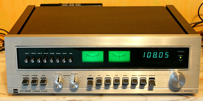

zdravim pani hifisti ...
prikupil som tohto nemeckeho padoucha (Dual CT 1640). Viete mi prosim poradit, aku tam supnut FM antenu nech mu trocha pomozem so signalom ... teda nieco standardne, najlepsie financne nenarocne Rolling Eyes ... Zatial to mam zapojene bez anteny, hraje vcelku OK, ale chcem mu samozrejme dopriat lepsieho signalu vzhladom k jeho parametrom.
Dakujem za radu
