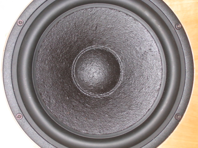

A tenhle desetipalec znáte? Cool
 Filesize:  81.59 KB
 Viewed:  555 Time(s)

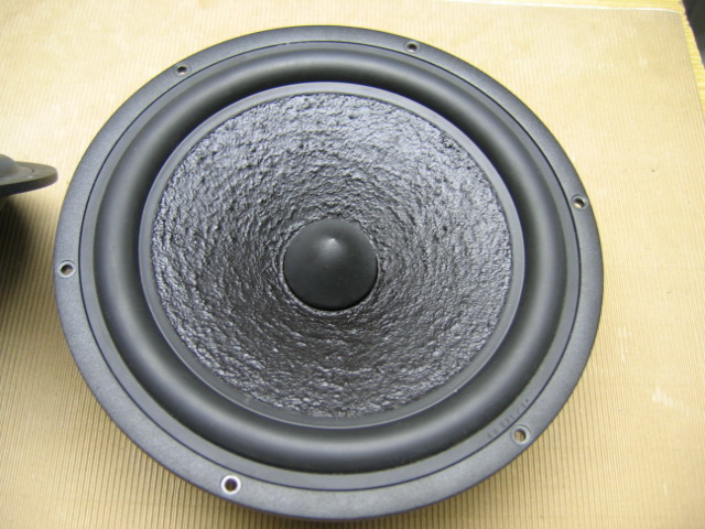

Taky ne, malá nápověda Very Happy :
 Filesize:  83.97 KB
 Viewed:  611 Time(s)

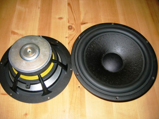

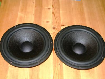

opa: z obrázků to pochopíš, mám vrozenou nedůvěru (a leckdy oprávněně) a tak mi to nedalo a zkusil jsem trochu "modifikovat" ten hliníkový seas po vzoru Dawsooa .
 Filesize:  10.06 KB
 Viewed:  21344 Time(s)
 Filesize:  132.22 KB
 Viewed:  579 Time(s)
 Filesize:  116.63 KB
 Viewed:  553 Time(s)
Naposledy upravil AlesK dňa Po november 30, 2009 08:10:34, celkom upravené 1 krát.
PríspevokZaslal: Po november 30, 2009 00:03:28    Predmet: Odpovedať s citátom
Dík za info. Ta úprava je skvělá. Naprosto nechápu, proč to takhle nedělají rovnou. Když vidím ty špičky nad 4kHz, jdou na mě mrákoty.
Ovšem jestli jsi si s tím takhle pohrál, nepochybuji o tom, že máš měření před a po úpravě.
A vsadím se, že nejsem sám, kdo by ty obrázky velice rád viděl. Wink
AlesK
Založený: 31 január 2007
Príspevky: 458
Bydlisko: Tábor
PríspevokZaslal: Po november 30, 2009 08:06:59    Predmet: Odpovedať s citátom
Ono je to něco za něco, sice snížíš breakupy, ale zase sleze citlivost od 100Hz nahoru vlivem větší Mms. Potřebuješ silnější zesilovač, ale zase je víc tepelně namáhaná kmit. cívka. Taky dost zálěží na výhybce (aktiv/pasiv) a na dělícím kmitočtu.
Hmotnost 4 vrstev nátěru může být od 5ti do 15ti gramů podle toho jak to patláš, a když se to přežene tak to zatluče detaily. Výhodou ale je, že tyhle úpravy jsou při troše šikovnosti vratné zpět do původního stavu bez poškození. Variantu s kopulkou změřenou nemám, jelikož nemám čím. Kdyby se toho někdo ujal byl bych rád. Poslechově se mi ale zatím zdá lepší varianta nátěr + phase plug, vzhledově pak zase nátěr a kopulka. Confused
Patláníčko - http://eshop.paramo.cz/data/VyrobkovaDokumentace/bl_antivibral.pdf

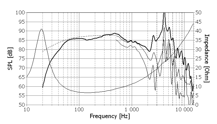

PríspevokZaslal: Ut december 01, 2009 11:18:28    Predmet: Odpovedať s citátom
Omyl, je to slyšet i když je to uřízlé na 320Hz se strmostí 24dB. Jde o vlastní rezonance membrány, a je v podstatě jedno jakým kmitočtem se ten peak vybudí. Když se tam pustí šum tak i přes výhybku je to v ose krásně slyšet jak to tam zvoní. A tudíž tomu podle mě nepomůže ani nějaký RLC člen ale jen tlumení v místě kde ten peak vzniká - na membráně. Měření mojí L26tky po nátěru s phase plugem:
Z porovnání grafů je vidět, že to slezlo o nějakých 10dB a celkově se průběh trochu srovnal, takže posuďte sami efekt úpravy Cool
bez úpravy - originál

PríspevokZaslal: Ut december 01, 2009 12:28:42    Predmet: Odpovedať s citátom
Po zkušenostech neakceptuji srovnávání měření ze dvou různých zdrojů. Stačí mít blbě nastavený program a hned ty peaky budou nižší.
http://vmaudio.cz/
AlesK
Príspevky: 458
Bydlisko: Tábor
PríspevokZaslal: Ut december 01, 2009 13:19:49    Predmet: Odpovedať s citátom
To by pak ale bylo nižší i to co je před a za peakem, ne?
Mě je to jinak celkem jedno, já jsem si ze svých praktických poznatků udělal svůj závěr a vybral si podle mýho tu nejvíc vyhovující variantu. Cool
check
Martin Vitvar
Založený: 10 júl 2007
Príspevky: 1516
Bydlisko: Horní Počernice
PríspevokZaslal: Ut december 01, 2009 14:04:58    Predmet: Odpovedať s citátom
AlesK napísal:
Ne.
Tvůj závěr ti neberu. Nicméně objektivní údaje jsem buď neviděl, nebo mluví proti.
http://vmaudio.cz/

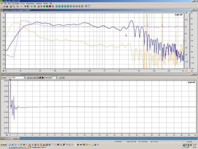

A kompenzační RLC člen tomu podle mě moc nepomůže, ale asi to taky ještě zkusím.
Měření Dawsooa:
L26 Dawsoo
 Filesize:  137.43 KB
 Viewed:  1023 Time(s)
check
Martin Vitvar
Príspevky: 1516
PríspevokZaslal: Ut december 01, 2009 15:15:30    Predmet: Odpovedať s citátom
No to je špatně nastavený.
Právě kyselima jsem asi před rokem a půl dokopal k tomu, aby změřil natřený L18. Poslal mi taky nejdřív vyhlazený měření, jako to od Davida, pak jsem mu řekl, co správně nastavit v měřícím programu a ejhle ostré vrcholky se vrátily.
http://vmaudio.cz/
