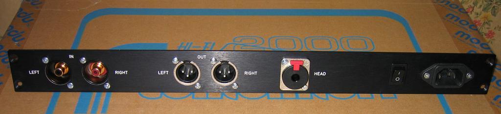

Tady je pár Neutriků:

| Tak zrovna zámkový Jack bych na sluchátkový výstup raději nedával, hrozí - zvláště u roztržitých jedinců - nebezpečí trhacího testu - ani jeden výsledek nechtěného pokusu (stržení přístroje na zem, fragmentace kabelu či stržení sluchátek z hlavy) není příjemný.
velky bobo Big Audio Druid
Založený: 04 február 2007 Príspevky: 2864 Bydlisko: U mně doma
Zaslal: So december 12, 2009 15:01:51 Predmet: |
S tím bych souhlasil, ostatně 6,3 mm jacky většinou drží dost dobře, ta aretace má význam hlavně při použití ve stage-boxech (na jevišti).

Jde o kontakt, ne o aretaci.
