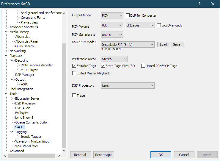

Ahojte, mam zosik Denon AVR 2200W, bedne Bowers a Wilkins 603 S3, ako zdroj signalu pouzivam PC. Pc mam so zosikom prepojene pomocou optickeho kabla ale zvukova karta je na zakladnej dosky, ktora nieje nic moc, potom mam graficku kartu GTX 1080 a z nej idem HDMI kablom do zosiku, cize zvuk mi ide aj cez HDMI. Hudbu mam vo formate FLAC a SACD. SACD pustam cez Foobar. No zvuk mi nepride nejaky kvalitny, znie to ako z kanala Very Happy Flac ide lepsie a aj internet radio ked pustim. Skusal som cez optiku i to hdmi. Vo Foobare ukazuje vzorkovaciu frekvenciu 44100Hz, nieje to malo ? V nastaveniach zvukovky som nastavil na 192khz a 24bitov. Ale bez zmeny co sa zvuku tyka. Je problem v zvukovej karte ? Mam este externu zvukovku sound blaster XFi stereo, islo by to cez tuto zvukovku lepsie ? Dakujem za odp.

Zvuk je podle zvuku toho kterého SACD tak jak bylo nahráno a masterováno. Ve Foobaru se dá nastavit výstupní frekvence kterou to má krmit do DACu převodem do PCM nebo rovnou DSD napřímo, když to DAC umí. Dokonce tam jde nastavit i upsampling DSD64>DSD128 přes procesor.
 Filesize:  34.2 KB
 Viewed:  111 Time(s)
