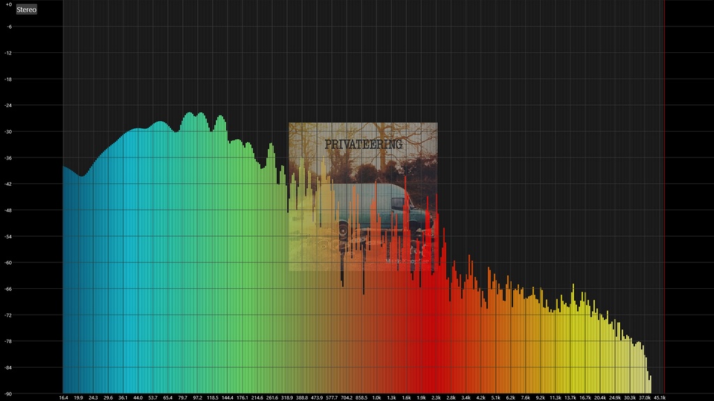

PríspevokZaslal: So január 18, 2025 05:34:17    Predmet: Odpovedať s citátom
Mám vo Foobare SoX Upsample x4 a nevyzerá, že by odfiltroval vrch frekvenčného pásma - moc to nevidno no ku 40kHz:

PríspevokZaslal: So január 18, 2025 09:20:19    Predmet: Odpovedať s citátom
BK napísal:
Tak ale do NOS 8xTDA1543 si vtedy nesiel 768 kHz Smile
Myslis si ze SoX pri resamplovani na 768 kHz prida "ringing" do nahravky ?
Mam odmerane ze SoX odfiltruje vsetko nad 22 kHz.
https://drive.google.com/file/d/11sucftNY4LdIjUjm9YLIoztFqfXj-nmf/view?usp=sharing
Mám návrh - co kdybychom začali tím, že by ses pokusil popsat, co ten "ringing" vlastně je.

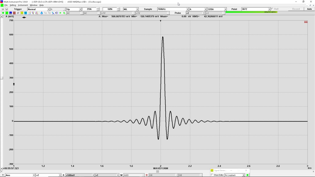

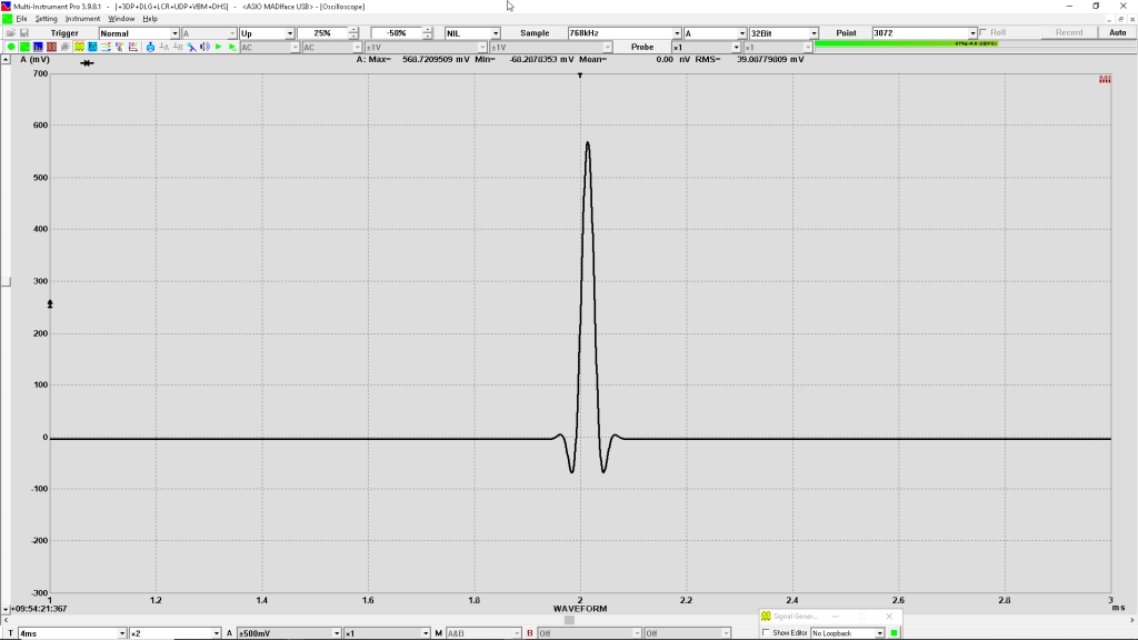

PríspevokZaslal: So január 18, 2025 10:24:31    Predmet: Odpovedať s citátom
Tu su impulzne priebehy filtrov 3 az 1 (poznatelny ringing)
 Filesize:  131.38 KB
 Viewed:  128 Time(s)
 Filesize:  140.03 KB
 Viewed:  129 Time(s)

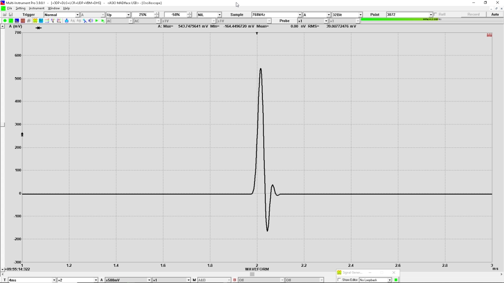

PríspevokZaslal: So január 18, 2025 10:26:12    Predmet: Odpovedať s citátom
Tu su impulzne priebehy filtrov 6 az 4 (4 filter bez ringing-u tkzv. NOS)
 Filesize:  136.39 KB
 Viewed:  136 Time(s)
 Filesize:  135.37 KB
 Viewed:  119 Time(s)
 Filesize:  128.67 KB
 Viewed:  129 Time(s)

PríspevokZaslal: So január 18, 2025 10:27:47    Predmet: Odpovedať s citátom
Principielně je jedno, zda resampling udělá čip, nebo software v PC. Oba postupy jsou podobné, jen software v PC má třeba vyšší přesnost výpočtů a ostřejší (tj. výpočetně náročnější) filtr - což samozřejmě vede na ještě větší "ringing".
IMO "ringing" je audiofilská myšlenka, který vzniká předpokladem, že z DACu by měly lézt ostré obdélníky, když ostré obdélníky jsou v datech. Jenže z DACu leze přesně to, co je v datech - tj. obdélníky frekvenčně omezené na fs/2. Maximální frekvence fs/2 nedokáže žádné ostré hrany, na to by byla potřeba frekvence daleko vyšší - proto ty kmity na hranách obdélníků. Nedorozumnění vzniká hlavně nesprávným zobrazením digitálních dat hloupými softwary, které vzorky spojují rovnou čárou, místo aby jejich spoje (tj. převod do analogové domény) správně převzorkovávaly na pixelové rozlišení obrázku. Pak by zobrazovaly úplně ty samé vlnky, jako lezou z DACu.

PríspevokZaslal: So január 18, 2025 11:13:09    Predmet: Odpovedať s citátom
Ad 4. obrázek - co dělá ten NOS filtr? IMO nic nedělá, nic nefiltruje. Proto má takový impulz. Zatímco SOX resampluje, přičemž logicky musí filtrovat (z principu resamplingu) a impulz tomu odpovídá - viz příloha.
Ten filtr v DACu dělá úplně to samé, co resampling filtr v SoXu.

Chcem dosiahnut aby mi impulz vytvoril len toto na analogovej strane proste:
https://en.wikipedia.org/wiki/Gaussian_filter

BK napísal:
Chcem docielit aby tam tie "vlnky" neboli ale nahravka bola presamplovana na 768 kHz.
Takze z nahravky sa nic neodfiltruje len sa upsampluje.
Ale jaká vlnky máš na mysli? Ukaž je prosím na nějakém grafu, jak v původním digitálním signálu nejsou a po resamplingu jsou.
Ad ty grafy ZOH (zero-order hold) a linear (first-order hold) - mrkni na výsledné spektrum sweepu takových filtrů https://src.infinitewave.ca/?Top=SRC_ZOH&Bot=SRC_Lin&Spec=0100 - v porovnání např. s korektním soxem https://src.infinitewave.ca/?Top=SRC_ZOH&Bot=SoX14_VHQ_LP&Spec=0100 . Opravdu bys chtěl, aby tvůj resampler generoval takový bordel?
Popis ZOH a FOH např. kapitoly 3.2+3.3 https://rileykenyon.github.io/img/2019/samplingreconstruction.pdf

BK napísal:
Ale tenhle tvar neodpovídá tvým digitálním datům. Správný analogový tvar, který úplně přesně odpovídá tvému digitálnímu signálu jedničky obklopené nulami, je viz obrázek

z logiky veci nemozem mat uz na vystupe plejadu "vlniek" ked na vstupe ete ziadna zmena nenastala oproti nule
vyzera ze tie "vlnky" pridava kazdy filter okrem gausian-u
