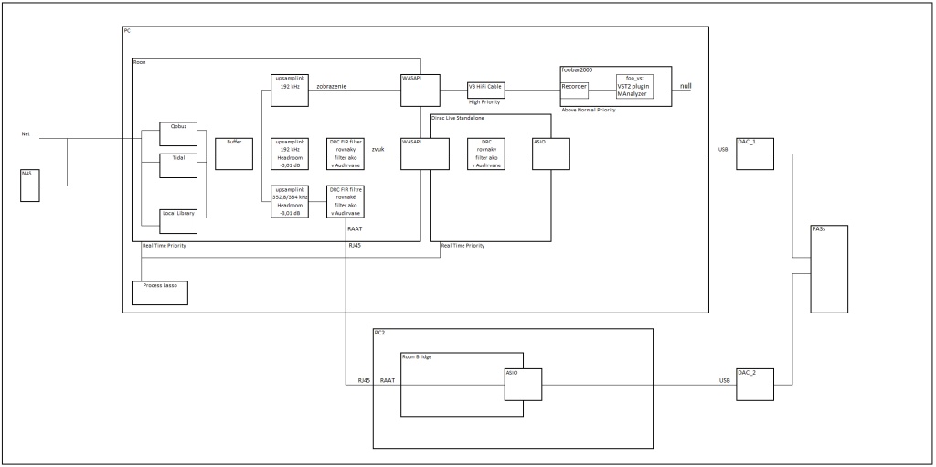

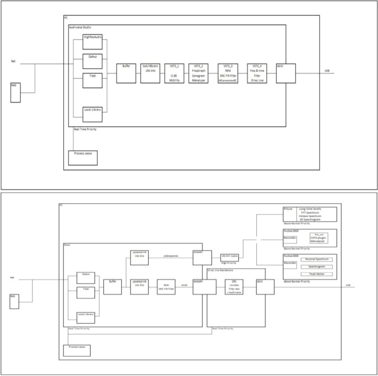

PríspevokZaslal: St január 05, 2022 08:13:26    Predmet: Súčasnosť XI - prehrávanie na PC (2022-) Odpovedať s citátom
Popri Audirvane Studio som sa rozhodol vyskúšať aj Roon. Používam ich striedavo a každý má svoje výhody i nevýhody. Niekedy striedam po pár hodinách, niekedy po pár dňoch, niekedy aj po týždni. A stále sa neviem rozhodnúť, ktorý by mohol postačovať ako jediný prehrávač Sad . Takže rok 2022 bude asi o tom, ako sa budú vyvíjať upgrady týchto prehrávačov, lebo dlhodobo platiť za oba neplánujem.
Edit 13.1.2022: Dočasne vyhral Roon, hlavne z dôvodu práce s metadátami a aj preto, že skúšanie a porovnávanie nového DACu bude s ním jednoduchšie.

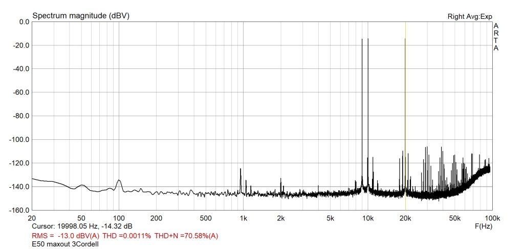

PríspevokZaslal: Št január 20, 2022 14:33:59    Predmet: Súčasnosť XII - DAC Topping E50 (2022-) Odpovedať s citátom
Okrem CustomWorks DAC 1 USB s AKM 4495S som sa rozhodol vyskúšať aj nejaký DAC s ESS chipom. Vybral som si na základe dobrých ohlasov Topping E50 s ES9068AS. Prikladám prvé netradičnejšie meranie pomocou Audioprobe Spartan A a foto oboch DACov.

PríspevokZaslal: Št január 20, 2022 14:38:52    Predmet: Odpovedať s citátom
A jak se chová samotná karta na tom tripl tónu??
mrba
Založený: 09 máj 2014
Príspevky: 1261
PríspevokZaslal: Št január 20, 2022 15:08:20    Predmet: Odpovedať s citátom
Nepochopil som otázku.
Ak Spartan A v loope, to neviem v Arte, len z REW.
 Filesize:  155.05 KB
 Viewed:  211 Time(s)
PríspevokZaslal: Št január 20, 2022 16:15:18    Predmet: Odpovedať s citátom
REW by určitě ukázal jak Vrms, tak TD+N, na rozdíl od Arty, že, která tripple tone neumí vyhodnotit. Takže ta karta asi sama ovlivní výsledek a o E50 moc nevíme. Není se co divit, je to i na hraně AP555.

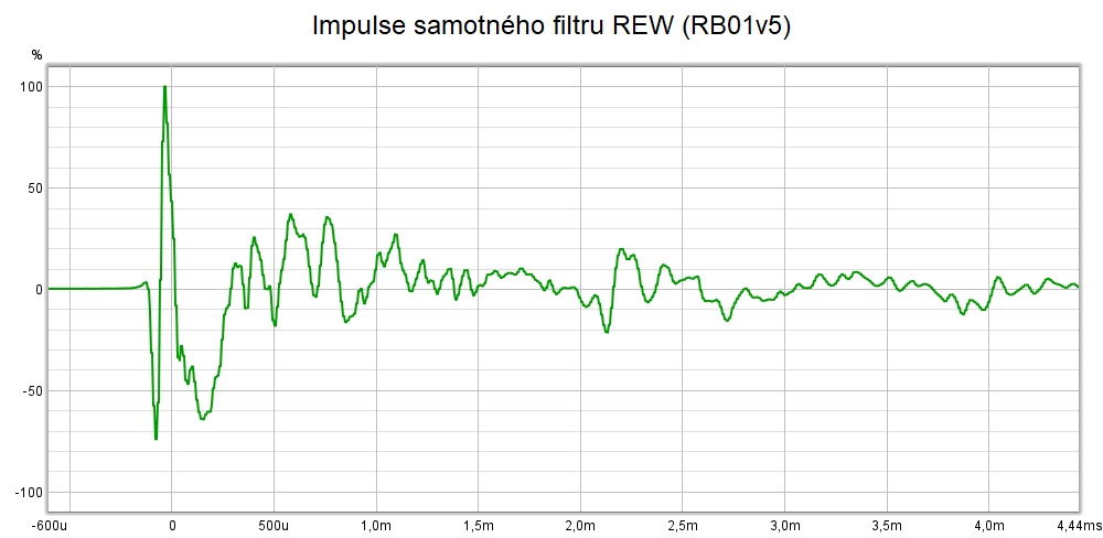

PríspevokZaslal: Ut júl 12, 2022 21:28:15    Predmet: Súčasnosť XIV - DRC III (2022-) Odpovedať s citátom
Po viacročnom počúvaní pomocou DRC, ktoré využívalo filtre, ktoré som si vytváral sám v REW a manuálne si ich upravoval, som sa rozhodol aj na základe príspevkov od krytona na vedľajšom fóre vykúšat DRC pomocou Dirac Live. Prvé pokusy neboli moc úspešné, ale keď rozšírili použitie aj o Standalone modul, podarilo sa mi to na PC oživiť k mojej plnej spokojnosti. A dokonca potom mi začal fungovať aj VST modul v Audirváne. Súhlasil som s krytonovými poznatkami, že hlavný prínos je v zlepšení dynamiky a lokalizácie a počúvanie sa mi už tak páči, že inak už ani počúvať nechcem. Najviac sa mi osvedčilo základné DRC (hlavne na basoch) spraviť pomocou vlastných filtrov vytvorených a upravených v REW a až takýto upravený signál ponúknuť na doupravenie Diracu.
Po prečítaní tejto recenzie som sa rozhodol vyskúšať aj Focus Fidelity. Zdá sa mi, že robí v podstate veľmi podobné úpravy ako Dirac Live, len na rozdiel od Diracu to nie je čierna skrinka, ale jeho výstupom je štandardný FIR filter. V prílohách dám aj porovnanie impulznej odozvy oboch riešení.
Zvukovo sa mi obe riešenia zdajú skoro nerozoznateľné a obe mi plne vyhovujú. Výhodou Focus Fidelity sa mi zdá aj podpora samplovacej frekvencie 384 kHz, ktorú Dirac Live Processor zatiaľ nepodporuje a ja ju pre DAC používam najradšej.

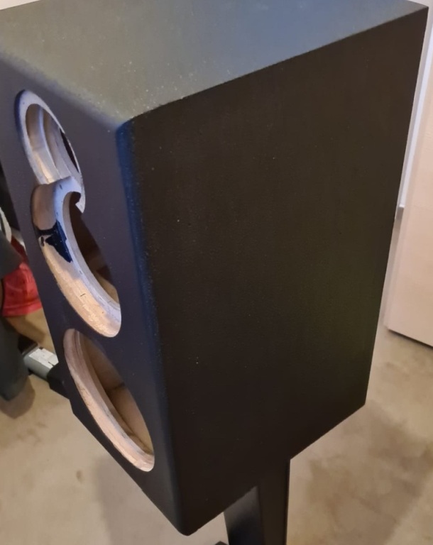

PríspevokZaslal: Pi február 03, 2023 20:49:55    Predmet: Budúcnosť V (2023-) Odpovedať s citátom
Budúcnosť V (2023-)
Možno v tomto roku k focalom pribudne aj trojpásmový regálový DIY bratríček?

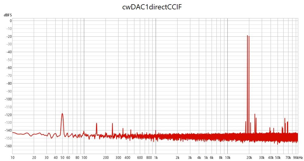

PríspevokZaslal: Ut máj 02, 2023 14:24:19    Predmet: Odpovedať s citátom

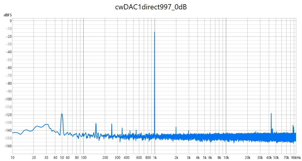

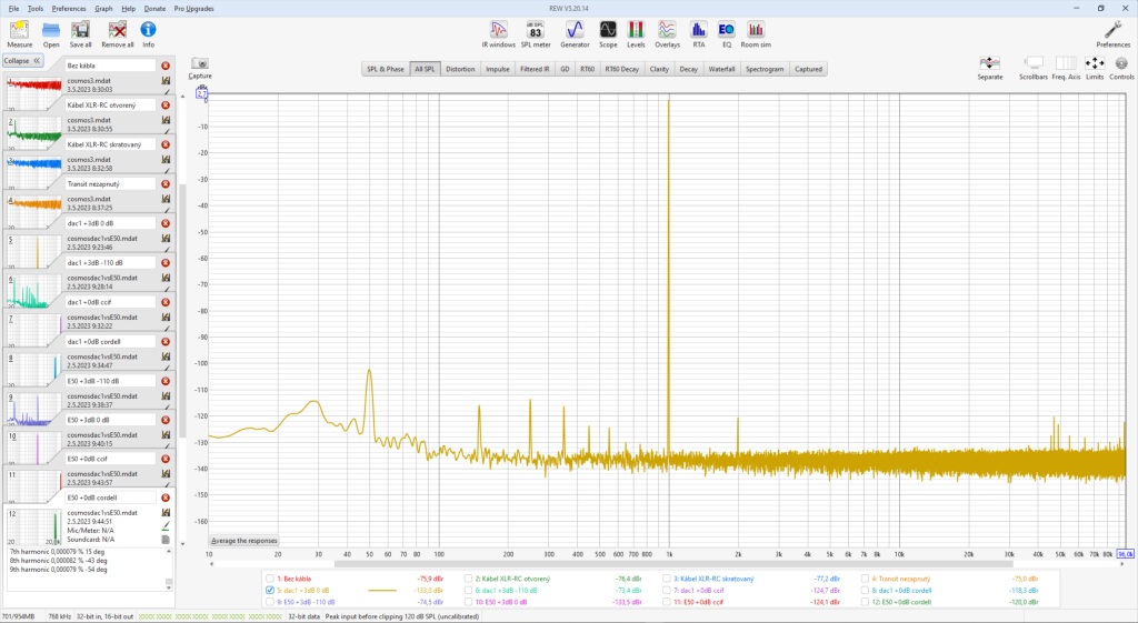

Tak som bol zvedavý aj ja. A aj keď je dozadu k CW DAC horší prístup, premeral som.
 Filesize:  145.4 KB
 Viewed:  191 Time(s)
 Filesize:  161.9 KB
 Viewed:  178 Time(s)
Naposledy upravil mrba dňa Ut máj 02, 2023 14:27:50, celkom upravené 1 krát.
mrba
Príspevky: 1261
PríspevokZaslal: Ut máj 02, 2023 14:26:09    Predmet: Odpovedať s citátom
pokračovanie
 Filesize:  149.68 KB
 Viewed:  185 Time(s)
 Filesize:  149.76 KB
 Viewed:  226 Time(s)
 Filesize:  146.07 KB
 Viewed:  200 Time(s)
PríspevokZaslal: Ut máj 02, 2023 14:53:40    Predmet: Odpovedať s citátom
Tie zlozky sietoveho napatia sa zdaju byt rovnake ako s preampom, resp. posun o 5dB dolu je sposobeny zrejme nizsim vystupnym napatim samotneho DAC1 nez ked si ho meral s preampom.
Kazdopadne to vyzera, ze preamp PRE90 ma vyborne parametre, lebo s nim to meria multitony o nepocutelne "chlpy" lepsie, nez bez neho.
Tie horsie sietove zlozky u CW DACu by mohol mat na svedomi nesymetricky vystup. Popripade kabel&redukcia na XLR. Upgrade vystupu na symetriku by tomu mohlo pomoct. No len uvazujem, overene nemam a vlastne som CW DAC so symetrickym vystupom u seba ani nepocul.
Vlastne "overit" to mozes i tak, ze zmerias E50 s nesymetrickym vystupom.
Kazdopadne dakujem za merania, ten ADC vyzera byt pekna hracka :-)
Príspevky: 1261
PríspevokZaslal: Ut máj 02, 2023 15:05:38    Predmet: Odpovedať s citátom
Jj, nechávam si oba. Tie sieťové zložky si tiež myslím, že sú od nesymetriky, ale pod -90 dB si myslím, že ich nepočuje nikto. Ja rozdiel medzi tými dvomi DACmi ušami nerozoznám a počúvam to na striedačku už vyše roka. V meraniach má niečo lepšie DAC1, niečo E50. Myslím si, že pre Customworks je to pre viac ako 7 ročný DAC dobré vysvedčenie.
PRE90 má jeden vstup symetrický a druhý nesymetrický, takže mi to takto vlastne aj vyhovuje.

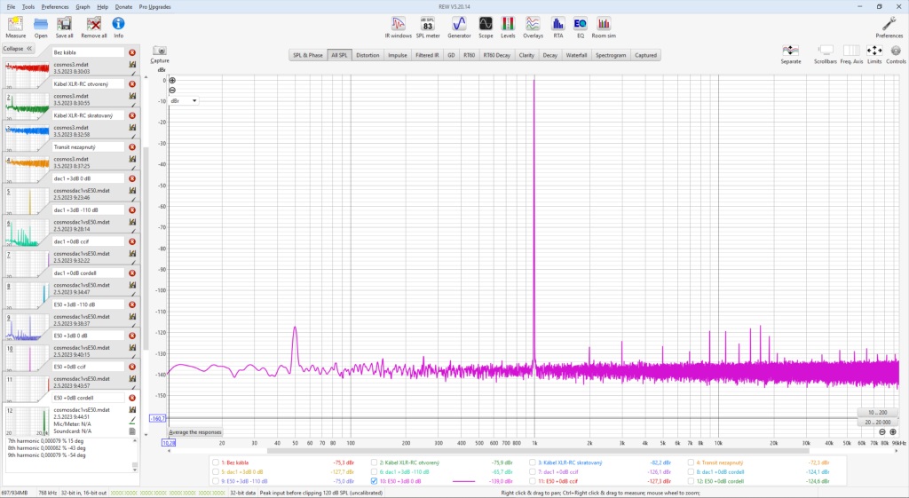

PríspevokZaslal: St máj 03, 2023 06:58:22    Predmet: Odpovedať s citátom
A tu je pekne vidieť prečo Audioprobe Spartan A, ktorý som na meranie používal doteraz, nepostačoval na meranie Customworks DAC 1 USB a Topping E50. A samozrejme aj Topping PRE90.
Naposledy upravil mrba dňa Ne august 06, 2023 04:11:06, celkom upravené 1 krát.
PríspevokZaslal: St máj 03, 2023 07:50:39    Predmet: Odpovedať s citátom
miero napísal:
Kazdopadne dakujem za merania, ten ADC vyzera byt pekna hracka Smile
Ty síťové složky jsou chyba měření, jednoznačně. U těchto zařízení nejsou, viz
a řada dalších měření. Není to ani nesymetrickým propojením. Je to proudem po signálové zemi při spojení dvou USB zařízení nebo zařízení ve třídě I. Pomůže USB izolátor, ev. izolační napájecí trafo na 230V.
Je potřeba měřit kompletní sestavy, když chceme vědět, co máme doma, a nezanášet do měření neexistující chyby. Je pravda, že to chce čas a není to jen plug-and-play.
Príspevky: 1261
PríspevokZaslal: St máj 03, 2023 08:14:31    Predmet: Odpovedať s citátom
Veď ja som nemeral len DAC1USB, ale celú svoju zostavu, len z výstupu predozilňovača PRE90. Celá zostava zostala zapojená tak, ako ju používam, aj s prepojením cez XLR na PA300SSE v 1.triede. Len na meranie som použil nevyužítý RCA výstup z PRE90.
Takže ukazuje to realitu, akú mám doma.
Mňa potešila tá čistota bez smetí medzi 2 až 44 kHz u DAC1USB.
Na rozdiel od E50.
 Filesize:  148.08 KB
 Viewed:  210 Time(s)
 Filesize:  153.72 KB
 Viewed:  190 Time(s)
Naposledy upravil mrba dňa Št máj 04, 2023 05:07:19, celkom upravené 1 krát.

PMA: Pavle, myslíš že to zkreslení, které jsi naměřil, dělá AudioBuffer, nebo to leze už z D10s ?
Trochu přidává buffer, D10s samotný (+ ADC Cosmos) má THD1kHz cca -126dB. Je to ale zatíženo velmi nízkou vstupní impedancí ADC Cosmos, jinak by určitě slezly vyšší harmonické. Ony ty LM4562 v D10s už dneska nejsou buhví co.
 Filesize:  76.49 KB
 Viewed:  187 Time(s)
