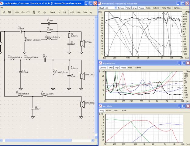

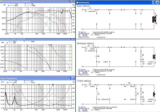

takto som prvykrat simuloval
vyhybka1 : ciara +20, delenie 350/3500, stredy a vysky prepolovane
http://imageshack.us/f/248/vyhybka1.jpg/
vyhybka2 : ciara +20, delenie 350/3800
http://imageshack.us/f/716/vyhybka2.jpg/
ktore si vybrat? ci ani jedno?

PríspevokZaslal: Pi december 28, 2012 11:48:30    Predmet: Odpovedať s citátom
regebob napísal:
vyhybka2 : ciara +20, delenie 350/3800 ...
Na ta čísla jsi přišel jak? Nevím, jestli jsi si toho všimnul, ale v prvním případě máš dělící frekvence cca 550 a 2500 Hz, ve druhém 550 a 1500 Hz Smile
První by moc dobře nehrálo, druhý je nahoře dělený dost nízko - to ti 1" kalota většinou dobře nezvládne, ačkoliv DT-300 je o něco robustnější. Ale nakonec budeš stejně potřebovat vidět všechna ta měření z různých úhlů v jednom obrázku a zařídit se podle toho - asi je lepší tím nakonec i začít.
Osobně bych pro začátek zkusil 350-400Hz a okolo 2kHz. Druhé řády by mohly fungovat, nicméně mezi střeďák a vejšku bych měl tendenci dát vyšší - líp se ti bude i zacházet s chárou toho střeďáku, další stupně volnosti se tam většinou hodí, krom toho dál redukuješ vzájmené ovlivňování ve vertikálním směru a minimálně vějšce to jen prospěje.

PríspevokZaslal: Pi december 28, 2012 12:20:16    Predmet: Odpovedať s citátom
vsak pisem, ze prva simulacia Embarassed
dal som do LspCadu deliace frekvencie, potom som menil suciastky ale frekvenciu mi ukazovalo tu istu Sad
OK skusim to teda inak.
Vdaka.
PríspevokZaslal: Pi december 28, 2012 12:28:09    Predmet: Odpovedať s citátom
Neboj, na to všechno ještě přijdeš. To, co zadáváš do LspCadu, resp. co to ukazuje, je učebnicový filtr pro definovanou odporovou zátěž, což ale reproduktory nejsou, proto se to rozchází a proto se tam taky zadává celá impedanční chára (nebo se v tom LspCAD dost možná chová ještě trochu jinak).
Musí tě ve výsledku zajímat jen to, jak vypadá výsledná chára SPL. Samotné přenosy elektrických filtrů už je potřeba "doohybat" tak, aby chára SPL vyšla, jak potřebuješ, tj. ve většině případů je třeba se minimálně odchýlit od učebnicových hodnot součástek, leckdy i jednoduchých topologií. Ale vypadá to každopádně, že jdeš dobrým směrem.
BTW, potřeboval jsi zatím někde laborovat s Le basáku, krom toho, že máš impedanční cháru změřenou jako vstup pro simulaci? To je řečnické otázka - vím, že ne. To je pro p. Macuru, aby taky pochytil, jak se dají dělat reprobedny, a že jeho komentáře mohou být někdy taky trochu mimo mísu.

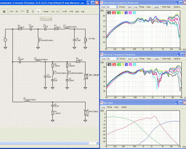

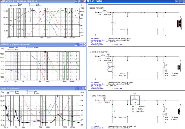

PríspevokZaslal: Pi december 28, 2012 16:59:32    Predmet: Odpovedať s citátom
druhy pokus http://imageshack.us/f/442/vyhybka3.jpg/
co s tym zobakom na 7k?
 Filesize:  63.74 KB
 Viewed:  792 Time(s)
PríspevokZaslal: Pi december 28, 2012 17:29:54    Predmet: Odpovedať s citátom
Když mi pošleš ta data, ukážu ti, jak bych to udělal nahrubo já - od toho se pak můžeš odpíchnout. Špatně se to vysvětluje. Zatím je to takhle hodně divoký..

PríspevokZaslal: Pi december 28, 2012 18:27:37    Predmet: Odpovedať s citátom
Vykašli se na RC kompenzace impedance u vyšších řádů většinou nejsou potřeba, pokud není jemně potřeba doladit strmost výhybky - fázi. Dolaď si fázi na spodní děličce, aby navazovala - budeš muset zvýšit strmost střeďáku nebo snížit strmost basáku. Dále posuň horní děličku minimálně na 2,5kHz.
Se 7kHz nic nedělej, bylo by to zvukově ještě horší - je to problém výškáče v časové oblasti.
Na střeďáku máš spodní propusť 4. řádu, ale až někde od 8kHz s vysokým Q - dělá ti to tam hrb. To je špatně, sundej jeden řád a nalaď to od 2,5kHz. Dělící kmitočty které píše LspCAD v dané větvi součástek jsou teoretické pro odporovou zátěž.

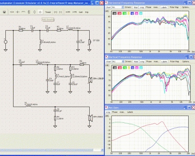

PríspevokZaslal: Po december 31, 2012 12:59:10    Predmet: Odpovedať s citátom
regebob
Nebál bych se to udělat klidně takhle:
Nalevo horizontální rovina, napravo vertikální. Na dolních obrázkcích jsou cháry odstupňovány po 4dB pro přehlednost.
Schéma zde, můžeš si to reprodukovat u sebe se vším všudy.
Tohle je sice jednodušší, ale taky o dost horší vertikálně.
Dělal jsem to z těch dat z Holmu, kterým tedy budu věřit. Je to opravdu jen hrubý náčrt, můžeš si s tím dál hrát do aleluja, a nebo to taky udělat úplně jinak...
Každopádně hodně zdaru, není to úplně jednoduchá bedna Twisted Evil
Edit: té citlivosti jsem asi ubral přecijen moc. Tohle je verze, která je o cca 1,5-2dB citlivější, nejspíš to bude lepší: schéma
Ono není nic horšího, než když bedna nemá spodek. Když se to trochu přetlumí, většinou to subjektivně vadí míň, než když basy schází.

PríspevokZaslal: Ne január 27, 2013 18:43:10    Predmet: Odpovedať s citátom
stavba trochu pokrocila, zmeny: pridane tlmenie + BR zvacseny na ø10cm, schema a simulacia http://imageshack.us/f/825/schema.gif/
 Filesize:  73.82 KB
 Viewed:  763 Time(s)

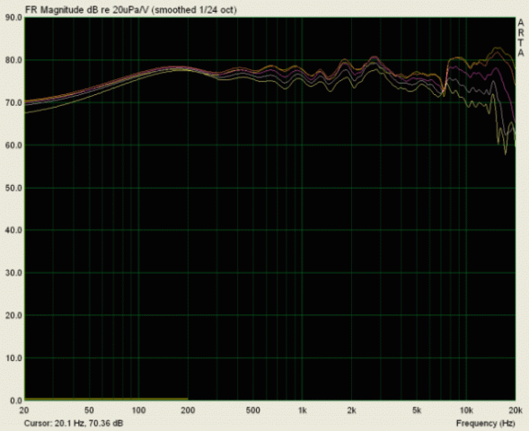

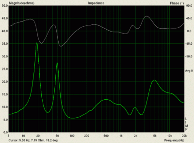

merania horizontal + impedancia: http://imageshack.us/content_round.php?page=done&l=img832/5508/1m040.gif
http://imageshack.us/content_round.php?page=done&l=img836/5508/1m040.gif
http://imageshack.us/content_round.php?page=done&l=img72/9378/impedbr10cmtlmenie.gif

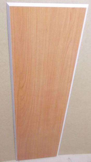

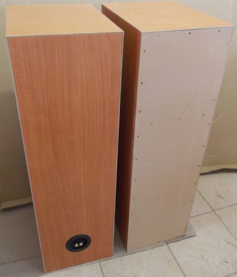

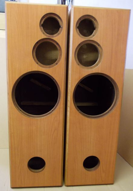

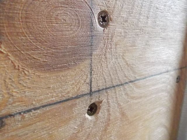

PríspevokZaslal: Št január 31, 2013 13:34:13    Predmet: Odpovedať s citátom
nikto nic? to asi znamena. ze by to takto mohlo byt...
tak by som pokracoval povrchovou upravou, este stale neviem ci to bude dyha alebo striekanie, kazdopadne by som mal povrch niecim vyrovnat. hladal som na forach, ale moc toho neni a aj to uz vacsinou starsieho data.
odvtedy su uz mozno lepsie materialy a postupy, tak by som chcel poprosit skusenejsich "stavitelov" o rady a skusenosti, popr. nejaky strucny postup alebo aspon typ na tmel, ktory by drzal aj na skrutke aj na dreve (aby to neskor nevyliezlo):

PríspevokZaslal: Št január 31, 2013 18:04:20    Predmet: Odpovedať s citátom
No co ti mám říct, že bych to udělal jinak nebo že jsou moc vytažený vejšky a bude to agresivní, uřvaný? Nechci se hádat.
Není to snad tak hrozný a bude to hrát líp, než cokoliv co bys při vší úctě vytvořil sám (výhybka).
Jakákoliv nehomogenita povrchu se vždycky přizná. Tedy hezky dvousloužkovým tmelem zatmelíš vruty, vybrousíš do hladka, krásnou uděláš povrchovku, bedny postavíš do pokoje a pak už jenom čekáš. Někdy to trvá týden, někdy půl roku, ale tupé spoje a zatmelené šrouby jsou vždycky vidět. Pod lakem více, pod dýhou méně, pod tlustší ještě méně.
Jediná rada je přelepit ozvučnice 2,5mm HDF, která spoje a šroubky zakryje a vytvoří homogenní povrch.

PríspevokZaslal: Št január 31, 2013 18:43:04    Predmet: Odpovedať s citátom
Tak podarilo sa ti to celkom slušne, vrátane impedančky. Vzhľadom k tomu, že v ose to má prebytok výkonu na výškach, je potrebné sústavy vychýliť od posluchovej osi cca 30 stupňov. To meranie spodku dobre nemáš, ale na začiatočníka slušné. Nebudem sa vyjadrovať k mechanickej konštrukcii, je to otázka vkusu a peňazí. Skús popísať ako sa to správa pri reprodukcii (aj keď verbálne to moc dobre nejde). Smile

PríspevokZaslal: Pi február 01, 2013 09:52:50    Predmet: Odpovedať s citátom
chceck
kludne mozes napisat co by si urobil inak, ja sa rad poucim Wink
nechcem sa ani ja hadat, ale nezda sa mi to urcite "agresivní, uřvaný".
nad tym HDF som aj ja rozmyslal to by bolo asi najlepsie riesenie na boky a predok streknut, este zistit kde to kupit a ake lepidlo k tomu

PríspevokZaslal: Po marec 25, 2013 10:51:04    Predmet: Odpovedať s citátom
tak som zase trochu pracoval, celo 20+7,5mm MDF+3mm HDF, ostatne steny 19mm preglejka + 3mm HDF
 Filesize:  73.74 KB
 Viewed:  735 Time(s)
 Filesize:  80.28 KB
 Viewed:  742 Time(s)
 Filesize:  90.52 KB
 Viewed:  713 Time(s)
