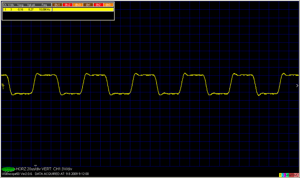

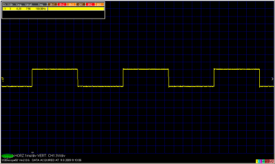

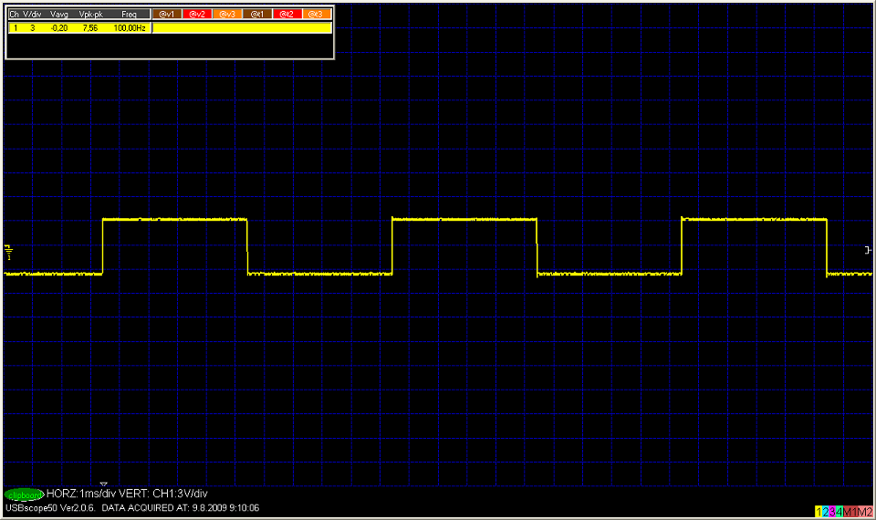

PríspevokZaslal: St august 12, 2009 21:59:13    Predmet: Odpovedať s citátom
Abychom naplnili název vlákna, tak ještě 2 měření na výstupu přehravače:
(všimněte si nulového propadu temena v délce 5ms)
 Filesize:  53.22 KB
 Viewed:  374 Time(s)
 Filesize:  57.31 KB
 Viewed:  419 Time(s)

Na tom je zajímavý, že je tam pravděpodobně IIR filtrace nejmíň 3. stupně (víc se z toho obrázku nepozná), což svědčí ve prospěch konstruktérů.
http://www.kvakeri.cz/
PríspevokZaslal: St august 12, 2009 22:09:59    Predmet: Odpovedať s citátom
Tipl bych si to na Butterwortha 3. řádu Wink

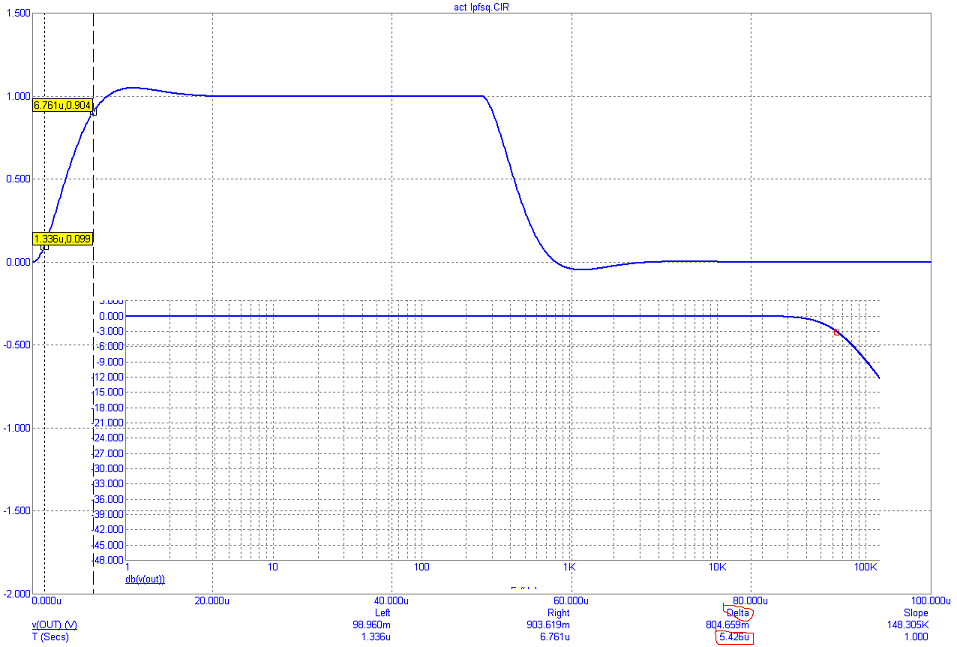

PríspevokZaslal: Št august 13, 2009 05:51:20    Predmet: Odpovedať s citátom
Nelízejme staré rány, přátelé.
Ad "IIR" - jelikož náběh skoku je evidentně kratší, než 1/4 dílku (což je vidět i z uvedeného obrázku), a dílek je 20 us, tak to výstup z CD nebude, že.
velky bobo
Big Audio Druid
Založený: 04 február 2007
Príspevky: 2864
Bydlisko: U mně doma
PríspevokZaslal: Št august 13, 2009 07:06:30    Predmet: Odpovedať s citátom
PMA napísal:
Takhle bych to nebral. Na obrázku je trochu znát, že opakovací perioda zákmitů je asi tak jeden dílek, tedy 20 us - z toho by vycházela mezní frekvence 50 kHz, čili by to jakž takž mohlo sedět na SACD.
PríspevokZaslal: Št august 13, 2009 07:15:07    Predmet: Odpovedať s citátom
velky bobo napísal:
Ale takový vztah mezi ustálením a mezní frekvencí neexistuje. Je to výstup SACD, btw F(-3dB) je cca 65kHz, což dost dobře odpovídá době náběhu.
Edit: viz obrázek

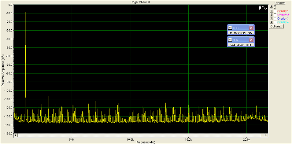

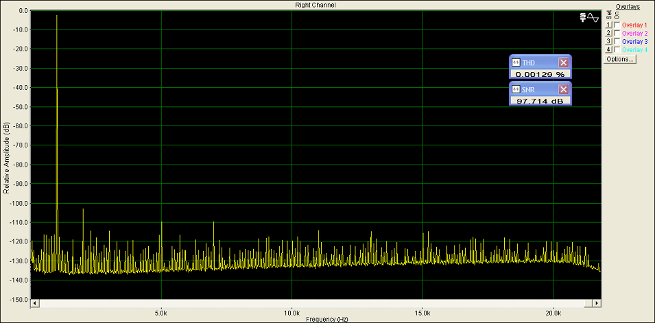

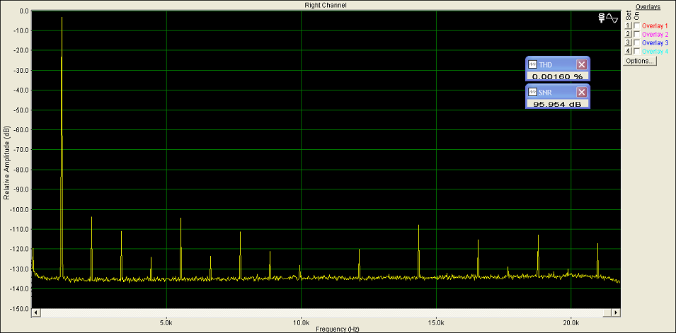

Tak Vám pro pobavení ukážu, co s těmi 4 sinusy udělá moje zvukovka v loopbacku. Nejdříve 2 signály od Boba:
 Filesize:  74.36 KB
 Viewed:  354 Time(s)
 Filesize:  65.65 KB
 Viewed:  347 Time(s)
PríspevokZaslal: Št august 13, 2009 21:59:06    Predmet: Odpovedať s citátom
A teď 2 moje. DACu opravdu není jedno, co dostane.
 Filesize:  72.29 KB
 Viewed:  367 Time(s)
 Filesize:  60.83 KB
 Viewed:  375 Time(s)
PríspevokZaslal: Št august 13, 2009 22:04:04    Predmet: Odpovedať s citátom
Tady je signál 1102.5Hz, ať je všechno pohromadě.
