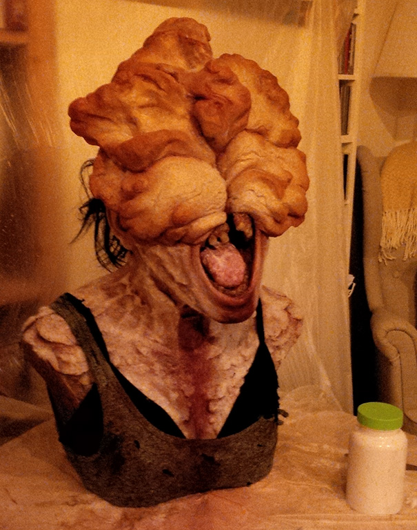

Inak laminovat sa da v pohode aj v domacich podmienkach. Priatelka zvladla vyrobit tuto krasku z polyesteru u nas v byte. Len ten smrad...

No to je teda hnus. Laminování opravdu ne. Schválně se jí zeptej, jestli by chtěla dělat stejným způsobem podruhé úplně to samé...
Zkoumám, jak velký kus a čeho se dá doma odlít, včetně formy tedy. Model bych nějak vysochal, na dřevěnou kostru, polystyren, hlínu... To se pak dá "laminovat" i nesmradlavými věcmi, pro výrobu formy (kdyby to mělo být nutné).

Proc laminovani ne? Je to docela cista prace, bez smradu, ja s tim delam 20 let letadla a je to proste super technologie.

Uz ma objednavku na dalsie kusy...
