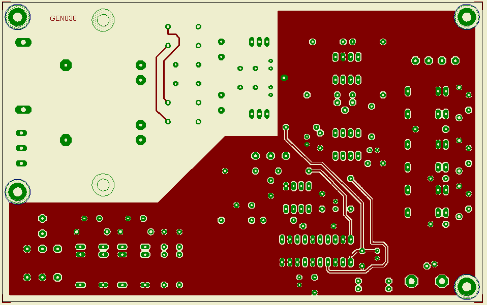

DDS generátor 1 Hz - 1 MHZ, THD 0,1%

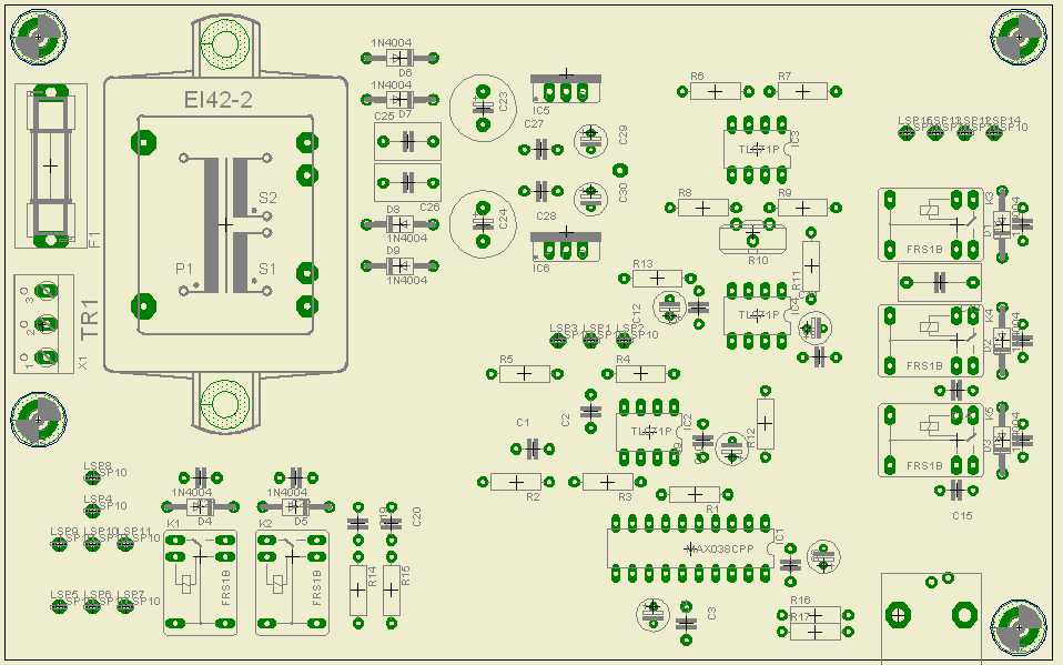

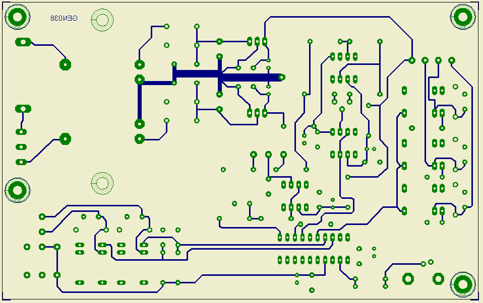

PríspevokZaslal: Po február 04, 2008 16:33:07    Predmet: Odpovedať s citátom
Zadáno do výroby:
 Filesize:  48.46 KB
 Viewed:  888 Time(s)
 Filesize:  34.87 KB
 Viewed:  815 Time(s)
 Filesize:  36.8 KB
 Viewed:  829 Time(s)
Roman St
Založený: 03 marec 2007
Príspevky: 1411
PríspevokZaslal: Po február 04, 2008 16:40:47    Predmet: Odpovedať s citátom
Pro koho ? Jen tak ... Smile
PríspevokZaslal: Po február 04, 2008 16:44:17    Predmet: Odpovedať s citátom
Jen tak pro sebe, abych shodil MAX038 z bastldesky na něco o chlup důstojnějšího. Hodí se trojúhelník i obdélník s hranou cca 12ns s přeladitolností někam k 1OMHz. Audiogenerátor mi dává obdélník s hranou 200ns, což je pomalé.

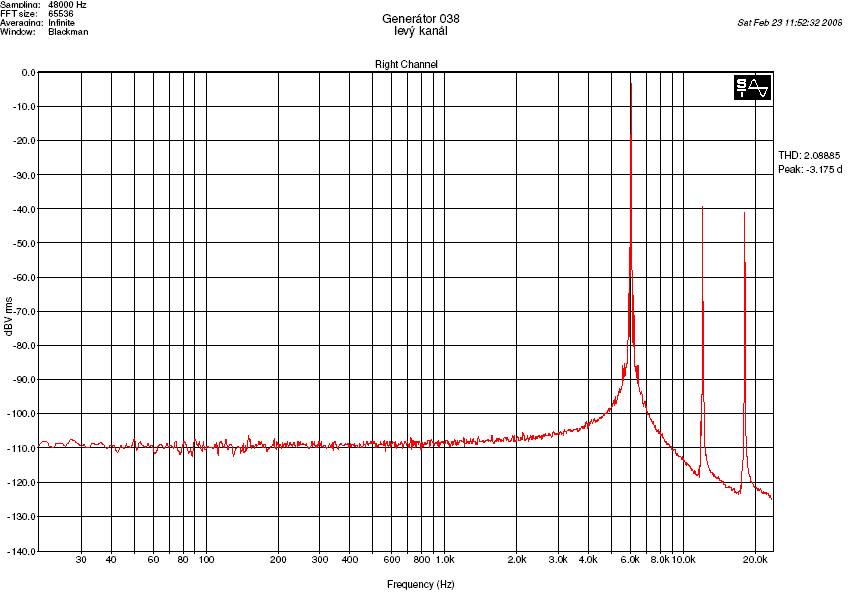

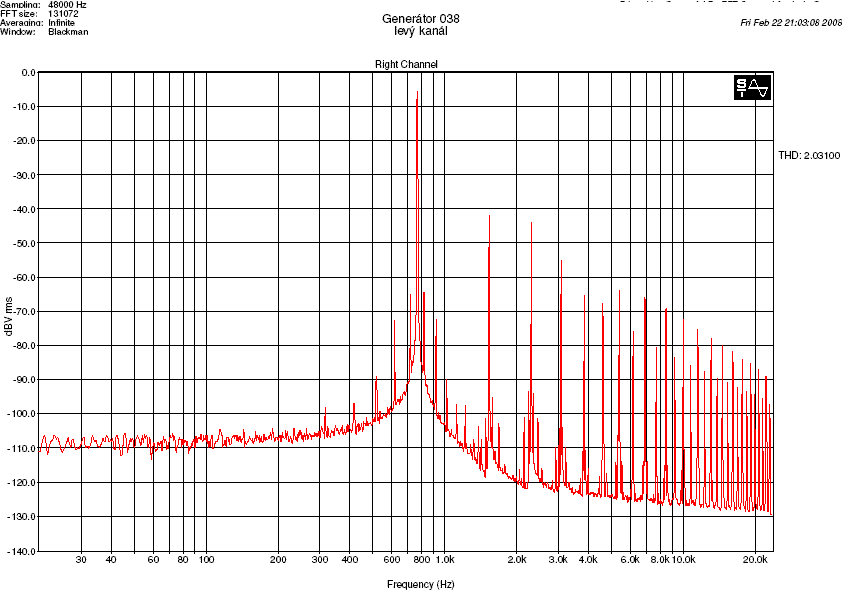

PríspevokZaslal: Pi február 22, 2008 21:20:05    Predmet: Odpovedať s citátom
Tak deska už žije, přes víkend to dám, doufám, do krabice. Sinusové spektrum je bohužel podle očekávání, je ta ale pro minimální řídicí proud:

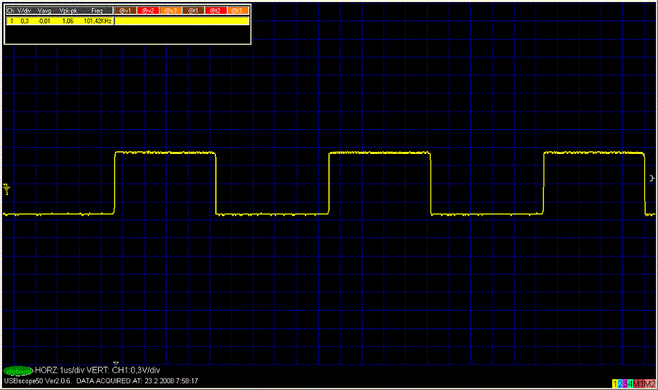

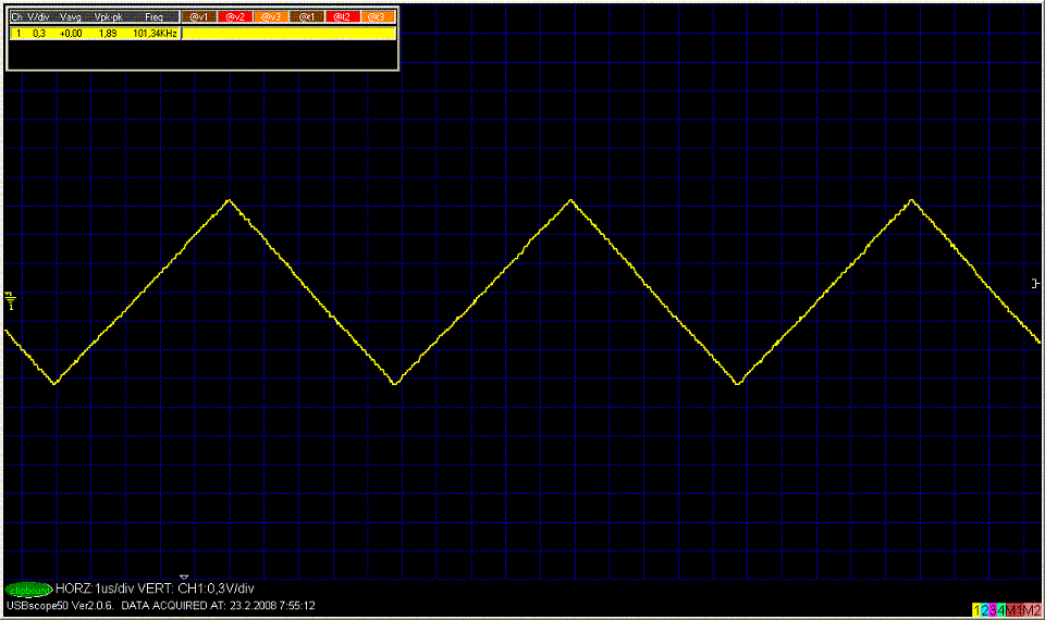

PríspevokZaslal: So február 23, 2008 08:05:19    Predmet: Odpovedať s citátom
Základní průběhy, cca 101kHz, sinus a trojúhelník naprázdno, obdélník do zátěže 50 ohm:

PríspevokZaslal: So február 23, 2008 12:00:46    Predmet: Odpovedať s citátom
Tak už je to v krabici, frekvence do max. 25MHz, ale tam už to nemá pěkný průběh. Hrany obdélníku slušné, zejména do 50ohm s RG-58, překmit malý.
Ještě přikládám spektrum 6kHz, je to klasický funkční generátor. Z obrázku je vidět dobrý návrh PCB, trafo je přímo na desce, a žádné čáry 50Hz ani násobky tam nejsou.

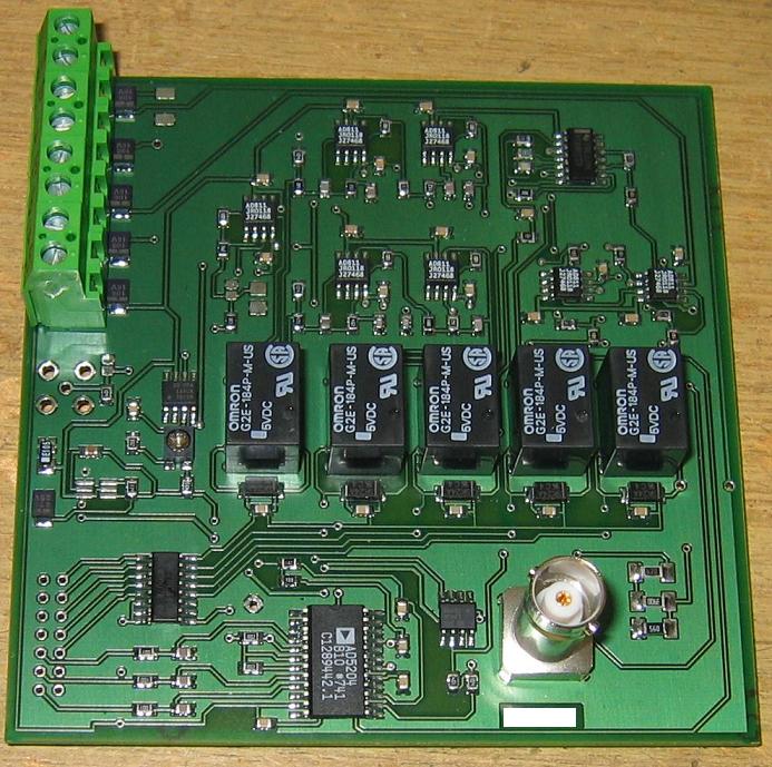

Jeden pokusný funkční vzorek je tu:
Pozn: je to pájené ručně (nikoliv já, ale šikovné děvče). To abyste viděli, jak má vypadat ruční pájení.

PríspevokZaslal: So február 23, 2008 15:08:14    Predmet: Odpovedať s citátom
Pekné, dievča má dobré vybavenie Smile ale to nie je generátor s max038, že?
Keďže tam vidím digipoťák od analogu.
PríspevokZaslal: So február 23, 2008 15:46:25    Predmet: Odpovedať s citátom
Ne, je to zesilovač s VCA, přepínatelnými filtry a rozsahy, až 20Vp-p do 100 ohm (možná bude nutné přidat ještě 2xAD811, to ukážou testy). Toto je jen bastl na ověření. Spodní strana je další groundplane, spojená v jednom bodě s tou vrchní.
Děvče je špička v oboru, specializace na ruční osazování SMD.

PríspevokZaslal: So február 23, 2008 16:09:04    Predmet: Odpovedať s citátom
Něco mi muselo uniknout-spodní a horní groundplane spojena v jednom bodě?
