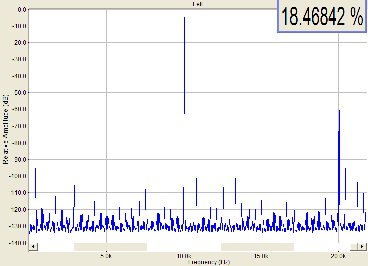

Zaslal: St február 20, 2008 20:52:43 Predmet: |

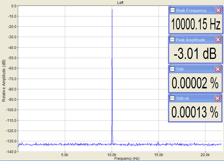

Pavle, nerad Ti ruším Tvé kruhy, ale výsledkem pokusu je pouze to, že CE96 neumí generovat signály. Totéž provedeno v CE2000 vypadá takhle. Přímé generování 44/16 bez jakýchkoliv úprav.
31.87 KB |
689 Time(s) |
PMA Pavel Macura
Zaslal: St február 20, 2008 21:07:36 Predmet: |
To je jedno, -93dB není slyšet, maximálně může aktivovat mizerný HW.
V kolika bitech generuje CE2000, i když je výsledek 16?
opa Hifi inventar
Zaslal: St február 20, 2008 21:28:18 Predmet: |
Vnitřní algoritmy neznám, popsal jsem zadání úlohy a výsledek.
Když jsme byli malí, tak jsme říkali: "Jedno je kolečko od trakaře"
Takže bych minimálně očekával opravu tvrzení, že se jedná o důsledek generování v 16bit / 44,1 kHz.

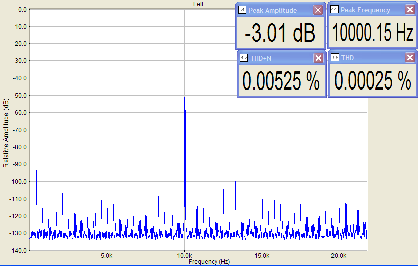

opa Hifi inventar
Zaslal: St február 20, 2008 21:34:49 Predmet: |
Aby bylo jasné, o čem je řeč:
27.24 KB |
347 Time(s) |
PMA Pavel Macura
Zaslal: St február 20, 2008 21:35:12 Predmet: |
| Ta oprava nebude, neboť CE2000 IMO vždy generuje alespoň v 24 bitech, a potom zaokrouhlí. Čáry v CE96 odpovídají 1/2LSB.
PMA Pavel Macura
Zaslal: St február 20, 2008 21:36:59 Predmet: |
| OPA: ale jsi OT, mě zajímala slyšitelnost 20%THD na 10kHz a fázového posuvu 90 stupňů, v kombinaci s digi filtry a HW. Ty mrňky jsou mimo mísu, jako obvykle.
PMA Pavel Macura
Zaslal: St február 20, 2008 21:46:55 Predmet: |
Pro veřejnost - 20% THD je odstup čáry -14dB, a my tu s OPA diskutujeme -93dB vs. -120dB Nazval bych to jako ředidlo problému

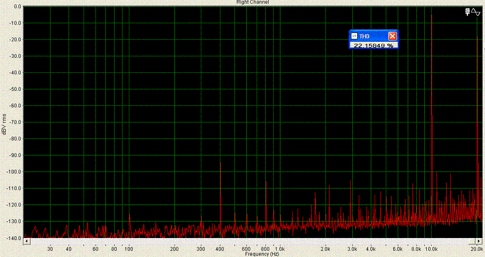

opa Hifi inventar
Zaslal: St február 20, 2008 21:53:37 Predmet: PMA |
| Jaké by bylo Tvé hodnocení např. CD přehrávače, který by při reprodukci čistého tónu 10kHz vyprodukoval to, co je na posledním obrázku? Opravdu bys to odbyl konstatováním, že -93 dB není slyšet ?
PMA Pavel Macura
Zaslal: St február 20, 2008 21:56:31 Predmet: |
-93dB v přítomnosti -3dB slyšet není. Samozřejmě je slyšet při slabých signálech. Zkus se držet tématu. Můžeš vyprodukovat stejné signály v CE2000, jak se budou poslechově lišit . Utíkáš od tématu, a mateš ty, kdo nevědí, o co jde. Téma je slyšitelnost THD (20%) na 10kHz. A druhé téma jsou fázové posuvy mezi kanály. Na hnidopišství si založ jiné vlákno.

opa Hifi inventar
Zaslal: St február 20, 2008 22:04:19 Predmet: |
Tady je ten žádaný obrázek. Přestávám s matením a zalézám do nory.
Nepodceňuj hifisty, mají svůj vlastní rozum a umí si věci přebrat.
15.89 KB |
499 Time(s) |
dustin Hifi inventar
Zaslal: St február 20, 2008 22:08:01 Predmet: |
| Analýza 16bitového signálu opravdu nemůže umístit hranici šumu na -130dB, vždyť vlastní dynamický rozsah je jenom -96dB. Pod tím už je kvantizační šum. Ten CE2000 zřejmě analyzoval 24-bitový signál, tam je dynamický rozsah -144dB, ale bude určitě záležet na algoritmu výpočtu signálu a následně spektra, s jakou přesností to spočte grafy.
PMA Pavel Macura
Zaslal: St február 20, 2008 22:14:12 Predmet: |
Takto:
67.71 KB |
314 Time(s) |
PMA Pavel Macura
Zaslal: St február 20, 2008 22:23:31 Predmet: |
dustin: noise floor FFT je daná vztahem
NF = 6.02N + 1.76dB + 10log(M/2)
N počet bitů, M vzorků v záznamu
nebo
NF = 6.02N + 1.76dB + 10log(Fs/2BW) pro šířku pásma BW menší, než Fs/2
jinými slovy úzkopásmový šum má nižší noise floor. Pro celé pásmo je to
NF = 6.02N + 1.76dB
Ale jsme OT k testu.

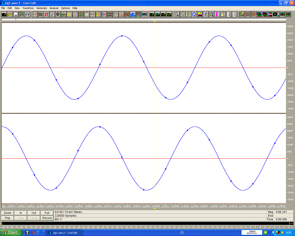

PMA Pavel Macura
Zaslal: Št február 21, 2008 09:11:02 Predmet: |

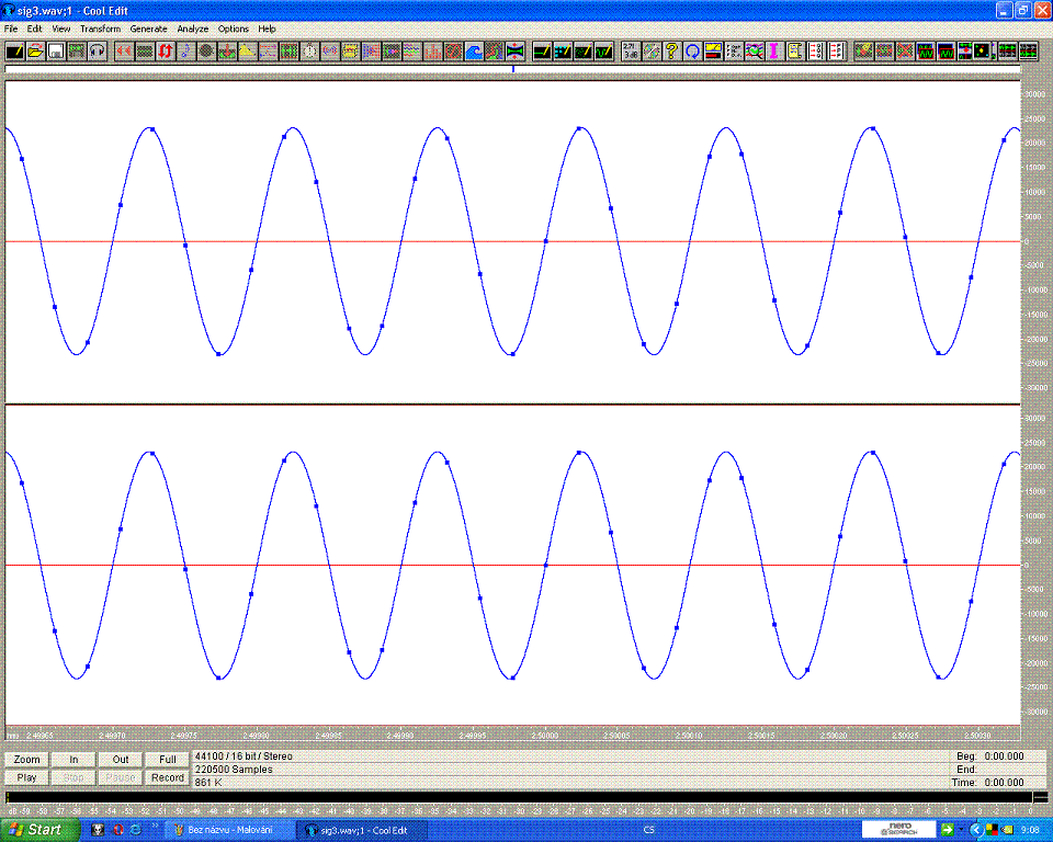

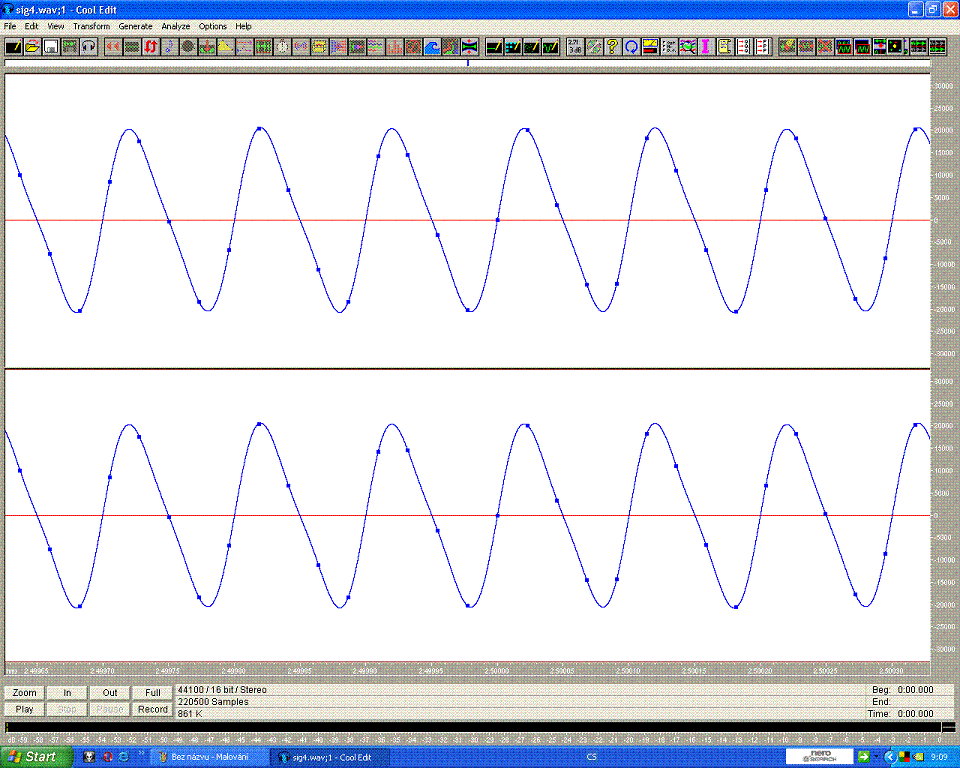

Tvary použitých signálů, nejprve ty bez fázového posuvu mezi kanály:
81.48 KB |
268 Time(s) |
80.11 KB |
278 Time(s) |
PMA Pavel Macura

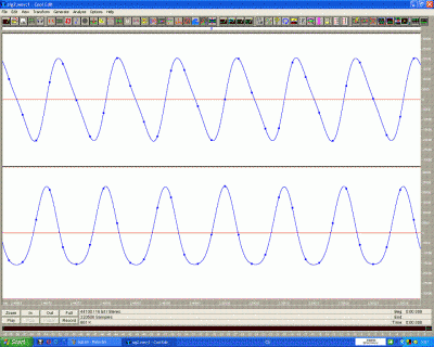

Zaslal: Št február 21, 2008 09:12:47 Predmet: |
A nyní ty fázově posunuté. Znovu zdůrazňuji, že 2. harm na 20kHz jako osamocený kmitočet není pro většinu z nás slyšitelná. THD 2. har pro sig2 a sig 4 je 20%.
74.07 KB |
306 Time(s) |
79.1 KB |
293 Time(s) |

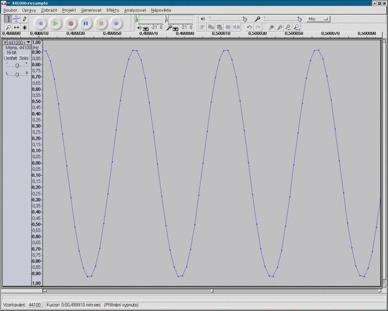

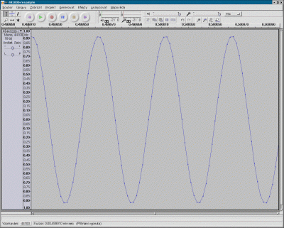

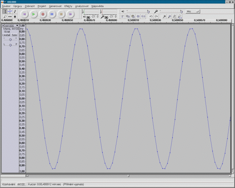

Zaslal: Št február 21, 2008 09:18:20 Predmet: |
| PMA napísal: | | Navíc výsledný průběh si vymýšlí digitální filtr doslova z pár vzorků. |
Signál 20kHz 44.1/16bitů upsamplovaný na 441000, tedy místo cca 2,2 vzorků na periodu je jich nyní 22.
| kvalitní filtr sox polyphase, zobrazování hloupým spojováním čar |
173.07 KB |
331 Time(s) |
| jednoduchý filtr sox samplerate -ql, tedy kvadratická interpolace |
173.24 KB |
285 Time(s) |
PMA Pavel Macura
Zaslal: Št február 21, 2008 09:24:20 Predmet: |
| dustin: čistě matematicky při ideální filtraci brickwall to samozřejmě je dobře i z těch "pár" vozrků, upsample je výborná věc v reálném světě HW - díky.
Zaslal: Št február 21, 2008 09:28:15 Predmet: |
| PMA napísal: | | dustin: čistě matematicky při ideální filtraci brickwall to samozřejmě je dobře i z těch "pár" vozrků, upsample je výborná věc v reálném světě HW - díky. |
Upsampling filtr v každém modernějším DACu bude určitě minimálně stejně kvalitní, jako ten filtr soxu typu resample, tedy to je běžná realita.
