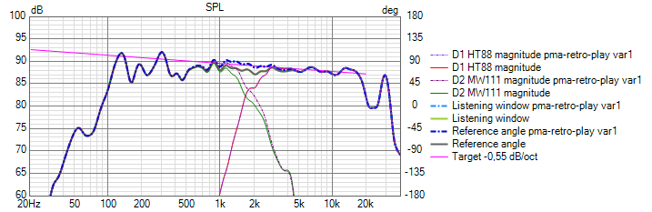

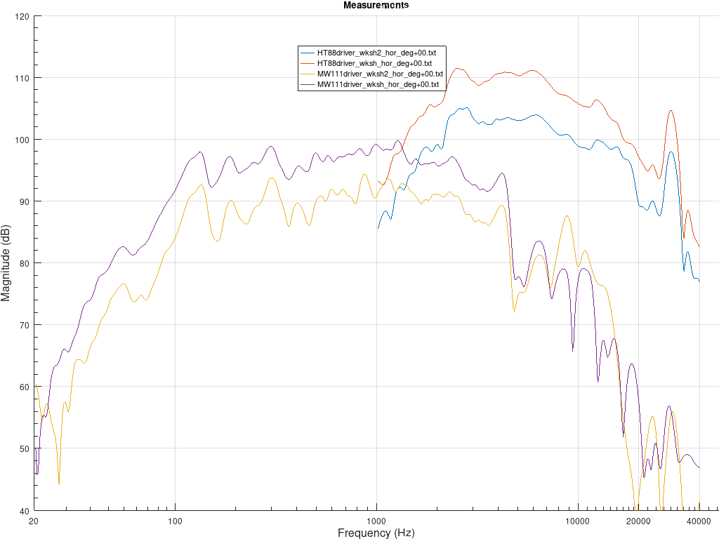

Mimochodom toto su namerane frekvencne charakteristiky z tych suboroch data.zip a data2.zip z prispevku. Fazu ani impedanciu som nevykresloval.
Cim sa lisi merania wksh a wksh2 hadam Pavel doplni.
Chcel som skusit nieco navrhnut, ale kedze tam je len meranie v ose, tak to pre mna nezaujimave. Ja to "na stole nemam", a ten projekt Directiva co som daval hore je s podrobnymi meraniami z Klippel NFS na podobne hranie, pre tych co to tiez na stole nemaju, urcite lepsi:

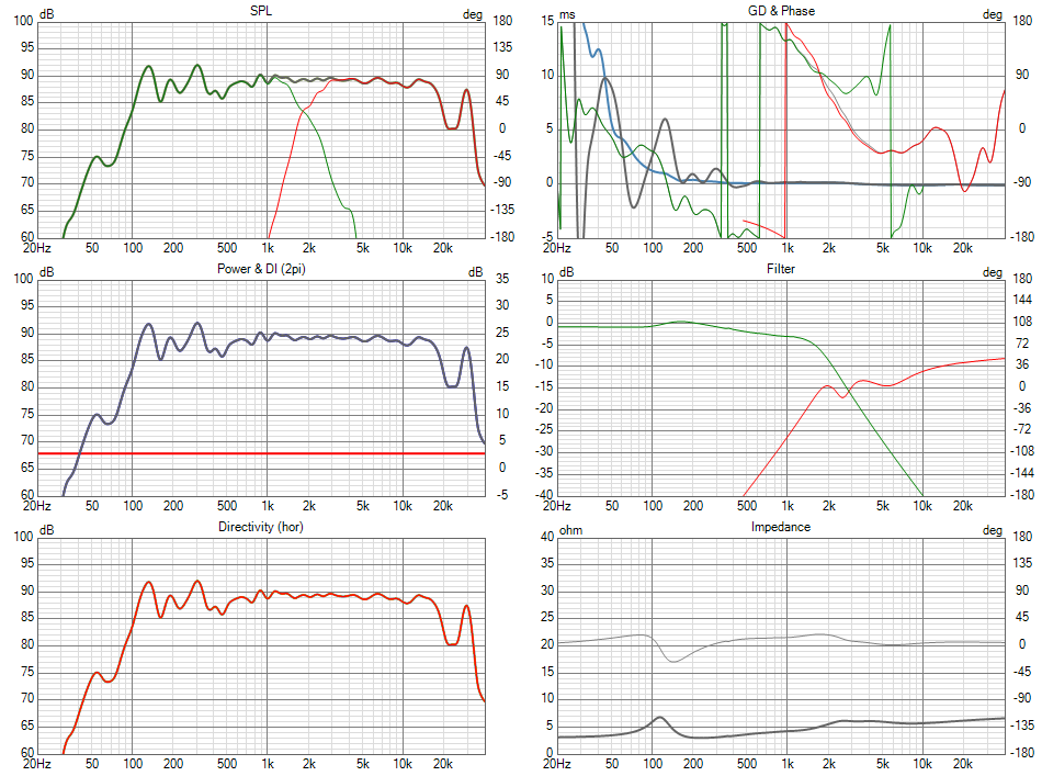

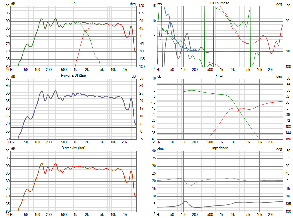

Optimalizacie na meranie v ose...
 Filesize:  108.15 KB
 Viewed:  97 Time(s)
 Filesize:  13.27 KB
 Viewed:  103 Time(s)
Naposledy upravil miero dňa Pi november 17, 2023 14:19:09, celkom upravené 1 krát.

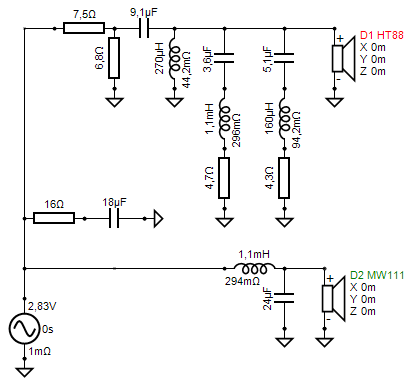

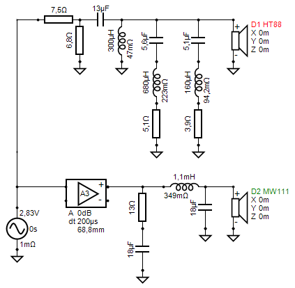

Ked uz som u toho marnenia casu, tak takto by vyzerala ekvivalentna vyhybka pre miniDSP 96k. Ekvivalentna v zmysle ze grafy SPL i Filter v prekryti su velmi podobne.
Tie filtre zial nie su prenosne na ine DSP. A VituixCAD nema vystup pre EKIO, ktore pouziva PMA, takze je to naozaj nanic :D
 Filesize:  16.45 KB
 Viewed:  80 Time(s)

miero, správná cesta na rovnou charku v ose Very Happy
Na středobasu jednoduchá a účinná výhybka, ta je tam jen aby se potlačilo vyzařování nad dělicí frekvencí a nebylo vidět směrování středobasu.
A na výškáči, kde je rezerva citlivosti, si doplníš co chceš, kondy nejsou až tak velké a indukčnosti můžou být hodně ztrátové.
Není zapotřebí šachovat s nějakým zpožděním, když můžeš opravit průběh fáze jen tam, kde potřebuješ.
Mohl by jsi vyzkoušet, jak se to rozhodí, když dáš seriově 1R k 24uF u "basáku" ?

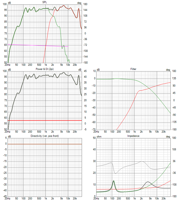

Myslim ze 1 Ohm tomu tam nepomoze, aspon nie pre ten cielovy sklon, co som si tam namaloval.
 Filesize:  31.98 KB

PríspevokZaslal: Pi november 17, 2023 08:08:46    Predmet: Odpovedať s citátom
miero napísal:
V záhlaví textových souborů kmitočtových charakteristik vždy vyčteš vzdálenost, ze které se měří. Bez této informace by to VCad neposkládal. Též z nich vyčteš zpoždění mezi měniči a to, že výškáč se zvukovodem je zpožděný za středobasem. Můžeš snadno zjistit i minimální fázi po odečtu konst. zpoždění a vykreslit správnou fázovou charakteristiku.

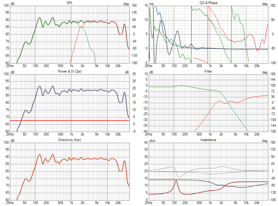

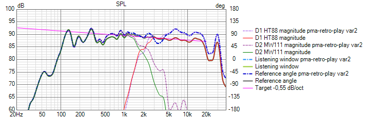

Takto by to mohlo vyzerat s digitalnym oneskorenim na basaku.
 Filesize:  112.78 KB
 Viewed:  73 Time(s)
 Filesize:  14.94 KB
 Viewed:  76 Time(s)
Naposledy upravil miero dňa Pi november 17, 2023 14:20:23, celkom upravené 3 krát.

Tam by to jen sneslo trochu zkorigovat to dopravní zpoždění, které v těch datech zřejmě ještě je. Ne, že by to něčemu vadilo, ale není to zrovna přehledné. Prostě globálně odečíst nějaké zpoždění, tj. zmírnit ten sklon fázových charakteristik, líp se na to pak kouká.
Aha, myslel si upravit vstupne data - dobry tip, dakujem :)
Tak este raz vsetky moje verzie s prehladnejsou fazou pohromade. A prispevky vyssie upravene tiez.
