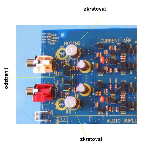

Dost slušný přínos je vyřadit obligátní výstupní elektrolyty 220uF a mute tranzistory. Potom se zvýrazní přínos zcela diskrétního řešení za DAC - JFET+BJT. Jsou tam BTW nízkošumové 2SK369. To univerzální řešení výstupů s elyty, které mají skoro všechny přehravače do 100.000,- je otřes.
PríspevokZaslal: So august 08, 2009 07:47:12    Predmet: Odpovedať s citátom
Jsou to tyto prvky:

PMA napísal:
Je to způsobeno špatnou kvalitou použitých kondenzátorů, jejich malou kapacitou, nebo obecně jakýkoliv elektrolyt v signálové cestě má tak devastující vliv na zvuk ?

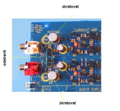

PríspevokZaslal: So august 08, 2009 11:15:08    Predmet: Odpovedať s citátom

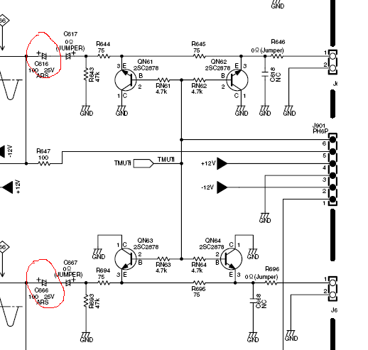

Výstup převodníku je napěťový. Výstupní elyty jsou viz obrázek. Je to v podstatě standardní zapojení za výstupním zesilovačem skoro každého CD přehravače, jen se liší výstupní odpory - pro operáky jsou větší. SA7001 má jen jeden elyt, sériové "bipolární" zapojení elytů je až pro vyšší modely. Jeden kanál má DC složku cca -40mV, druhý cca +80mV. Tudíž elyt v jednom kanálu je pólovaný správně a v druhém opačně. Líbí? Stejnou situaci jsem naměřil i u řady přehravačů jiných značek. Kašlou na to, pánové. Z důvodu pohodlnosti (DC složka a ev. zkrat) se tam vrazí elyt a je to. Výstupní obvody jsou vyřešené jinak výborně, vyšší model se vyrobí přidáním elytu do série a top model zastíní audio moduly do plechových krabiček. To je realita.
 Filesize:  30.19 KB
 Viewed:  487 Time(s)
PríspevokZaslal: So august 08, 2009 11:45:35    Predmet: Odpovedať s citátom
No to je tedy bída. A přitom je to přehrávač vyšší třídy. Jaký má význam ušetřit dva kondenzátory halířové ceny na přístroji za 17 tisíc ? Confused
Dobře je to vidět i tady:
http://marantz-hifi.cz/vnitrnosti/ki-verze-sacd-prehravace-sa7001.htm
Zajímavá je strategie, kdy výstupní konektory cinch jsou izolované od skříně, ale zem DPS je kousek od konektorů propojená se skříní.

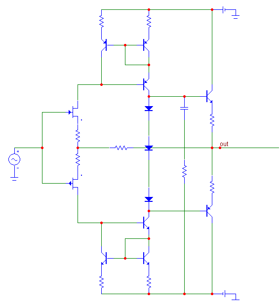

PríspevokZaslal: So august 08, 2009 19:39:02    Predmet: Odpovedať s citátom

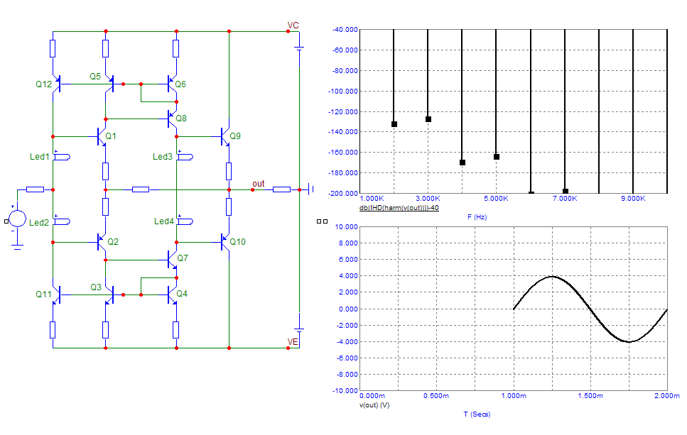

Např. výstupní buffer vypadá viz obr., na komerční, ne drahý přístroj je to velmi dobré řešení.
 Filesize:  6.04 KB
 Viewed:  8633 Time(s)
PríspevokZaslal: So august 08, 2009 22:37:08    Predmet: Odpovedať s citátom
Člověče, tohle ale vůbec není hloupý!

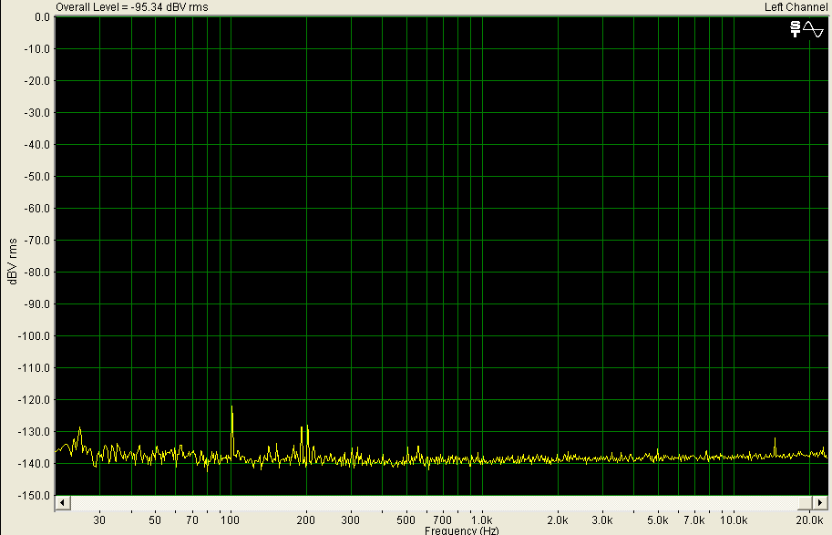

Dokumentace dynamického rozsahu přístroje na signálu -60dBFS:
 Filesize:  78.92 KB
 Viewed:  467 Time(s)

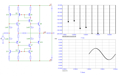

Při troše dobré vůle to jde uplácat i z bipolárů. Jestli dobře koukám, tak je to vlastně taková jednoduchá proudová vazba. Akorát že 100%
 Filesize:  19.17 KB
 Viewed:  452 Time(s)

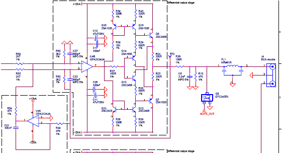

Bez elytu, a dokonca aj servo.Dynamický rozsah rovnaký ako v obrázku pár príspevkov dozadu."Plastend", čo už..
 Filesize:  24.17 KB
 Viewed:  489 Time(s)
PríspevokZaslal: Ne august 09, 2009 23:01:34    Predmet: Odpovedať s citátom
BV napísal:
Pěkné, mohu dvě otázky?
O jaký se jedná přístroj?
K čemu je to DC servo, když výstupní obvod je ve zpětné vazbě operačního zesilovače ?
Príspevky: 6070
PríspevokZaslal: Po august 10, 2009 06:00:53    Predmet: Odpovedať s citátom
Jeden z dvoch z nadpisu vlákna, obrázok už bol dávno v inom vlákne.
Pred tými odpormi 2k7 vľavo nemusí byť ( ani nie je) DC nula, je to dif výstup z I/V prevodníka. Ten OZ (servo) kompenzuje toto, nie ofset samotného výstupu..

Asi ne, jelikož obrázek ukázal dynamický rozsah karty. Šum karty je vyšší, než šum na výstupu přehravače. Aby se zjistil dyn. rozsah na SACD, je potřeba použít přídavný zesilovač. Ten obrázek už tu byl, šum v audiopásmu je cca o 15dB pod šumem v CD režimu.
PríspevokZaslal: Po august 10, 2009 08:00:21    Predmet: Odpovedať s citátom
Na obou obrázcích je vidět vyšší hladina šumu z HD970:
http://www.bvaudio.sk/HD970/1k-60log.png
http://www.bvaudio.sk/HD970/1klognew.png
V druhém obrázku je HD po tuningu zdroje (jak psal BV), v SA žádný tuning zdroje neproběhl, odstranění elytu nemělo na tento typ měření žádný vliv (pro vyznavače důležitosti THD tam může elyt klidně zůstat).
BTW, i po tuningu zdroje má HD vyšší obsah síťových složek ve výstupu.

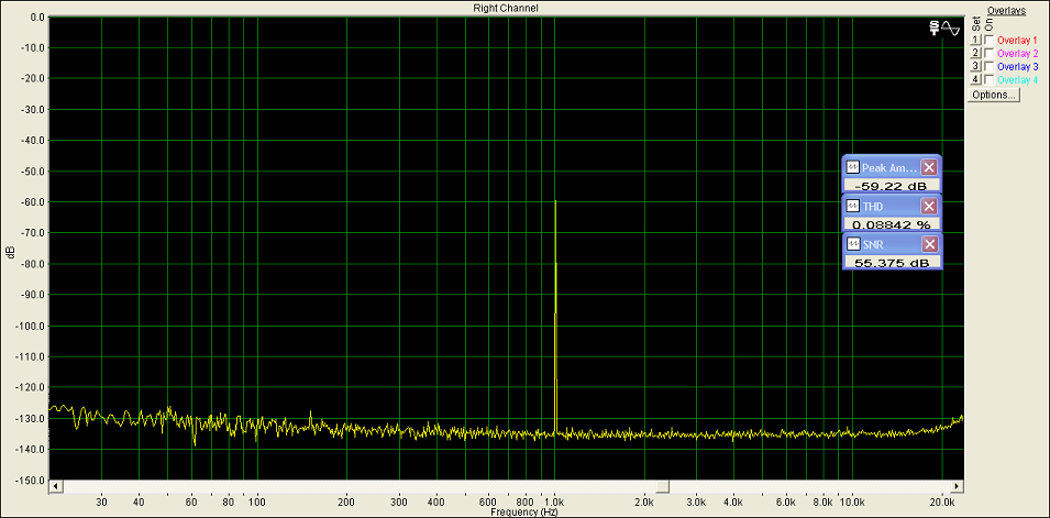

PríspevokZaslal: Po august 10, 2009 15:27:24    Predmet: Odpovedať s citátom

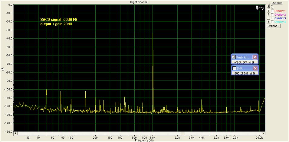

Udělal jsem srovnávací měření v režimu CD a SACD při -60dB FS. Výstup přehravače je připojený k předzesilovači, zisk +20dB, kabelem o délce 2m. Celé je to měřené v reálné sestavě 5 přístrojů řetězce, ne na lab. stole. Čísla odstupů vycházejí prakticky stejně, ale rozdíl v šumovém pozadí a tudíž rozlišení SACD je zcela evidentní
 Filesize:  74.04 KB
 Viewed:  508 Time(s)
 Filesize:  77.72 KB
 Viewed:  440 Time(s)

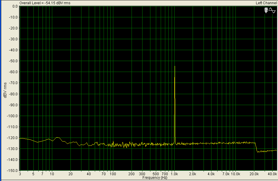

Měření "na stole" samotného přehravače v CD režimu a při signálu -60dB, bez přídavného zesilovače, jsem dělal cca před rokem a vypadalo takto:
 Filesize:  40.14 KB
 Viewed:  438 Time(s)
