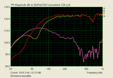

PríspevokZaslal: So september 15, 2012 11:26:28    Predmet: basreflex Odpovedať s citátom
Toto je 8 palcový Eminence, bez filtrov a v 38 l. ozvučnici. Ja tam žiaden extrémny prienik stredov nevidím
 Filesize:  22.56 KB
 Viewed:  497 Time(s)

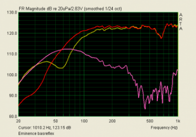

PríspevokZaslal: Po september 17, 2012 18:26:44    Predmet: Re: basreflex Odpovedať s citátom
godz napísal:
Ale vždyť právě v tom obrázku je zdvih z BR směrem ke středům vidět Smile
 Filesize:  43.26 KB
 Viewed:  439 Time(s)
