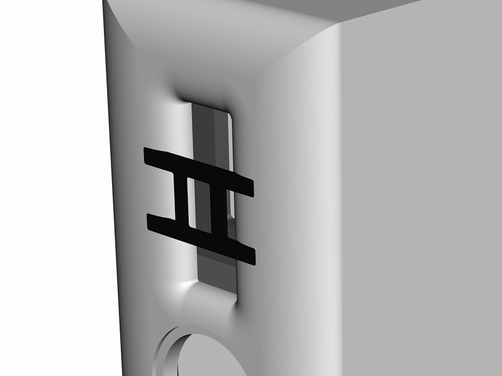

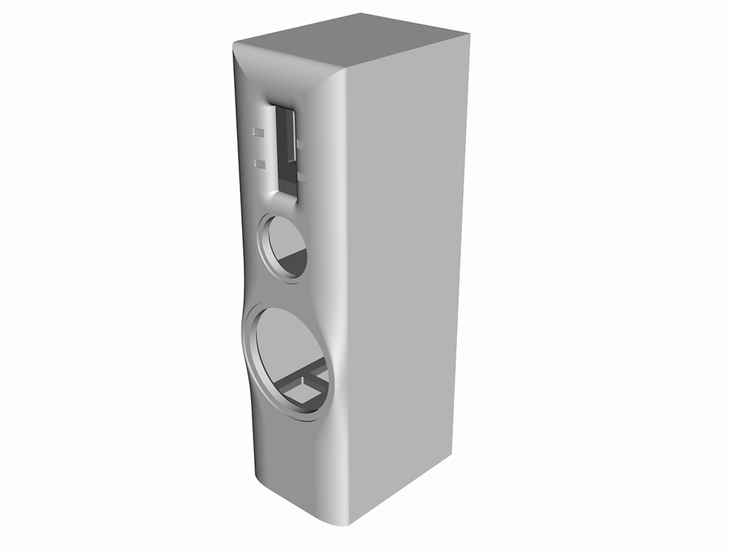

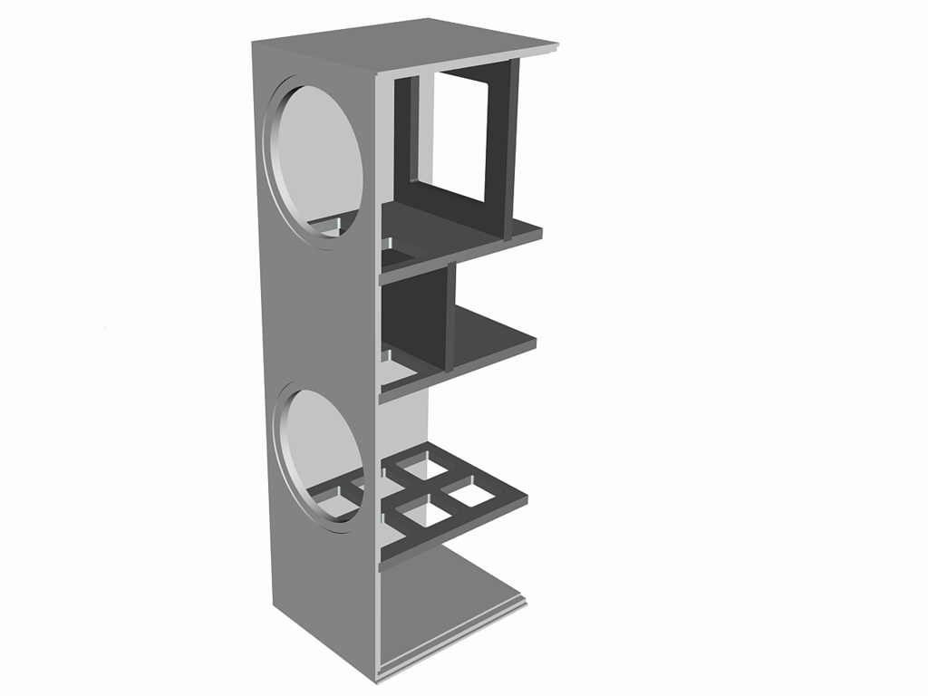

Tvorbu těchto reprosoustav sem plánoval delší čas. Za poslední dobu sem nějaké ty bedny postavil a byl sem s nimi celkem spokojený. Tentokrát sem si chtěl postavit něco, co už mi nějakou dobu vydrží a nebudu mít neustále tendence stavět něco lepšího. Ačkoliv obývám malý byt 2+1 v paneláku a poslechovka/obývák má jen 17m2, věděl sem, že rozhodně nechci nějaké subtilní sloupky. Původně sem zvažoval i 15“ basák, pravděpodobně SB Acoustics SB42. Když sem si ale bednu načrtnul, zjistil sem, že už by to příliš komplikovalo vstup do místnosti. Nechal sem to chvíli uležet a nakonec koupil hliníkový SS 26W Revelatory. Pořád mě to ale hlodalo a tak sem chvíli koketoval s myšlenkou pořízení dalších dvou kusů. Nakonec sem koupil Visatony Tiw 300, které lépe splňovaly mojí představu o basáku. Jsou vetší, citlivější a mají pořádný motor a navíc papírovou membránu. Střed sem chtěl 7“, ideálně taktéž papírový. Chvíli sem zvažoval použití 18Soundu 6ND430, ale designově se moc nehodil a taky není kulatý. Nakonec sem dal přednost osvěčenému SS 18W Revelatoru. To, že nad tím bude pásek bylo jasné už na začátku. Přemýšlel sem například o Aurum Cantus G1, Audaphonu Neo Pro5i nebo o Mundorfu AMT 2310/2510. Tak by ale vznikla jistě výborně hrající, za to však konstrukně celkem fádní reprosoustava. Takových je plno a tvořit další úplně klasický 3 pásmo mi moc nevonělo a tak sem se rozhodl pro 4 pásmovou verzi s pásky BG. Kombinace Neo3 + Neo8 je zdá se ideální a vyzkoušená, ale v době, kdy sem je chtěl objednávat se objevil do té doby nedostupný BG Neo10. Tak velký pásek by k 18 W nebyl ani potřeba, ale lákalo mě vyzkoušet koaxiální uspořádání a tak sem mu neodolal a objednal párované Neo3 a Neo10 z Proaurum. Finální verze je tedy:
Výška
Bohlender Graebener Neo3i
https://www.hifi-selbstbau.de/datenbler-mainmenu-40/hocht-mainmenu-61/65-bohlender-a-graebener-neo3-pdri-raw
Vyšší střed
Bohlender Graebener Neo10
http://gr-research.com/pdf/Neo10.pdf
Nižší střed
ScanSpeak 18W8531G00
http://www.scan-speak.dk/datasheet/pdf/18w-8531g00.pdf
Bas
Visaton Tiw 300
http://www.visaton.de/en/high_end/tiefton/tiw300_8.html
Pasiv
2x Dayton SD 315-PR 12“
http://www.daytonaudio.com/index.php/loudspeaker-components/loudspeaker-drivers-by-series/dvc-series/sd315-pr-12-passive-radiator.html
Na kompletní vnitřní propojení je použitý 2,5mm2 reproduktorový koaxiál Klotz
https://shop.klotz-ais.com/media/msdocuments/LYK2_e.pdf

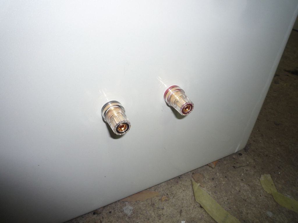

Reproduktorové terminály sem zvolil osvěčené Boxcony od Supry
http://www.supracables.cz/supracables/eshop/15-1-Konektory/0/5/51-SUPRA-Boxcon
celá bedna bude stát na antirezonančních nožičkách Soundcare Super Spikes
http://www.soundcare.no/
Výhybka je osazena na třech deskách. Jedna obsahuje výhybku pro oba pásky a je k ním přístup po vymontování vrchního pasivního zářiče. Za dolním pasivem jsou obě desky obsahující výhybku pro konusy. Hlavní basová cívka 15mH je monstrózní cca 2,5kg íčko z Tronicu vynuté 1,8mm drátem. Všechny součástky váží neuvěřitelných 14kg Smile
http://www.trafo.cz/
Všechny ostatní cívky jsou zapékané vzduchovky Jantzen vynuté 0,8mm drátem.
http://www.jantzen-audio.com/air-cored-coil/
Odpory jsou MOX od stejné firmy a jsou dostatečně dimenzovány.
http://www.jantzen-audio.com/mox-resistors/
Ve výhybce není ani jeden bipolární kondenzátor a to ani v basové sekci. Vše je ve svitcích. Kondenzátory sem si nakonec vybral polypropylenové 630V Ampohm FP-CA-AU a veškeré kondenzátory v sérii mají bypass kondenzátory stejné značky, ale vyšší řady PF-XAL-W-AL (Paper in wax).
https://www.hificollective.co.uk/components/ampohm_wax_caps.html
https://www.hificollective.co.uk/components/ampohm-polypropylene-capacitor.html
Jako tlumení sem použil kombinaci Getexu a molitanových jehlanů a zvláštního molitanu, který byl mnohem hutnější a na basech slušně fungoval. Množství se určovalo na základě měření.
http://www.micronplus.cz/netkane-textilie
http://www.carhifi-profi.cz/instalacni-material/01917-sh008.html
http://www.carhifi-profi.cz/instalacni-material/01923-sh005.html

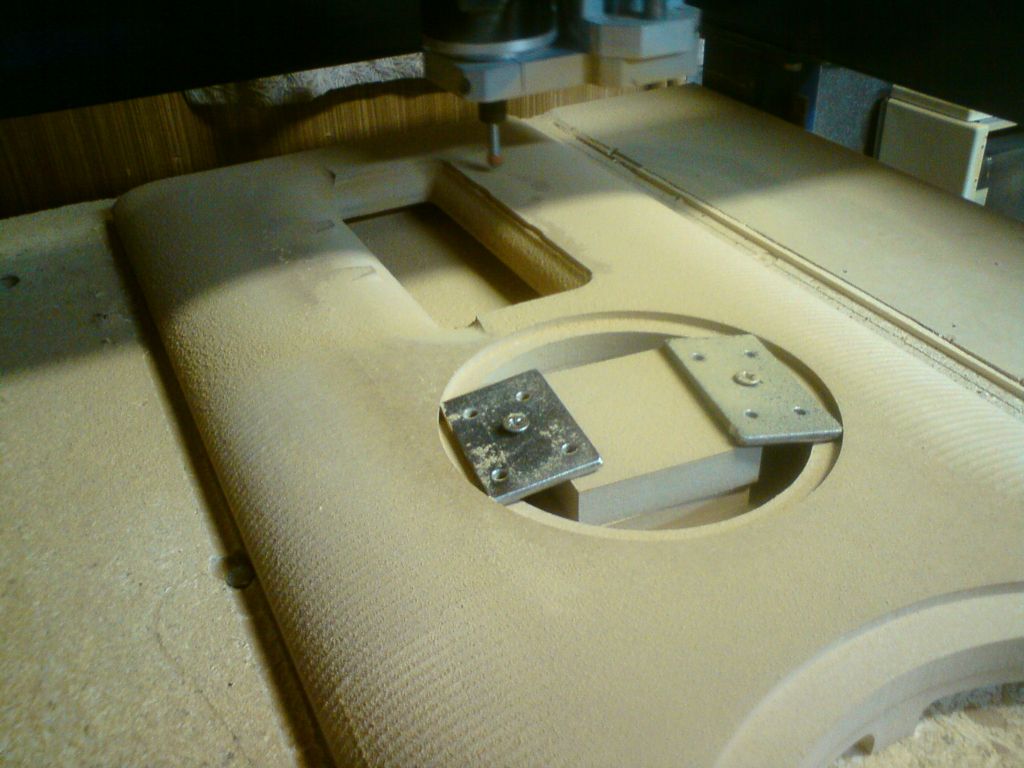

Ozvučnice je z 22mm mdf s několika přepážkami a výstuhami. Čelo je dvojité, tj. 44mm. Po obvodu všech desek je vyfrézovaný speciální zámek, díky kterému do sebe vše zapadá a spoj mnohem lépe drží. Všechny výstuhy jsou zafrézované do skeletu. Celá bedna je slepená i zevnitř komplet vytřená epoxidem, kterým se vůbec nešetřilo. Vnitřek je kompletně vylepen 2mm antirezonanční bitumenovou hmotou s hliníkovou fólií, na kterou sem ještě dodatečně aplikoval další cca 2mm(5kg/ks) vrstvu antirezonanční pasty. Celková vrstva je tedy cca 4mm.
http://www.carhifi-profi.cz/instalacni-material/01306-original.html
http://www.carhifi-profi.cz/instalacni-material/01967-dp-5000.html
Po proschnutí je vše zevnitř natřeno několika vrstvami bílé barvy. Čelo je frézované na CNC a má máximální rádius, jaký nám dovolovala síla použitého materiálu. Veškeré šrouby na uchycení repro mají vyvložkované metrické závity. Včetně vyššího středu montovaného zevnitř. Zezadu konusů je zkosení 45st kvůli difrakcím. Na cnc je z elektronu vyráběné i „háčko“ na uchycení výšky. Původní plastové deklíky sem z výšek sundal. Měly moc malý obsah a nedalo se tam tak dát téměř žádné tlumení. Z karbonu a různých dalších materiálů sem vymodeloval novou ozvučnici, která má větší objem a zároveň je oblá. Snažil sem se docílit toho, aby se zvuková vlna neodrážela kolmo zpět k membráně Neo10. Ozvučnice pro Neo10 má cca 10litrů, což se může zdát mnoho, ale při testování se to tak chovalo nejlépe. Dvířka ozvučnice drží 8 imbusů M4 a dají se demontovat po vyndání horního pasivu. Po jejich sundání lze demontovat Neo10. Dvířka jsou vrstvená z několika kaskádovitě vyfrézovaných kusů mdf tak, abych dosáhl co největší hloubky ozvučnice alespoň přímo za reproduktorem. Nižší střed hraje v 15ti litrové skříni a basák ve 115 litrech s dvěma 12" pasivními zářiči lazenými na 32hz. Celá bedna je lakována mnoha vrstvami bílého laku a finálně rozleštěna. Výroba mi zabrala mnoho stovek hodin a celkové náklady bez práce vyskočily do 6ti místných sfér. Snad se budou líbit....

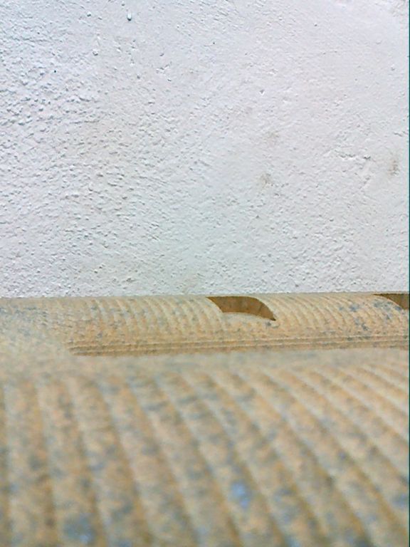

zámek + něco ze začátků
povrch po frézování
 Filesize:  82.38 KB
 Viewed:  1618 Time(s)
příprava k obroušení
 Filesize:  63.62 KB
 Viewed:  1523 Time(s)
zámek
 Filesize:  37.05 KB
 Viewed:  1565 Time(s)

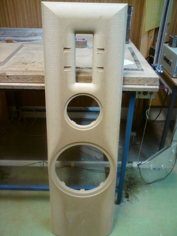

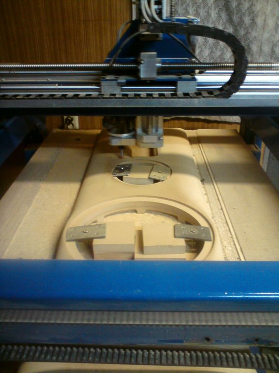

něco z výroby
frézování 3
 Filesize:  76.51 KB
 Viewed:  1684 Time(s)
frézování 2
 Filesize:  78.68 KB
 Viewed:  1630 Time(s)
frézování 1
 Filesize:  110.31 KB

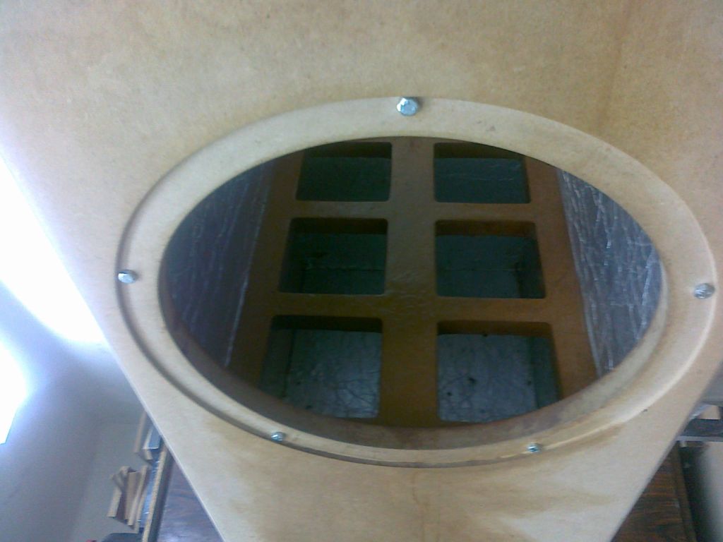

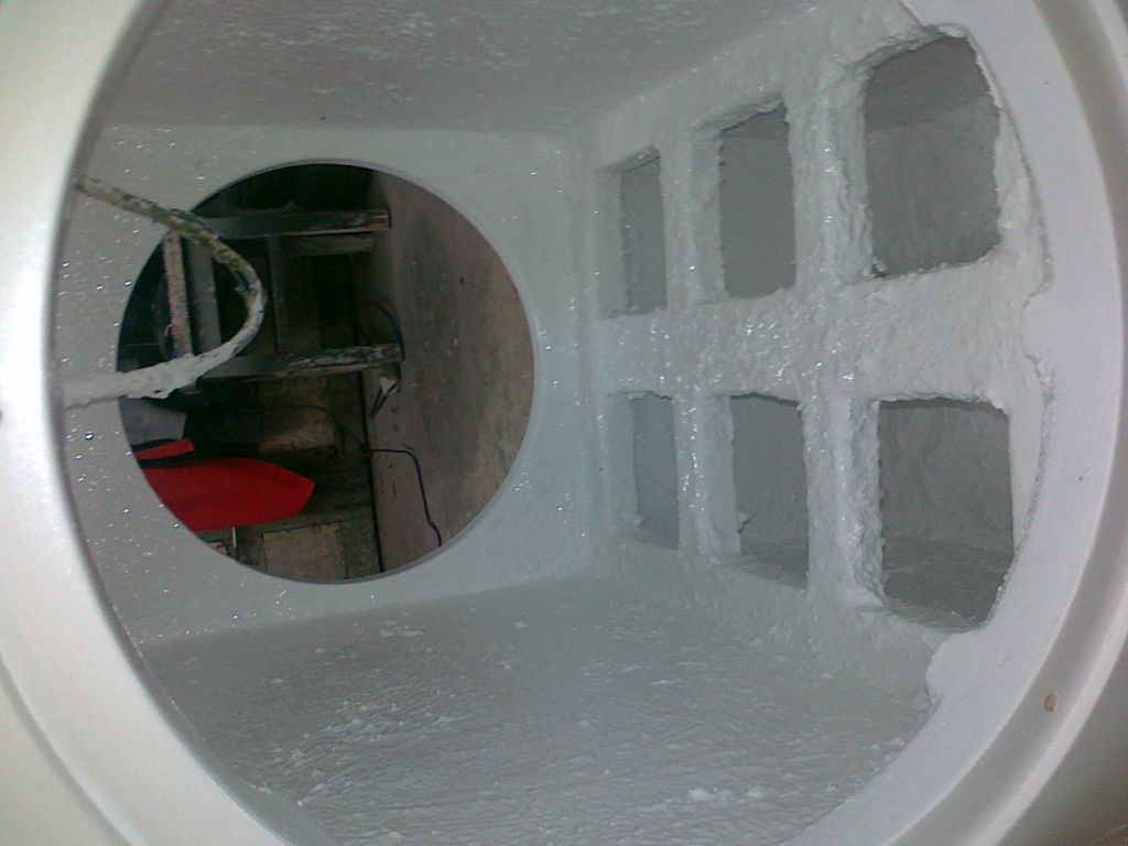

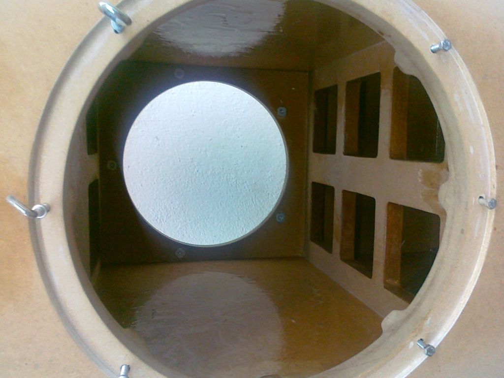

vnitřek

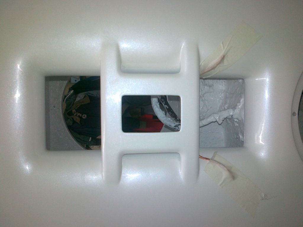

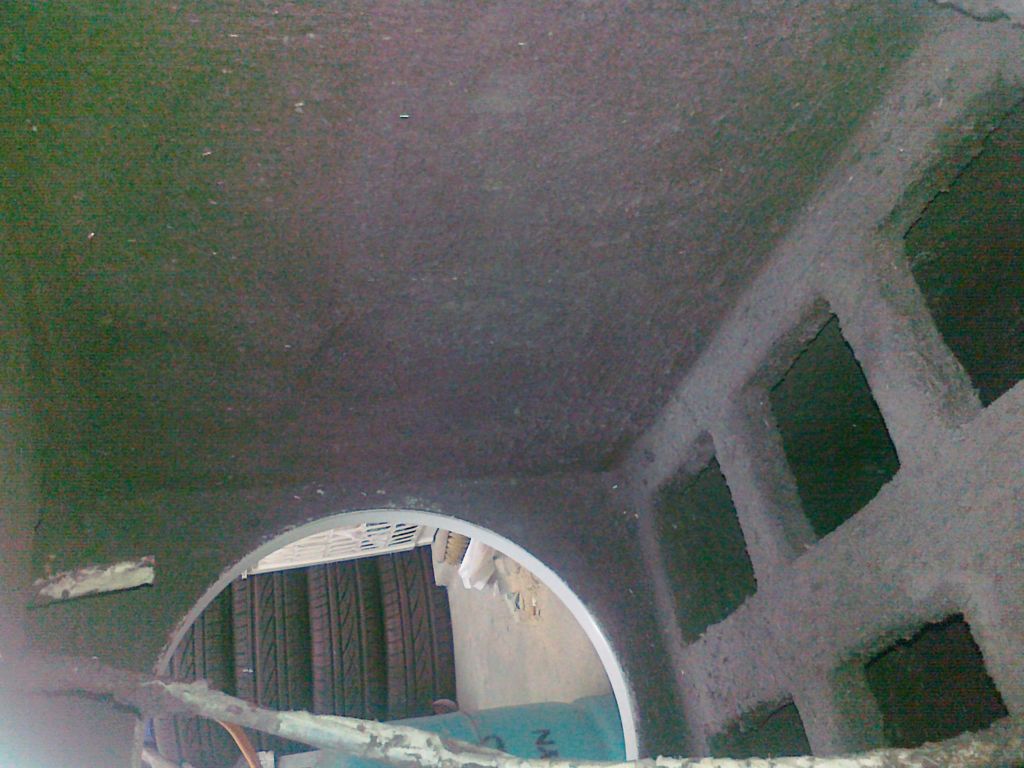

1)napuštění dvousložkovou pryskyřicí pro zvýšení tvrdosti
2)nalepení 3mm antirezonančních bitumenových plátů s hliníkovou folií
3)aplikace cca 5mm speciální antirezonanční hmoty zn. Audiosystem
epoxid
 Filesize:  97.43 KB
 Viewed:  1495 Time(s)
bitumen
 Filesize:  86.17 KB
 Viewed:  1485 Time(s)
audiosystem
 Filesize:  137.48 KB
 Viewed:  1615 Time(s)
Naposledy upravil scream dňa Ne január 03, 2016 23:47:41, celkom upravené 2 krát.
scream
Založený: 05 február 2009
Príspevky: 399
Bydlisko: Most, ČR

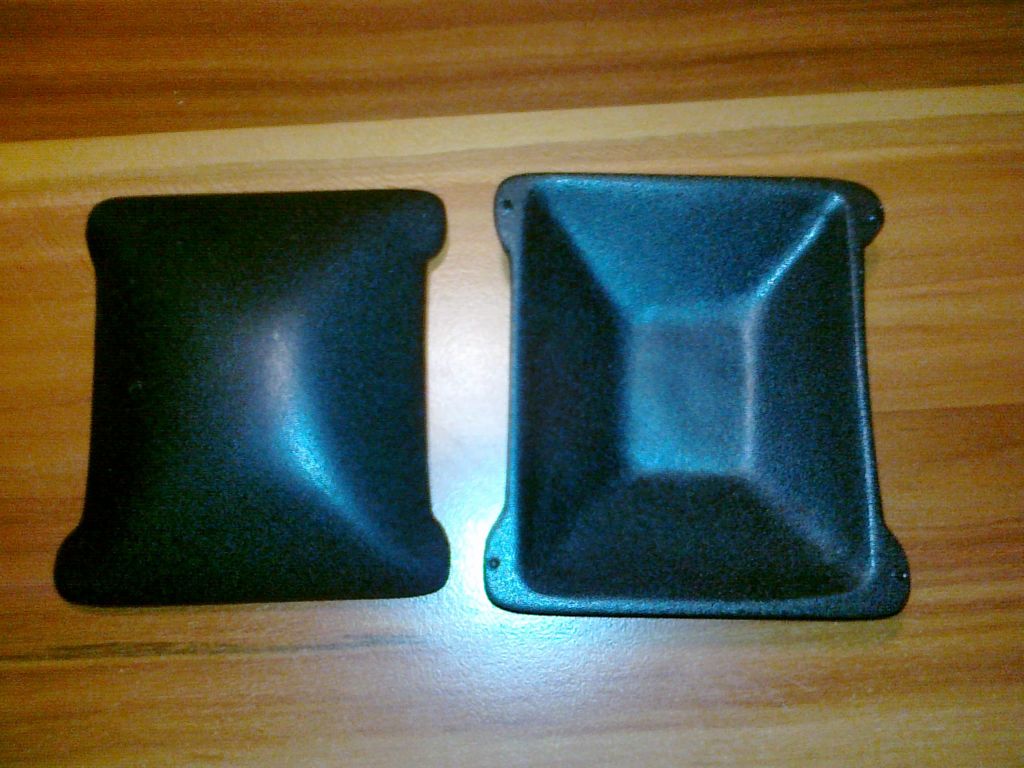

PríspevokZaslal: Po február 27, 2012 00:38:19    Predmet: Odpovedať s citátom
1+2)výsledný povrch natřen syntetickou barvou kvůli sprašování
3)náhrada za původní plastovou ozvučnici pro NEO3, vyrobeno z karbonu, nastříkáno do matného laku. Větší objem, lepší tvar
lak vnitřku 2
 Filesize:  92.56 KB
 Viewed:  1506 Time(s)
lak vnitřku
 Filesize:  91.37 KB
 Viewed:  1627 Time(s)
ozvučnice neo3
 Filesize:  134.48 KB
 Viewed:  1595 Time(s)
Naposledy upravil scream dňa Ne január 03, 2016 23:50:51, celkom upravené 2 krát.

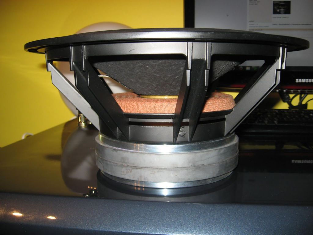

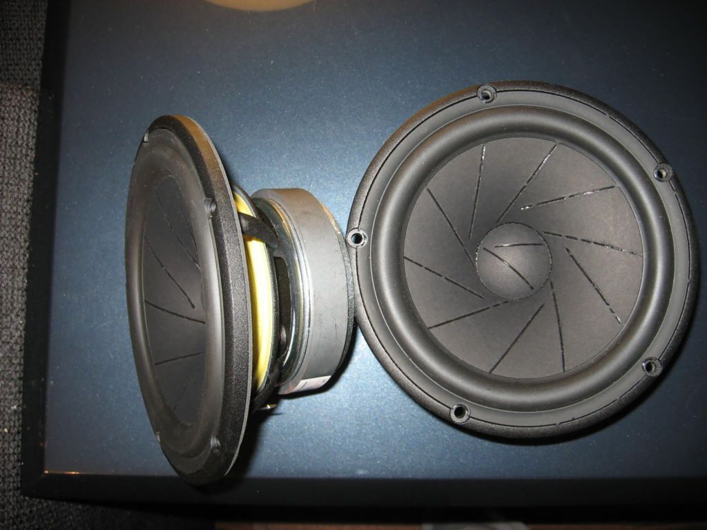

1)Bohlender Graebener Neo 3 ještě s původní plastovou ozvučnicí a Bohlender Graebener Neo 10
2) Visaton TIW 300
3) ScanSpeak 18W8531G00
BG Ne3 + BG Neo10
 Filesize:  118.35 KB
Visaton TIW 300
 Filesize:  97.6 KB
 Viewed:  1683 Time(s)
Scanspeak 18W8531G00
 Filesize:  108.22 KB
 Viewed:  1598 Time(s)
Naposledy upravil scream dňa Ne január 03, 2016 23:54:26, celkom upravené 3 krát.

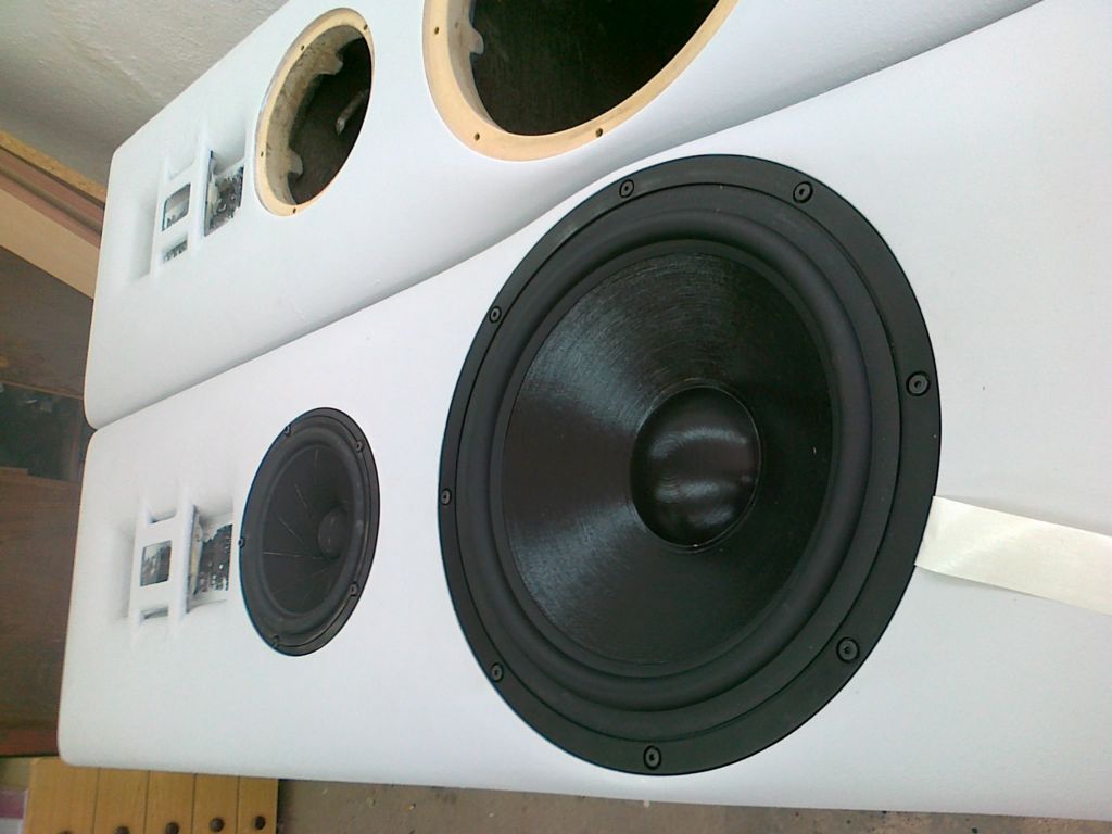

PríspevokZaslal: Po február 27, 2012 01:03:58    Predmet: Odpovedať s citátom

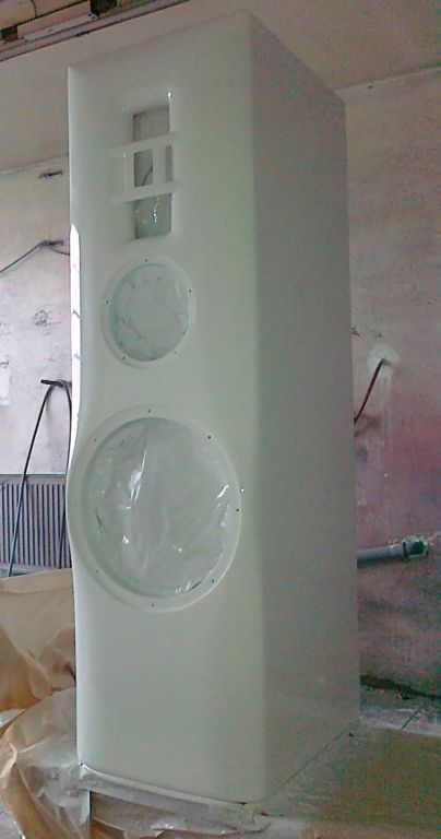

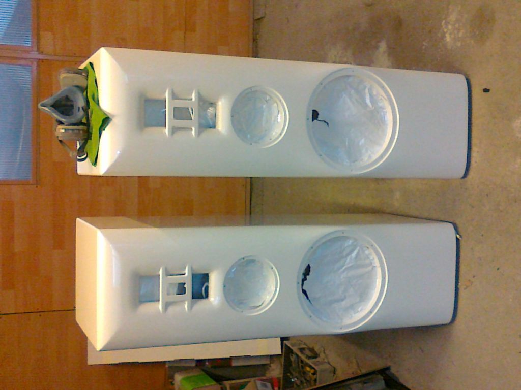

lak
hotovo
 Filesize:  100.36 KB
 Viewed:  1551 Time(s)
po laku
 Filesize:  48.04 KB
 Viewed:  1625 Time(s)
detail barvy
 Filesize:  74.63 KB
 Viewed:  1623 Time(s)

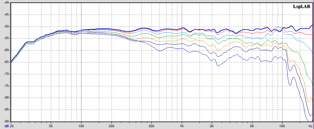

měření
měření 1
 Filesize:  88.46 KB
 Viewed:  1689 Time(s)
měření 2
 Filesize:  73.5 KB
 Viewed:  1543 Time(s)

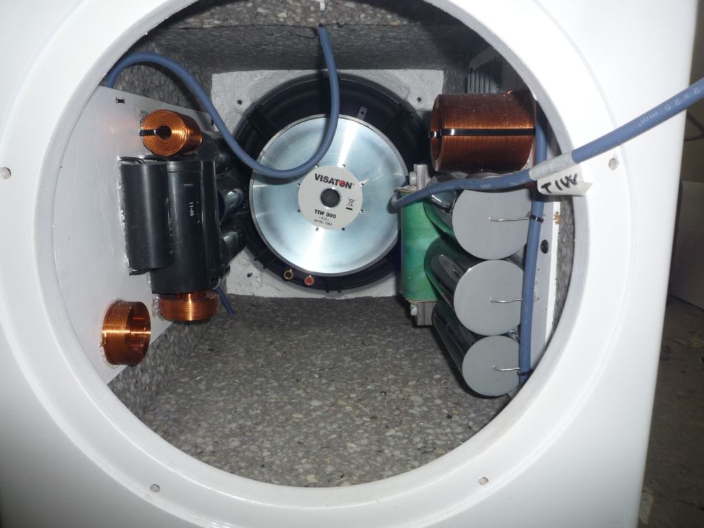

PríspevokZaslal: Po február 27, 2012 01:12:24    Predmet: Odpovedať s citátom
1)výhybka pro basák a nižší střed
2)výhybka pro vyšší střed a výšku
výhybka konusy
 Filesize:  102.65 KB
výhybka pásky
 Filesize:  82.79 KB
 Viewed:  1579 Time(s)
Naposledy upravil scream dňa Ne január 03, 2016 23:55:43, celkom upravené 1 krát.

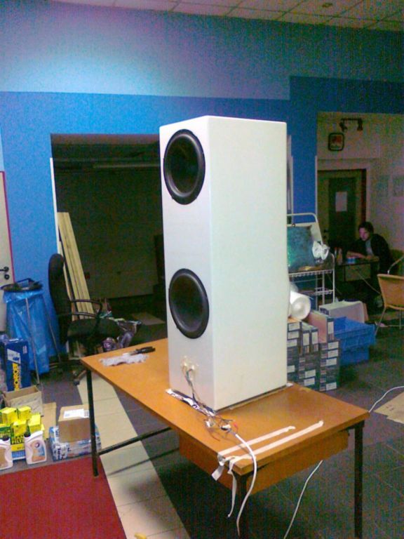

PríspevokZaslal: Po február 27, 2012 01:24:49    Predmet: Odpovedať s citátom

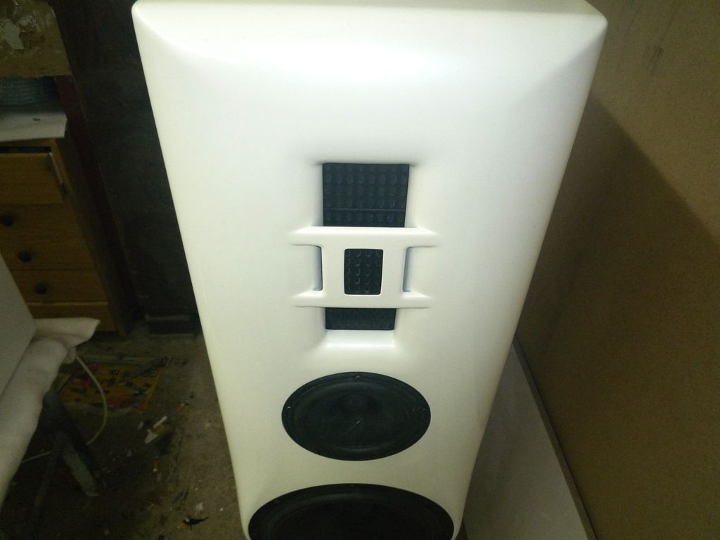

foto
 Filesize:  73.7 KB
 Viewed:  1773 Time(s)
detail pásků
 Filesize:  67.98 KB
 Viewed:  2504 Time(s)
terminály
 Filesize:  65.11 KB
 Viewed:  1529 Time(s)

měření 0-90stupňů
 Filesize:  130.51 KB
 Viewed:  1894 Time(s)
