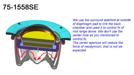

konštrukcia 75-1558SE
Zaujíma ma názor odborníkov na použitie 50-1426SA.
Prípadne mi prosím doporučte iné repro ( na soft dome netrvám).
Otvor v ozvučnici pre repro má priemer 107mm, pôvodné upevňovacie otvory sú 4 na rozstupovej kružnici P120mm.

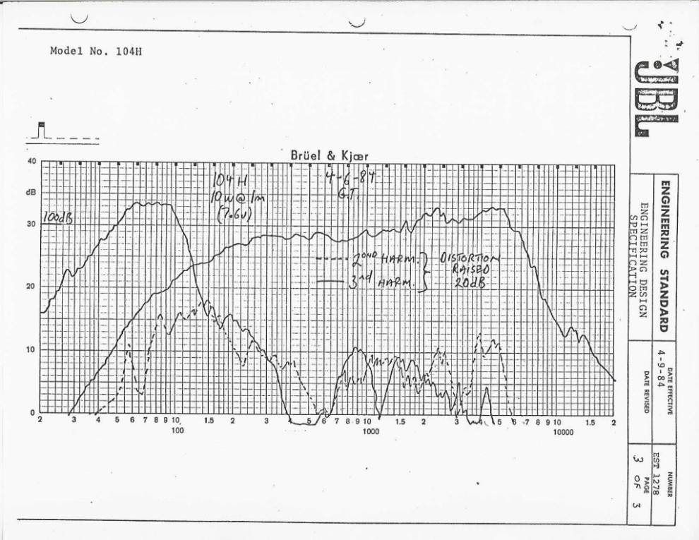

Parametre pôvodnej 104H
 Filesize:  31.36 KB
 Viewed:  500 Time(s)
 Filesize:  110.08 KB
 Viewed:  492 Time(s)
 Filesize:  111.15 KB
 Viewed:  530 Time(s)

Dnes som vonku premeral jednotlive menice aj s vyhybkou a ono to s tymi delickami nie je take ostre, bas a stred sa prekryva od 550 Hz takze ziadna nahrada 104H sa nebude konat. Dokonca aj po vytiahnuti prevalenych kopuliek izolepou cela bedna ma HD pod 1% pri 102 dB / 1m a fr chara zodpoveda nameranej Gregom Timbersom . Merania v blizkom poli dokazali ze aj po 25 rokoch su rozdieli medzi menicmi max 1 dB !
