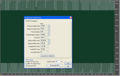

Pre priblíženie toto, aký randal takéto prístroje majú robiť, som vygeneroval audiosúbor ktorý obsahuje 5 harmonických frekvencie 7.83Hz - šiestu až desiatu.
Pri jeho prehrávaní vyžiari zosilňovač i reproduktory okrem zvukových vĺn i elektromagnetické žiarenie, z ktorého si "teoreticky" môže človek "domyslieť" i ten základný tón 7.83Hz, podobne ako to robí so zvukovými vlnami.
http://mr.ieero.com/pub/listening_tests/schuman-audio-6th-to-10th-harmonics-fixed2.flac
POZOR: Je to hlasité!
EDIT: Tretia - opravená verzia.
Naposledy upravil miero dňa Št január 02, 2014 19:57:36, celkom upravené 3 krát.

PríspevokZaslal: Št január 02, 2014 19:29:35    Predmet: Odpovedať s citátom
Miero, cos to vymyslel za zalimitovanou pitomost??? To už chceš taky oblbovat lidi? Nechceš radši dělat něco, co umíš?
 Filesize:  156.42 KB
 Viewed:  856 Time(s)
 Filesize:  160.69 KB
 Viewed:  703 Time(s)

Aj, pardon. Zmršilo mi to Audacity pri konverzii do 16bit.... a neskontroloval som to :-(
Naposledy upravil miero dňa Št január 02, 2014 19:35:38, celkom upravené 1 krát.
Príspevky: 11840
PríspevokZaslal: Št január 02, 2014 19:43:53    Predmet: Odpovedať s citátom
Ďakujem za kontrolu, už to je snáď v poriadku. Poučenie do budúcna - "Dva krát meraj, raz rež a ešte raz meraj."
EDIT: Znížena hlasitosť o 3dB.
 Filesize:  19 KB
 Viewed:  721 Time(s)
Naposledy upravil miero dňa Št január 02, 2014 19:58:31, celkom upravené 1 krát.

Hm, tak asi nie je, pretože Audacity zdá sa nedokáže generovať neceločíselnú frekvenciu. Ale na ilustráciu snáď stačí... a navyše to tak generuje i ten "beat".

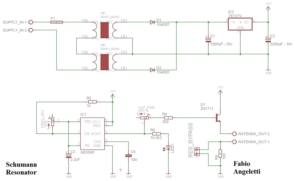

PríspevokZaslal: Št január 02, 2014 19:47:25    Predmet: Odpovedať s citátom
Co to technické zdůvodnní nebude?
tady zhruba schéma:
 Filesize:  87.09 KB
 Viewed:  931 Time(s)
Naposledy upravil hcrevize dňa Št január 02, 2014 19:48:43, celkom upravené 1 krát.
PríspevokZaslal: Št január 02, 2014 19:49:13    Predmet: Odpovedať s citátom
Pořád to limituje (= "beat"). Musíš stáhnout amplitudu!!
Třeba dvojtón 19+20k má amplitudu +6dB. Šum ještě víc. Je to multiotón, generuj to tak na -20dB!!!
Naposledy upravil PMA dňa Št január 02, 2014 19:51:28, celkom upravené 1 krát.

Stiahol som to ešte o 3dB. Ale... problém podľa mňa bude v neceločíselnom, t.j. nepresnom generovaní frekvencie, takže vznikajú rázy... podobne ako keď sa na klavíri zahrá C a C# naraz.
Viac sa s tým teraz hrať nemôžem... možno zajtra skúsim použiť SoX, či to nebude lepšie.
EDIT: Tak tie rázy sú tam úplne z iného dôvodu - súčet "všetkých" harmonických signálu tvorí signál s periodickými impulzmi.
Naposledy upravil miero dňa Pi január 03, 2014 00:17:11, celkom upravené 1 krát.
PríspevokZaslal: Št január 02, 2014 19:59:51    Predmet: Odpovedať s citátom
Tak zkus nestranně vygenerovat signál, který nemá 265 clipped samples. Je potřeba brát v úvahu rekonstrukční filtr --> limitace. O zbytku nehodlám polemizovat, není nutno se přít o každou kravinu, ale aspoň ten signál udělej pořádně.
Príspevky: 11840

PríspevokZaslal: Št január 02, 2014 20:01:05    Predmet: Odpovedať s citátom
Ať sem někdo dá odstaveček nebo dva o tom jak to fungovat má......
Tak snad výrobce by měl říct jak to funguje a proč ne? Jaký je princip, jaké je technické zdůvodnění................

PríspevokZaslal: Št január 02, 2014 20:01:17    Predmet: Odpovedať s citátom
miero napísal:
Nie som výrobca.
To je možný, ale ten blbý signál jsi sem dal.
Mimochodem, cvrlikajících a bublajících signálů s FM modulací mám mraky (nezalimitovaných), co mají dokazovat????

PríspevokZaslal: Št január 02, 2014 20:06:47    Predmet: Odpovedať s citátom
miero napísal:
Nie som výrobca.
Takže tím to asi skončí............
princip působení tedy neznámý nebo jak?
Podle obrázků a schéma dle mě tedy působením 7,83hz bezindukční cívky pouze magnetickým polem.........jaké asi může být magnetické pole kusu drátu kterým protéká cca 100mA a sedím od toho 3m daleko? dle mě nula............
