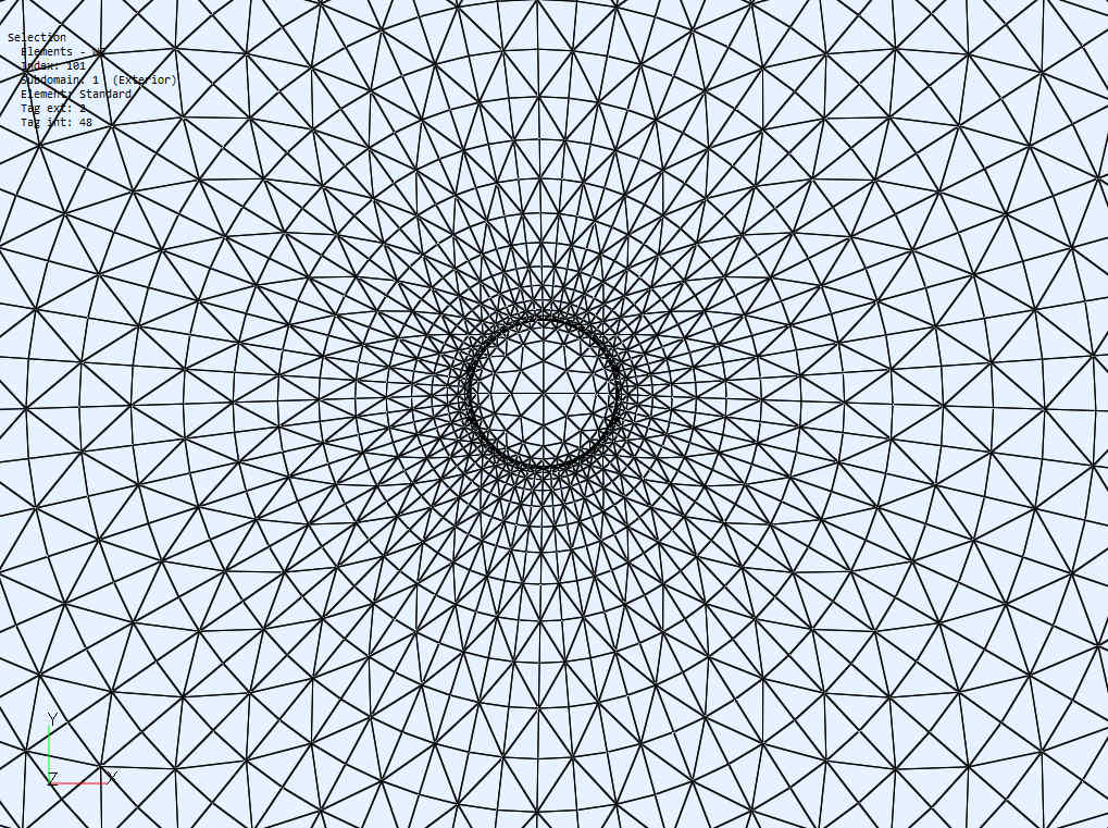

PríspevokZaslal: St január 09, 2019 18:49:37    Predmet: Odpovedať s citátom
Co preferujete?
 Filesize:  190.77 KB
 Viewed:  287 Time(s)
 Filesize:  191.71 KB
 Viewed:  279 Time(s)
Príspevky: 11840
PríspevokZaslal: St január 09, 2019 19:17:11    Predmet: Odpovedať s citátom
mesh-1, ten je menej halucinogenny :-)
PríspevokZaslal: St január 09, 2019 19:48:56    Predmet: Odpovedať s citátom
Přemýšlím, nejsa odborníkem na BEM, jestli je dobré to nějak roznáhodnit. Ty automaticky generované sítě k tomu účelu bývají takové chaotičtější, tak nevím, jestli to má nějaký zvláštní důvod, jestli to může nějak ovlivnit kvalitu výsledku. Udělat by to šlo, aspoň trochu to rozházet po povrchu, jen nevím, jestli to stojí za tu námahu. Takhle to je v pravidelné síti.
Jinak, bude to chtít generovat automaticky i ty ABEC skripty, tam je třeba vždy dodělat nějaký ten interface, atd. Stejně tak se to dá automaticky strčit do nějaké standardní ozvučnice, apod. To už jsem nějak prozkoumal. Dávám tomu ještě tak několik dní, když bude dobrá konstelace Smile Hezké je, že VACS umí vykreslit i polární mapy.

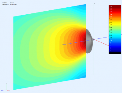

PríspevokZaslal: Pi január 11, 2019 19:53:52    Predmet: Odpovedať s citátom
Tak díra v ose by tam byla.

PríspevokZaslal: Pi január 11, 2019 20:05:04    Predmet: Odpovedať s citátom
A ani nevyzera, zeby to hralo nejak prilis do stropu a podlahy.
PríspevokZaslal: Pi január 11, 2019 20:17:55    Predmet: Odpovedať s citátom
Tam, kde to není děravý, to vypadá takhle. Ale tohle je jenom první nástřel, bude s tím ještě práce, ta vizualizace ještě nějak hapruje. Chtěl jsem jen povzbudit ostatní do práce Smile

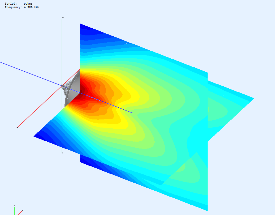

PríspevokZaslal: Pi január 11, 2019 20:25:33    Predmet: Odpovedať s citátom
Hlavně si samozřejmě ještě vůbec nejsem jistej, jestli to je dobře. Tady jsou použité skripty. Nový mesh obsahuje navíc interface mezi subdoménami (elementy "3"), což je tam poněkud ezoterický pojem. Snad jsem to implementoval správně. Tohle je tedy zatím v nekonečné desce (která tam jen není moc vidět, ale je v rovině vyústění).
Bude to chtít taky vymyslet nějakou jednotnou vizualizaci, aby se to dalo snadno porovnávat, možná to i budit nějakým "skutečným" driverem. Tohle je zatím jen konstantní zrychlení rovinné vlny na vstupu.

PríspevokZaslal: Pi január 11, 2019 21:36:43    Predmet: Odpovedať s citátom
Takhle to začne být teprve zajímavé.

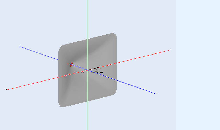

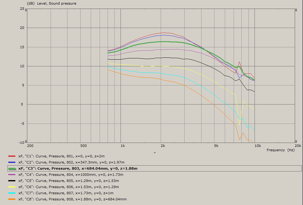

PríspevokZaslal: So január 12, 2019 11:48:31    Predmet: Odpovedať s citátom
...Ona to není ani tak "díra", jako spíš lehké zvlnění - taky takhle hladce zakončený OSWG jsme tu ještě neměli.
Taky těch 40 cm v průměru to zas tak nízko neudrží. Zvláštní je, že tam je vždycky frekvence, na které to očividně nějak výpočetně kolabuje. Tady okolo těch 7,5 kHz.
- Zdá se, že nějak to funguje. Je to každopádně fantazie, nechápu, že jsem to neudělal už dávno. Teď může začít další dobrodružství.

PríspevokZaslal: So január 12, 2019 17:39:46    Predmet: Odpovedať s citátom
Tak si si to odmakal cele sam :-) To uz tam mas aj sfericku vlnu? A nad tych 8kHz simulacia nie je presna?
PríspevokZaslal: So január 12, 2019 17:49:25    Predmet: Odpovedať s citátom
Tady bych se nedočkal... Smile
Na vstupu se neočekává sférická vlna, ale rovinná, ta je tam správně. To je ideální stav, konkrétní driver už to může jen zhoršit, ale zjevně ne na takhle nízkých frekvencích, protože ty simulace zdá se celkem dobře sedí. Takže to není nic proti ničemu. Každý další kilohertz prodlužuje výpočetní čas, protože se to musí jemněji rozdělit. Takhle mně těch 8 kHz stačí, to nejdůležitější tam je, možná to někdy zkusím ještě výš (pak to taky počítá třeba hodinu nebo dvě...).
