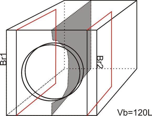

Rozmyslam nad postavenim PA subu, ale kedze niesom na klasicke riesenia, tak vymyslam :voloviny:Smile
Na obrazku je sub, ako by vyzeral, s reprom Beyma 15LX60.
Bude rozdeleny tesne za magnetom prieckou na 2 komory. Kazda z komor bude ladena inak, jedna 35Hz, druha 42Hz.
Otazka je> bude to takto fungovat?
Problem vidim len v roznom zatazeni membrany, ktore moze viest k nelinearnemu skresleniu, neviem ci nedojde k nadmernemu nerovnomernemu zatazovaniu.
Riesenie tohto by som videl v posniti priecke a vytvoreniu mierne inych objemov, ktore by kompenzovali rozdielny tlak v komorach.
V com moze byt este problem? Moze to takto (ne)fungovat? Prosim nejake logicke zdovodnenie, nie len strohe typu "Je to somarina".

Na to sa nedá povedať ale naozaj nič iné,len že je to somarina...
Bude to nepodarený,klasický basreflex, tie dva "samostatné" objemy sú predsa spojené priestorom medzi membránou a košom ( a membránou, ktorá ich "budí")...Nemôžeš jeden "bod" (zadná plocha membrány) zaťažiť dvomi rôznymi akusttickými obvodmi, ten "bod" ich spája do výslednej jednej kombinácie. Takže to bude jeden basreflex.
Nevymýšľaj koleso...

Je mi jasne, ze membrana ich spaja a vytvara celok, len som uvazoval nad tym, ze volna plocha za membranou pri tesnom oddeleni vytvori akoby ten vlastny objem.

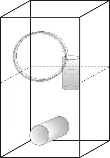

Ak nie toto, tak co taketo riesenie: seriovy basreflex s 2ma komorami. Fyzicky som to uz niekde videl, ale nevidel som nikde takuto moznost simulovat.
Ako by to islo navrhnut?

Já sem teda nepřišel na něco, v čem by byl double tuned BR lepší než obyč BR. Simulovat všechny možné konstrukce se dá v LSPCadu.

Naozaj vymýšľaš voloviny, od kolesa si sa posunul k tragaču Confused
Nič tým nezískaš (na citlivosti ani frekv. rozsahu,nejaké iné drobné možnosti to poskytuje..),lepší je bandpass...
Simulovať sa to dá napr. v LspCade (double tuned basreflex box type 1).
Čo vlastne chceš dosiahnuť???

Tohle je ovšem něco naprosto jiného. Dva různě veliké objemy propojené nátrubkem, do jednoho objemu hraje reproduktor, druhý je prázdný a má vyústění druhým nátrubkem ven. To funguje o dost jinak, než klasický basreflex.

To by jsi musel, mít jednu bednu 2 a víc repro každý ve vlastní komoře a každý bassreflex jinak naladěn. Jde o to, že při 1 repro bude v každé části bedny jiný tlak který se bude míchat prostřednictvím děr v koši. Navíc na levou část jiný tlak a na pravou část membrány jiný tlak nevím no.
Prakticky to bude nějaký kompromis uprostřed a asi se to bude chovat jako 1 bassreflex.
