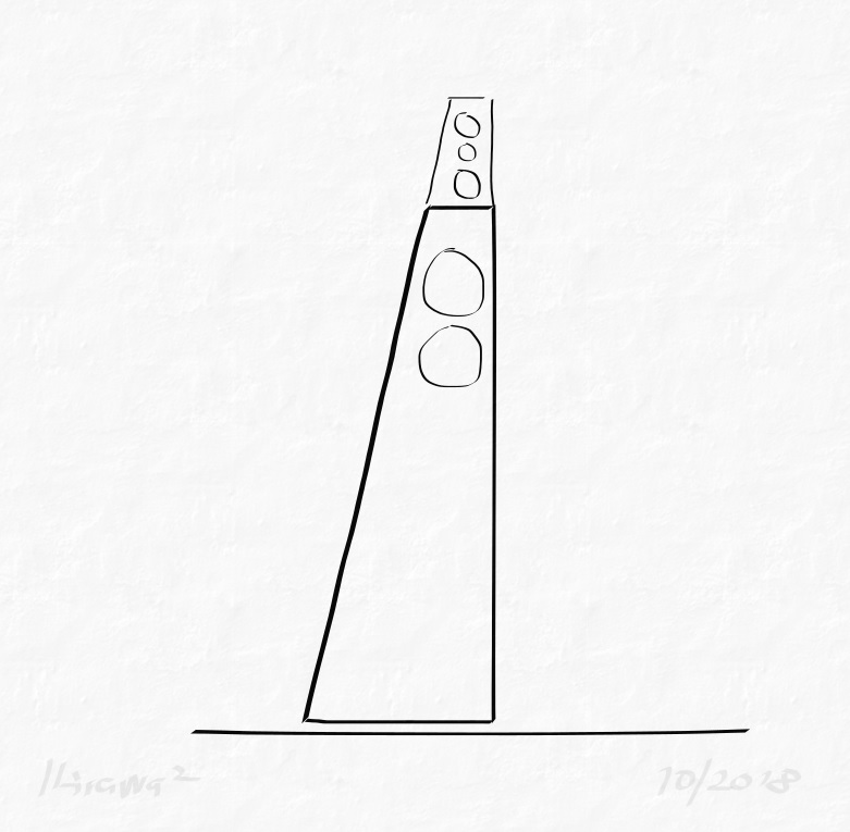

PríspevokZaslal: Pi október 05, 2018 17:48:35    Predmet: Itirawa Odpovedať s citátom
Nežádám žádnou diskuzi, chci se jen pochlubit a očekávám pochvalu. Otázky se připouštějí, ale jen v duchu předchozí věty Smile
Výška 1 m, šířka 35 cm, hloubka a váha neznámá.
More to come...

Tohle bude za hubičku. Teda jestli někdo nařeže to dříví. Ručně bych to řezat nechtěl. I když kdo ví, třeba bych to s maflem a patřičnou trpělivostí taky dokázal.

Pekne su, len ci budu aj stabilne a nepadnu pri silnejsom stuchnuti.
Príspevky: 12860
PríspevokZaslal: Pi október 05, 2018 19:26:46    Predmet: Odpovedať s citátom
Spadnout? Tohle? To se musí kolíbat jako kuželka, těžiště bude nízko, ten vršek nebude vážit skoro nic.
Napadá mě na fréze vyřezat základní 2D tvary a pak to vzít maflem už jen kolem dokola. S nějakým přípravkem na přesné úhly a to by bylo, aby to nešlo.
Potřebuju tam akorát ještě nějakej pěknej basák. Dobře vypadá třeba Satori 9,5". Z těch 10" je to všechno takový divný. Zvažoval jsem i nějakej Dayton. Větší to nechci.

Akú to bude mať smerovú charakteristiku?
V čom bude výhoda, či nevýhoda, oproti úzko a konštantne smerujúcej dvojpásmovej koncepcii so zvukovodom?
Rezať to s okružnou pílou (maflom) od ruky, to by nebolo veľmi presné.
S okružnou (zanorovacou) pílou s vodiacou lištou, to by šlo.
Príspevky: 12860
PríspevokZaslal: Pi október 05, 2018 20:04:49    Predmet: Odpovedať s citátom
Hodně širokou, v tom je celá myšlenka toho zužujícího se těla a těch nezvykle malých repráků (taky proto tam jsou po dvou). Nahoře to vychází na šířku jen okolo 6 cm. Vertikálně to nějak dopadne. Bude to hrát líp, nebo pro někoho příjemněji, v o něco více zatlumeném prostoru a mělo by to vytvářet větší ambienci, na úkor přesné lokalizace - větší "mlha", obvlášť na klasiku. V méně zatlumeném prostoru to bude dost nepoužitelné, leda dostatečně daleko od stěn. Jediná skutečná výhoda, ovšem ne zvuková, je v tom, že je to hezky malá bedna. Na čtyřpásmo dost malá.
Mafla mám samozřejmě s vodící lištou, tak jsem to myslel. Musel bych to ale nejdřív natrénovat. Ponornou pilu nemám. To má nějakou výhodu?
Naposledy upravil MaBat dňa Pi október 05, 2018 20:29:24, celkom upravené 2 krát.

A bude to konštantne smerové?
Pri širokej smerovosti by mala byť frekvenčná vyrovnanosť odrazov dôležitá, nie?
Príspevky: 12860
PríspevokZaslal: Pi október 05, 2018 20:39:59    Predmet: Odpovedať s citátom
No přirozeně, že to je cílem. Ale už se tu ten termín trochu bojím psát, navíc mu tu beztak málokdo rozumí.
Dalo by se to udělat i s basákem zboku, ale přijde mi, že už to nemá ten šmrnc -

Príspevky: 12860

Príspevky: 12860
PríspevokZaslal: So október 06, 2018 06:49:00    Predmet: Odpovedať s citátom
Díky díky, tak jsem si to představoval. Je vidět, že to jde. Pak, že je to forum k ničemu. Very Happy
- Mám tu totiž asi 10 ks dvanáctiohmových 4" Peerlessů, které jsem kdysi odkoupil asi za tisícovku. To mě částečně motivovalo, potřebuju se toho začít zbavovat, je trapné mít to roky ve skříni. Akorát nemůžu dohledat už ani žádnej datasheet (je to 834925), tak doufám, že to aspoň citlivostně vyjde. Mělo by Laughing Pamatuju si jen, že jsou hezky hladký, jak ty Peerlessy bývaly.
Původně jsem jich na to chtěl zužitkovat osm, tj. mít to symetricky celé (mám tu taky 8 ks 7" basáků, dva nad a dva pod), ale bylo by to už hodně vysoké a úzké, konstrukčně komplikované.

PríspevokZaslal: So október 06, 2018 15:21:31    Predmet: Odpovedať s citátom
Stačil jsem nahrubo aspoň ověřit ty citlivosti a napěťově je to přibližně stejné pro 4" i ten 2", reálně by se to mohlo pohybovat okolo 83-84 dB/2,83V (jednotlivě), což mi přijde ještě v pohodě. Paralelně to bude o 6 dB víc. Ten 2" (ono je to spíš menší) je slušnej dříč, účinnost má sice mizernou, ale jde fakt nízko. Nedivím se Linkwitzovi, že se mu tak zamlouval. On to měl ale v aktivu. V pasivu už se dá s těma dvěma žít. Aspoň doufám.
2" AuraSound: https://www.parts-express.com/aurasound-nsw2-326-8at-whisper-2-extended-range-speaker-driver-8-ohm--296-252
Príspevky: 12860
PríspevokZaslal: So október 06, 2018 16:58:20    Predmet: Odpovedať s citátom
Středovýšková sekce z toho, co se nabízí. Výškáč jsem chtěl 1", na menší rozměr se už IMHO nedá dobře jít. Můžu si dokonce vybrat ze dvou Smile
Rozteč těch krajních měničů je do 10 cm. Teď by mě zajímalo, na jakou dělící frekvenci by s tím kdo šel.
Ten textilní výškáč je Audax TM025C1: http://www.audax.com/archives/tm025c1.pdf
Ten kovový je cosi, o čemž nemám téměř žádné informace. Koupit se to dá jako náhradní díl do beden Electro-Voice.
Tohle jako sestava by od nějakých 700 - 800 Hz mohlo fungovat jako poměrně kompaktní zdroj zvuku.

Príspevky: 12860
PríspevokZaslal: Ne október 07, 2018 07:39:23    Predmet: Odpovedať s citátom
2x4" Peerless. Bude to ještě sochařina. Ta předchozí část by šla udělat i jako TMM. Asi nezbude vyzkoušet, než jak se to obojí chová, nebo zvítězí estetika.

Basstl
Založený: 26 apríl 2008
Príspevky: 2343
Bydlisko: Teplice
PríspevokZaslal: Po október 08, 2018 08:27:24    Predmet: Odpovedať s citátom
Zařazuji se do fronty chváličů... Very Happy
Jinak k řezání:
Už pár let používám ponornou pilu makita a oproti maflu je s ní o dost jednodušší a přesnější práce. Řez hladkej a přesnej jako z formátovací pily. Akorát se časem ojede gumová lišta na pravítku a je potřeba s tím počítat.
Mám 3 různě dlouhý pravítka + spojku. Jsem tak schopnej udělat řez dlouhej i přes 2,5m.
Ty gumový samolepící lišty se dají koupit náhradní. Když potřebuju extrémně přesný řezy, tak nalepím novou, 1. řezem jí srovnám a mám v podstatě nový pravítko.
Príspevky: 12860
PríspevokZaslal: Po október 08, 2018 08:55:30    Predmet: Odpovedať s citátom
Tak už vím, co myslíte tou vodící lištou. Až takhle to tam opravdu nemám, ale vždy mi stačilo to k nějaké vodící hraně prostě přitlačit. Dělal jsem si dřevěné parapety a překvapilo mě, jak to šlo dobře a poměrně přesně. Ani to nebylo nijak okousané - to je hlavně věc kotouče, ne? Možná teda i nějakého seřízení. Tudíž se toho nebojím.
Spíš přemýšlím o materiálu, jestli překližku nebo MDF, která mi přijde taková blbuvzdornější, ale zas je s tím blbá práce ve všech dalších ohledech, hlavně co do povrchové úpravy. To by znamenalo odvézt to někam na stříkání, ale i to je možnost.
