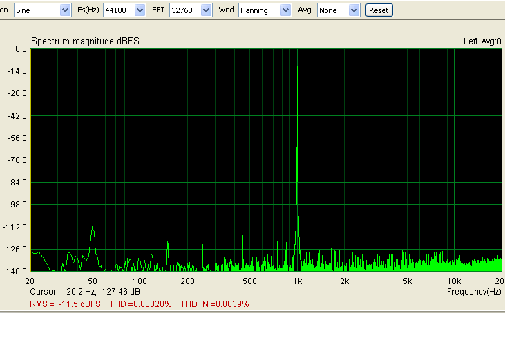

Takhle měří moje ESI Juli@
 Filesize:  5.76 KB
 Viewed:  21137 Time(s)

Při měření v loopbacku propojujete vstup a výstup kabely, nebo jen přímo v directwire karty?
Omlouvám se za takovýhle dotazy, ale s měřením jsem úplně na začátku, takže uvítám věcné připomínky... Smile

AlesK napísal:
Normálně propoj analogový vstup s výstupem.
Doporučuju pro měření program ARTA viz zde:
http://www.fesb.hr/~mateljan/arta/download.htm
Wink
