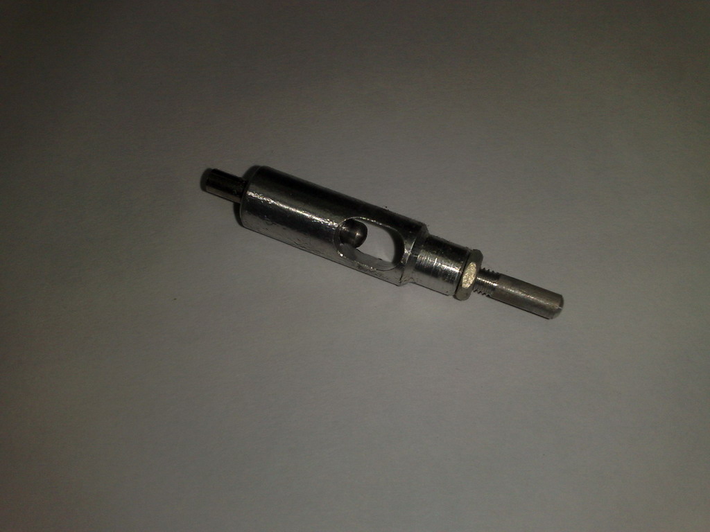

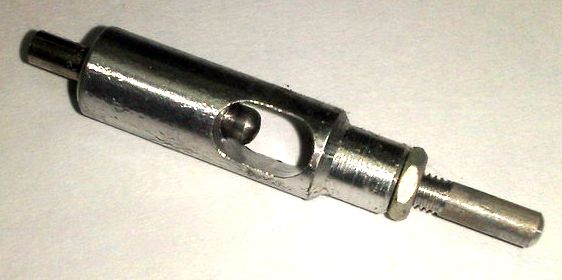

Čaute, dostal sa mi do ruky tento gramec ale problém je v tom, že nefunguje zdviháčik ramienka - tŕň chodí veľmi tuho a ramienko ho nedokáže zatlačiť dole. Vie mi niekto skúsený poradiť ako to opraviť? Zároveň som si všimol, že celý mechanizmus zdviháčika sa da skrutkou v zadu uvoľniť a posúvať hore/dole. Ako to má byť správne nastavené? Dopredu ďakujem za cenné rady...
 Filesize:  144.69 KB
 Viewed:  1039 Time(s)
zosilnovac Yamaha AX-570, CD player Yamaha CDX-670, repro TVM, kable Proel Die Hard Gold Line, ASUS Xonar Essence ST --> Sennheiser HD598
shony
Založený: 11 máj 2011
Príspevky: 28
Bydlisko: Milovice
PríspevokZaslal: Pi september 23, 2011 19:30:59    Predmet: Odpovedať s citátom
Musíš ten piestik zdviháčika vyčistiť a dať tam novú vazelínu m14 alebo lepšie m21 myslím, ja mám m14. Pravdepodobne budeš musieť odmontovať celé ramienko, a pri tom by som doporučoval prekabelovať a vyviesť signál priamo na činče.
Nastavenie zdvihu potom urobíš posuvom celej časti aby prenoska dosadala v poslednej fáze pohybu (pomalšej).
Veľa radosti a požitku s gramofónom aj pri jeho tunení praje
Shony.

shony ďakujem za radu. Dá sa mechanizmus zdviháčika vymontovať bez toho aby som musel rozoberať ložiska ramienka? Ak nie ako ich správne rozobrať a hlavne poskladať? Very Happy Čím je možné nahradiť vazelínu m14?

Nie vyberieš celé ramienko je prichytené dvomaplochými šrúbami na základni a v nej je zospodu konektor 5dutinkový Din, ten odpojíš. potom povolíš šrúbok zdviháčika a vyberieš celý prstenec. Myslím že ešte predtým je treba odobrať základňu.
Vazelínu kúpiš v pohode na internete obchodný názov myslím lukosan M14.

Ale ta základna raménka není tak jednoduchá jako u 440 ! Tohle je model 450, který má vespod fotobuňku.Je tam mnohem víc přívodů, než jen signál.Bohužel si konstrukci už moc dobře nevybavuju.
Ten váleček zdvihátka se musí velmi dobře očistit a znovu natřít vazkou vazelínou.
Teoreticky by se dala použít velmi podobná vazelína, používaná v některých PC mechanikách.Např v disketové, byl "zpomalovač" vysunutí plný takovéto směsi.Ale to bude problém sehnat...

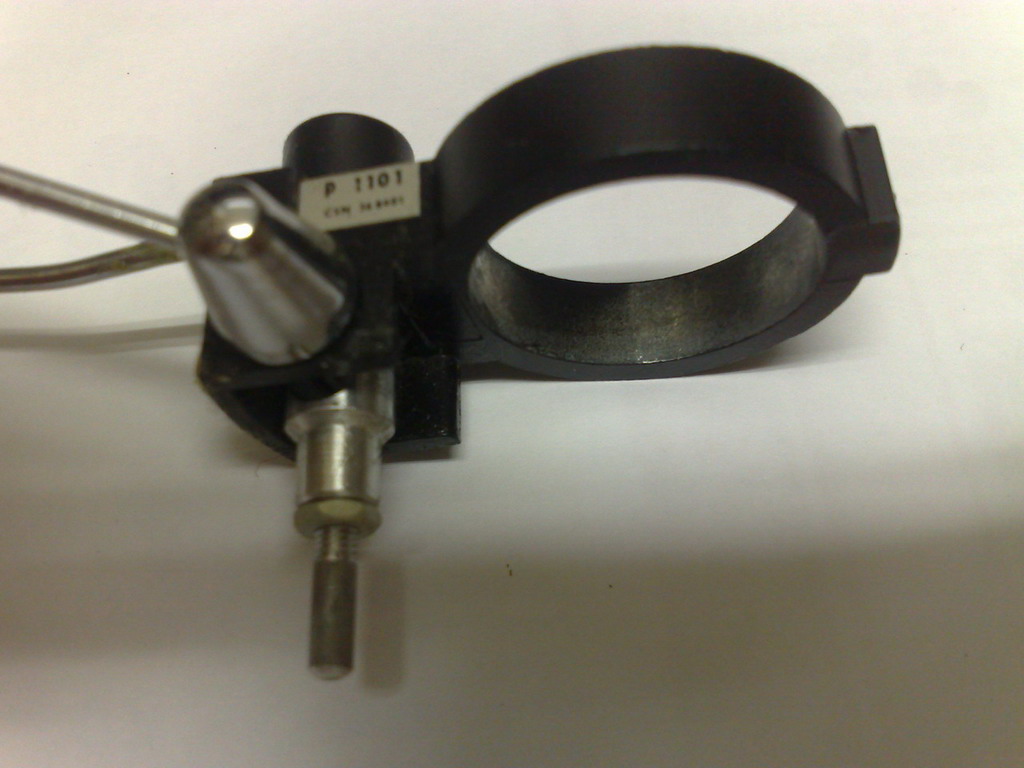

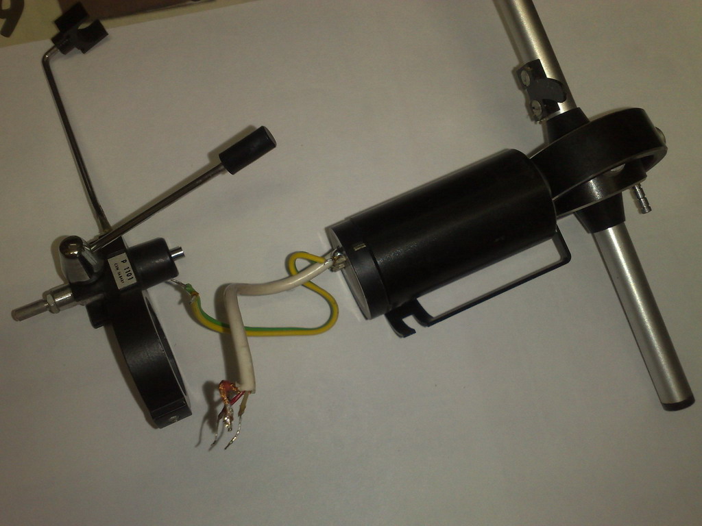

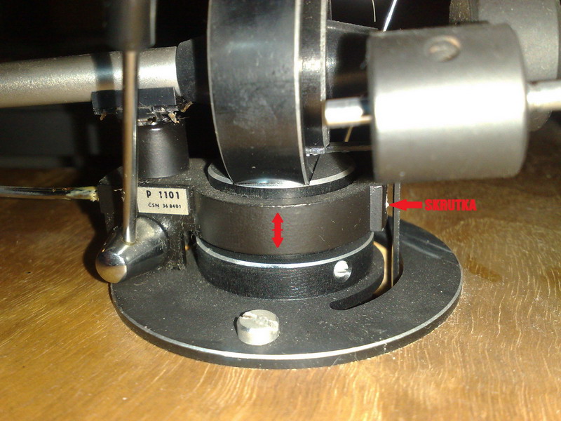

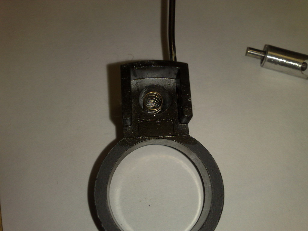

Cez víkend som to rozobral a zistil, že to bolo len špatne poskladané/nastavené. Zrejme sa v tom vŕtal niekto "šikovný" Rolling Eyes Zdviháčik teraz funguje tak ako má, takže môžem pristúpiť k ďalšiemu kroku - výber prenosky. Silno uvažujem nad SHURE M35S alebo navrhovali by ste niečo iné? Planujem k tomu postavit Actidamp MK4...

Pokračovanie:

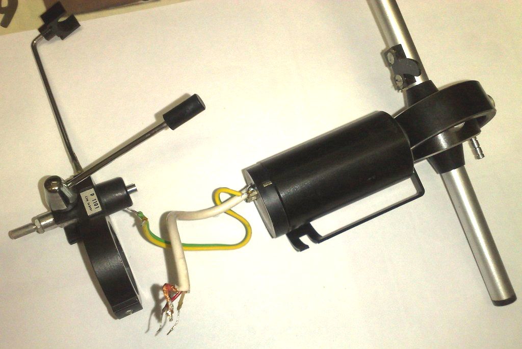

Už to tu párkrát písal OPA, prečo sa s tými fotkami trošku nepohráš, na tých pôvodných nič nevidno. prikladám le veľmi mierne upravené tie pôvodné.

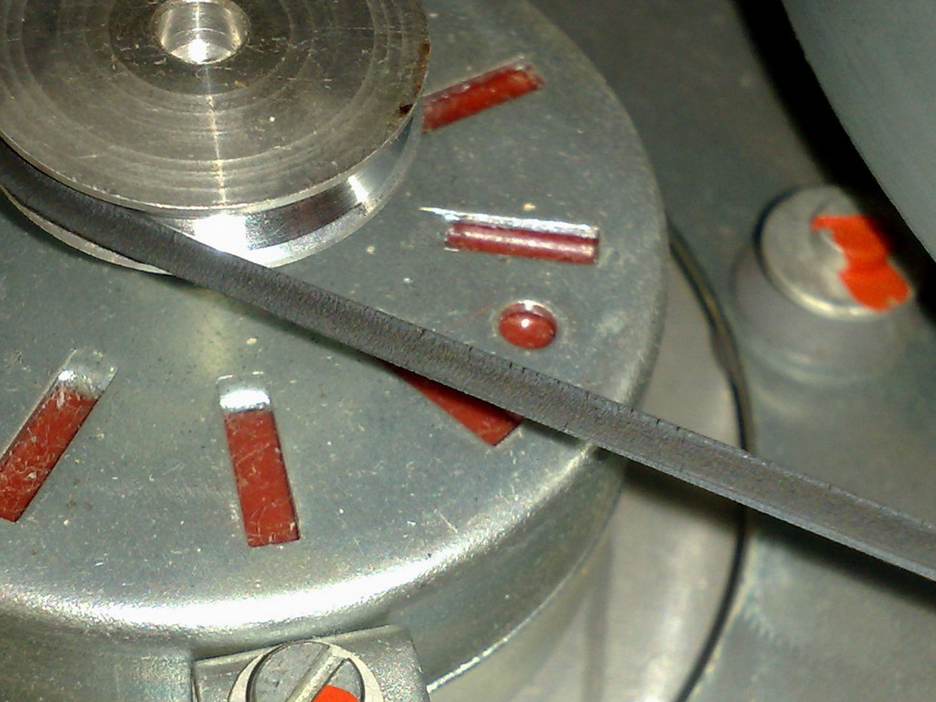

Jeykey ved som pisal že to musíš vypočítať podľa toho vzorca čo tam majú... to neni obvod !
NC470 ma takyto: Gumička 160 x 4,0 x 0,8mm
450ka bude mať podľa mňa podobný, pretože má tiež (ak sa nemýlim) remienok na subtanieri ktorý je rovnaký.

na fotce IMHO není plochý řemínek. řemenice je jiná, než na 470 !

Remienok má štvorcový prierez 2x2mm...
