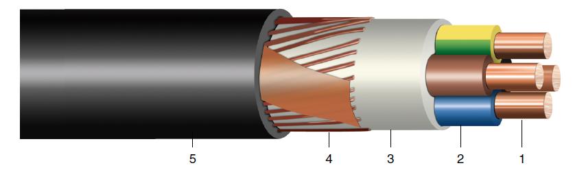

Plný drát má kabel NYCY 2Jx4/4 http://www.kabelyvodice.cz/kabely-vodice/pdf/nycy.pdf
Ale chybí mu zelenožlutý drát - jeho funkci přebírá koncentrický vodič, který funguje i jako stínění.

Nejspíš by to měl být kabel NYCY 2Ox4 RE/4 ... uvnitř modrý a hnědý drát, vnější koncentrický vodič smotat, navléct zelenožlutou smršťovačku a na konec nalisovat dutinku. Kde končí plášť kabelu a vylézají z něj dráty dát černou smršťovačku.

Nebylo by marný dát ten kabel NYCY J3x4 RE/4 a stínění zepojit jen na jedné straně, pořípadě vyzkoušet na obou a tak dále.........dá se s tím experimentovat coš se 2 žilovým moc nepůjde. Cenový rozdíl bude minimální.

3 žíly + stínění je dobrá finta. I když u "třídrátového" TN-S by ochranným vodičem PE nemělo téct nic (kromě poruchy), ale za pokus to určitě stojí. Otázka je, jaké jsou u NYCY 3x4 RE/4 barvy žil. To jsem nikde nenašel, ale tipoval bych spíš černá + hnědá + modrá + PE na stínění- tedy obdoba CYKY-J 4x..
Navíc oba pořád píšete o O a J ve značení NYCY kabelů - jenže já to v tom katalogu ani nikde jinde žádné O ani J nevidím ...

Tak jsem asi pitomej. Samozřejmě vím, jaký je rozdíl mezi CYKY-J a CYKY-O. Ale ve značení NYCY kabelů žádné J ani O nevidím. Tady:
vidím například katalogové číslo 0932210 3x4 RE/4 - je to J nebo O? Navíc kabel s tímto počtem žil a průřezem, tedy 3x4 RE/4, tam je jenom jeden - a já bych očekával dva - jeden 3x4 RE/4 "v Jéčku" a druhý 3x4 RE/4 "v Óčku" ....
I když mě tak napadá, že vzhledem k tomu, že u CYSY kabelů je zelenožlutý PE vodič vždy nahrazen stíněním, tak být CYSY "v Óčku" ani nemůže. Pokud je to tak, tak ale nebude existovat varianta žil hnědá + modrá + zelenožlutá + stínění ....

značení žil dle: DIN VDE 0293-308
tedy aby si měl zeleno žlutý potřebuješ 4 žilový.

Měla by to být ta verze: černá, šedá, hnědá, zeleno-žlutá
viz:
http://usporyvm.sweb.cz/pomucky/nove_znaceni_lappkabel.pdf
Ve 3-žilovém provedení by to ale mělo jít taky viz tabulka:
http://www.zvei.de/fileadmin/user_upload/Fachverbaende/Kabel_und_Draehte/Brancheninformationen/Aderkennzeichnung_finale2004-02.pdf
právě je třeba uvést ten index. J (kabel se zeleno-žlutou)

Průřez 2.5 mm2 podle normy stačí. 4 mm2 zvažuju proto, aby to bylo dost Hi-Endové Smile
S tím barevným značením stále nemám jasno:
Ve standardním zapojení stačí dva vnitřní vodiče (hnědý L a modrý N) plus stínění ve funkci zelenožlutého PE. Takovýto kabel je dostupný, protože právě na takovéto použití je určený. S tím problém nevidím.
Padl ale návrh udělat přívod ještě Hi-Endovější tak, že:
1) L a N by šly standardně po vnitřních vodičích (hnědém a modrém)
2) Pro PE by se nepoužilo stínění, tak jak je to u tohoto typu kabelů zamýšleno, ale použil by se třetí vnitřní vodič
3) Stínění by se zapojilo jen na jedné straně kabelu (v rozvaděči) a neplnilo by tedy funkci "ochranného nuláku" PE, ale plnilo by jen a pouze funkci stínění
S tím vidím problém ten, že se domnívám, že v nabídce nebude kabel s vnitřním zelenožlutým vodičem, protože toto zapojení pravděpodobně výrobci kabelů nepředpokládají. Z popisu kabelů se mi alespoň existenci takového barevného provedení kabelu jednoznačně identifikovat nepodařilo. Samozřejmě lze vodič jiné barvy "přeznačit" na zelenožlutý - je to sice funkční, ale tak trošku prasárna, která mi je proti srsti - zejména proto, že jde zrovna o ochranný vodič.
Na závěr dodávám, že (jak už jsem psal výše) netvrdím, že použití stíněného kabelu bude mít nebo může mít nějaký zvukově slyšitelný přínos. Ale uškodit by to nemělo ....

Jako PE NELZE použít stínění či podobně (je to přímo zakázáno! - PE musí být vždy zelenožlutý vodič o minimálním průřezu jako vodiče pracovní). Stínění je vždy jen jako doplněk. PE (zelenožlutý) se NESMÍ použít na nic jiného než PE (jinak je norma celkem benevolentní a barvičky jsou "doporučené").
Nevím, proč by se nedal sehnat kabel bez PE vodiče...

Já jsem si NYCY kabely nevymyslel. Jejich popis je lživý? Cituji:
"Koncentrický vodič (C) SMÍ být použit jako nulový, ochranný zemnící vodič a současně ho lze použít i jako stínění."

Díky za rady. Ale label CMFM je "licna" určená pro pohyblivé přívody. Nevím, jestli je pevné úložení "licny" v souladu s platnými normami, ale úplně ideální se mi to nezdá.
V nabídce NKT Cables jsem našel kabely NYCY, NAYCWY a NYCWY. Ty jsou taky určené pro zahraniční trhy a odporují českým normám?
http://www.nktcables.cz/Product%20range%20nkt%20cables/LV/~/~/link.aspx?_id=9C887F86901F40A5B473082E150BF9E5&_z=z
V každém případě je na vyobrazení vidět i vnitřní zelenožlutý vodič. Zajímavé ale je, že ve specifikaci kabelů je uvedeno, že barevné značení odpovídá standardu HD 308 S2:2001 (v ČR jako ČSN 33 0166 ed. 2). Jenže v HD 308 S2 neexistuje u vícežilových kabelů s koncentrickým vodičem varianta se zelenožlutou žílou:
http://www.kabelyvodice.cz/technicka-podpora/tech_vde815.php
A tady:
http://elektrika.cz/data/clanky/barevne-oznacovani-vodicu-podle-platnych-csn
se dokonce píše, že "přeznačování" je v souladu s normami. Cituji:
"Označení barvou se musí provádět u konců (zakončení) vodiče, přednostně však po jeho celé délce, a to buď barvou izolace, nebo barevnými značkami (markery), kromě holých vodičů, kde barevné označení musí být u konce vodičů a u připojovacích bodů."
Tak už jsem z toho opravdu olyheň ...
