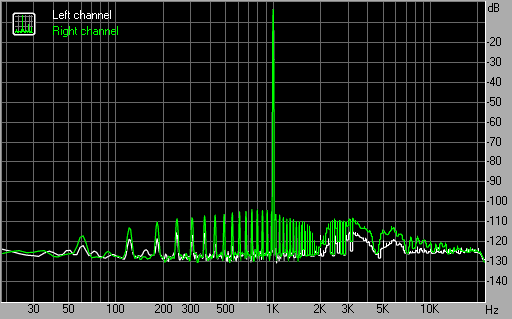

AlesK
Založený: 31 január 2007
Príspevky: 458
Bydlisko: Tábor
PríspevokZaslal: Ne február 05, 2012 10:22:19    Predmet: Odpovedať s citátom

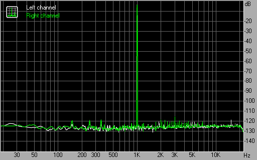

To byl ale v loopbacku zapojený jenom levý kanál. Takhle to vypadá, když jsou zapojený oba. Jsou tam jasně vidět násobky 60Hz.
Nechápu odkud se to může brát. Kdyby to byla padesátka tak by to bylo pochopitelný. Obnovovací frekvence monitoru je 75Hz.
 Filesize:  5.89 KB
 Viewed:  19843 Time(s)

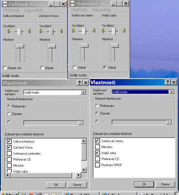

PríspevokZaslal: Ne február 05, 2012 13:45:45    Predmet: Odpovedať s citátom
Mikrofonní vstup nemám aktivovaný.
 Filesize:  134.88 KB
 Viewed:  819 Time(s)

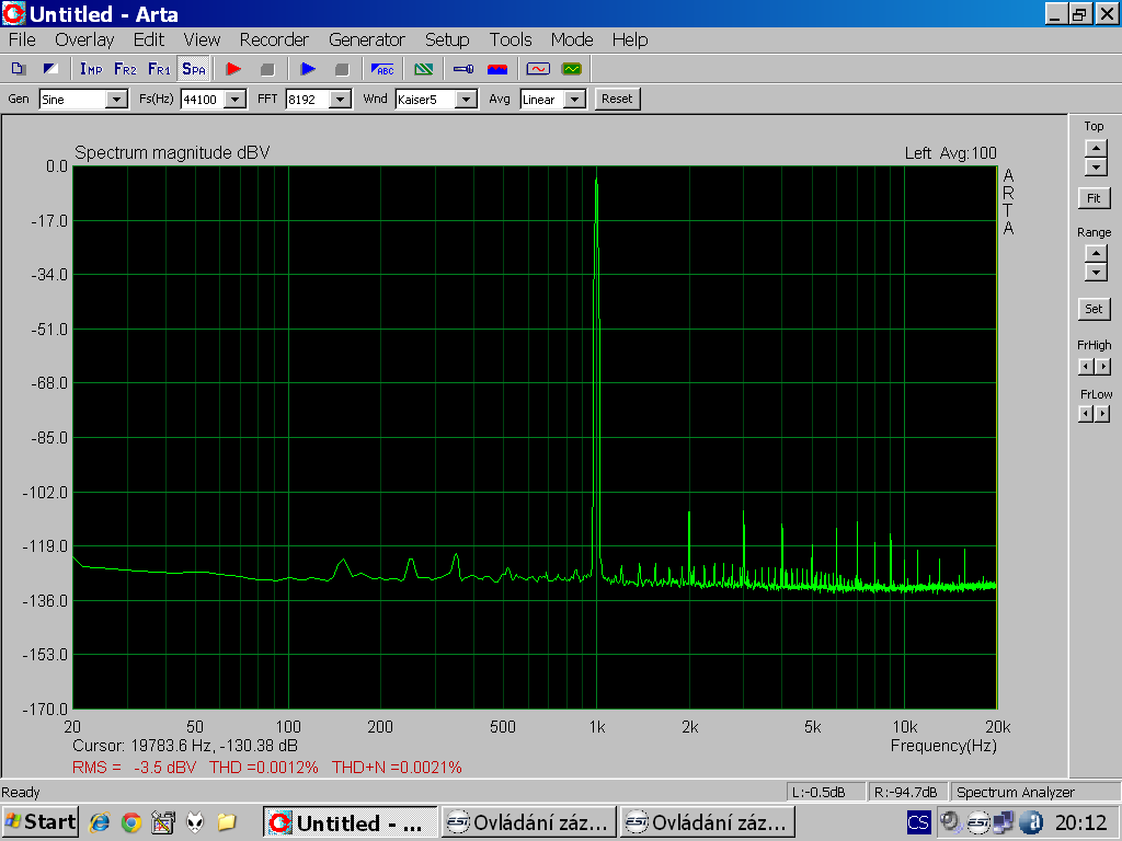

AlesK
Príspevky: 458
Bydlisko: Tábor
PríspevokZaslal: Ne február 05, 2012 20:18:07    Predmet: Odpovedať s citátom
Tak jsem zkusil vyměnit zdroj, kartu jsem dal do prvního slotu, znovu nainstaloval ovladače, a zatím nejlepší výsledek...
 Filesize:  66.94 KB
 Viewed:  785 Time(s)

AlesK
Príspevky: 458
Bydlisko: Tábor
PríspevokZaslal: Ne február 05, 2012 20:38:27    Predmet: Odpovedať s citátom
Jen doplním, že samotná výměna zdroje a přemístění slotu moc nepomohlo. Dle rad tady jsem měl izolovanou kartu od plechovýho držáku karty u midi konektoru, jenže to signálové země zůstávaly pořád spojené s tím plechem, takže jsem navíc ještě izoloval plech od desky v místě dvou šroubů co jí drží. Pak už signálová zem nebyla s plechem a tedy s kostrou PC spojena.
A právě tu izolaci pod šrouby jsem dal pryč, a pomohlo to. Zřejmě je (v mém případě) potřeba, aby deska byla s kostrou spojená.

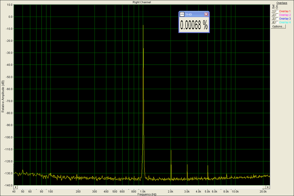

AlesK
Príspevky: 458
Bydlisko: Tábor
PríspevokZaslal: Po február 06, 2012 18:39:43    Predmet: Odpovedať s citátom
Tak takhle to měří při úrovni cca -12dB.
 Filesize:  16.91 KB
 Viewed:  846 Time(s)
hcrevize
Založený: 09 júl 2009
Príspevky: 1623
Bydlisko: www.revize-hc.cz
PríspevokZaslal: Po február 06, 2012 19:01:27    Predmet: Odpovedať s citátom
jo to už mi přijde OK.
Jen poladit FFT , FS , okno dej na Hannig a průměrování a bude to
OK Wink

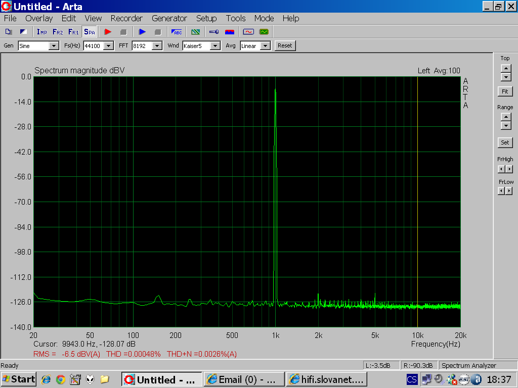

AlesK
Príspevky: 458
Bydlisko: Tábor
PríspevokZaslal: Ut február 07, 2012 18:42:47    Predmet: Odpovedať s citátom
vanadoo: v ESI mám nastavenou latenci na 256sample a sample rate na auto. Nastavení juliny zde popsal hcrevize za což mu moc děkuji, další je vidět z obrázku (tentokrát ve větším rozlišení)
 Filesize:  68.68 KB
 Viewed:  839 Time(s)
hcrevize
Príspevky: 1623
PríspevokZaslal: Ut február 07, 2012 19:23:40    Predmet: Odpovedať s citátom
Toto je už OK.
Wnd dej : Haning
a úroveň cca -12dB
mělo by to být ještě lepší.

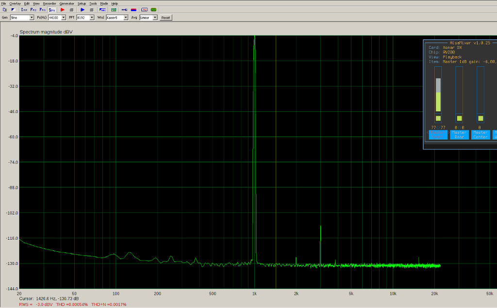

luta
Založený: 13 marec 2010
Príspevky: 205
Bydlisko: Rosice u Brna
PríspevokZaslal: Pi jún 01, 2012 18:28:24    Predmet: Odpovedať s citátom

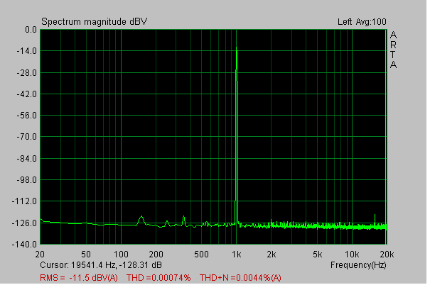

stejné nastavení jako AlesK, jen s jinou kartou a jiným OS Wink krásně zprůměrované spektrum
xonarDX
 Filesize:  77.35 KB
 Viewed:  824 Time(s)

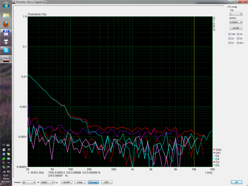

ahoj, oba kanaly na Juline meri takto, nevite cim je zpusobena ta vyssi 2. harmonicka? tipuju na nejakou kapacitni vazbu mezi zemi
diky.
