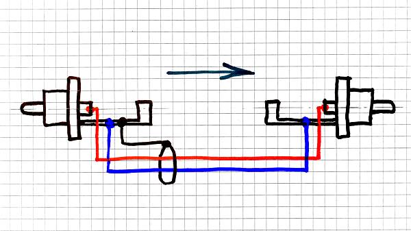

...takže ešte raz:
bacil2 napísal:
Pri prepojení RCA-RCA symetrickým káblom sa tienenie zapája len na strane zdroja...
Ano, to je nejhorší varianta, hůře to už udělat nejde. Podotýkám, že jsem řadu podobně řešených kabelů měl v ruce, "poslouchal" je i měřil. Suverénně nejvyšší obsah VF rušení a s tím korespondující změna zvuku.

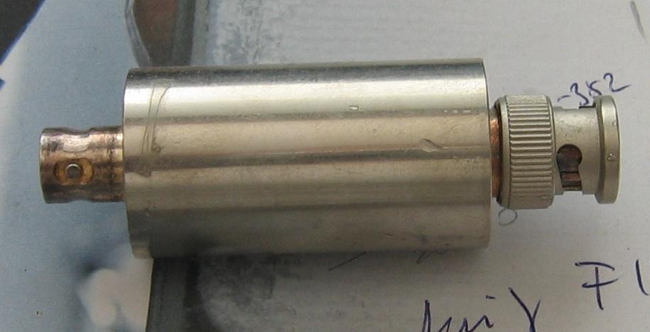

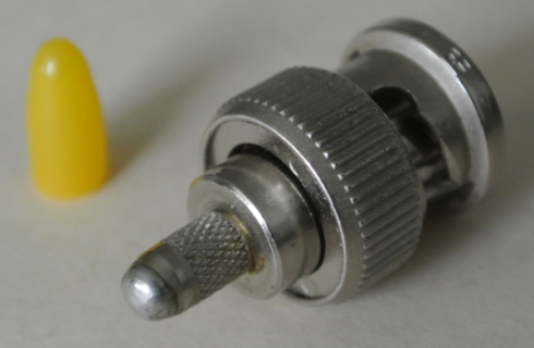

Ono ani BNC není žádná výhra. Ten kabel, co jsem měřil mám aspoň 20. let, 68mR opletu mě připadlo hodně, tak jsem to porovnal s 40cm mojí spojkou, ta měla 7mR a s hotovým patch kabelem 60cm, střední ceny a ten měl 130mR !
Problém je ten, že když nemá vnitřní stínění dobrý kontakt, tak jde spojení přes vnější bajonet a přes jeho pružící pérko.
Napružil jsem vnitřní kontakt - tu rozřezanou trubku v konektoru a ještě překrimpoval (promačkal krimp. klestěmi) připojení pláště, protočil konektor zasunutý v koncovce a odpor spadl na 18mR.
U hotového kabelu vnitřní růžice sice vypadala, že má dobré provedení i se dala napružit, ale zjevně v původním stavu to bylo volné a šlo to přes bajonet a jeho pružinu u obou konektorů. Ani po všech napruženích jsem se ale nedostal pod 35mR - blbej kabel ?
Jednu koncovku jsem destruktivně rozebral (ohybový konec byl zastříknut z plastu) a zavládlo zděšení, krimpování bylo tak, že na přehnuté stínění zpátky přes kabel byla nakrimpována přímo trubka konektoru a to bylo pojištěno ještě dvojím propíchnutím krimpovací trubky. Když jsem vytáhl střední vodič s izolací, tak se "sevření" uvolnilo a spoj jsem normálně vyviklal ven.
Slušné konektory to mají tak, že do trubky, která je na povrchu vroubkovaná se zasune vnitřní vodič, obnažené stínění se přesune přes trubku, na to se natáhne krimpovací trubička a ta se zakrimpuje. Stínění je sevřeno mezi dvěma kovy.
Udělal jsem tedy ještě jden zkušební kabel 1m s konektory Telegartner na porovnání.
Dc odpor 18mR ok., ale při srovnání ten "předkmit" byl cca 1/3 než kabel Tektronix.
A teď babo raď, jak je to s těmi indukčními prosaky, měřící místo stejné Very Happy

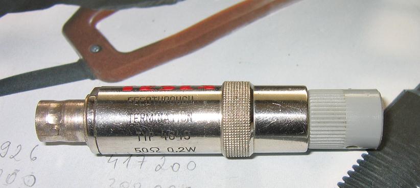

PríspevokZaslal: Ut október 08, 2013 08:54:15    Predmet: Odpovedať s citátom
Ako vyzerá (fyzicky) ten 50R "zakončovák" na meranom kábli? Je to plne uzavreté proti okoliu, ten 50R je úplne odtienený?
PríspevokZaslal: Ut október 08, 2013 08:58:34    Predmet: Odpovedať s citátom
Bojoval jsem s BNC podobně asi před 8 lety, když se dělal nový systém výhradně opto tras pro zkratovnu. Holčiny nebylo možné naučit spolehlivě krimpovat BNC konektory, tak jsme to museli zadat a nakoupit, šlo o spousty BNC-BNC kabelů délky cca 50cm.
Těch 18 miliohm mi připadá OK.
PríspevokZaslal: Ut október 08, 2013 09:00:29    Predmet: Odpovedať s citátom
BV napísal:
Samozřejmě. Přikládám fotku feedthrough, krom toho jsou i čistě terminátory.
P.S.: Uvnitř je několik odporů (tuším že 4) paralelně a rozprostřené jsou po obvodu.

BNC2 - měření hrany kalibrátoru (<0,8ns), přivedeno 1m RG58, vnitřní 50R zakončovák v osciloskopu.
BNC3 - měření s použitým zakončovákem, ten je zastrčen do pruchozího T-čka z boku. indukčnost odbočení způsobuje ten minimální překmit.
BNC1 - použitý zakončovák, BNC konektor a v něm bezindukční 0207 50R/0.01%/Tk5 na konci proletovaný na tělo konektoru.
